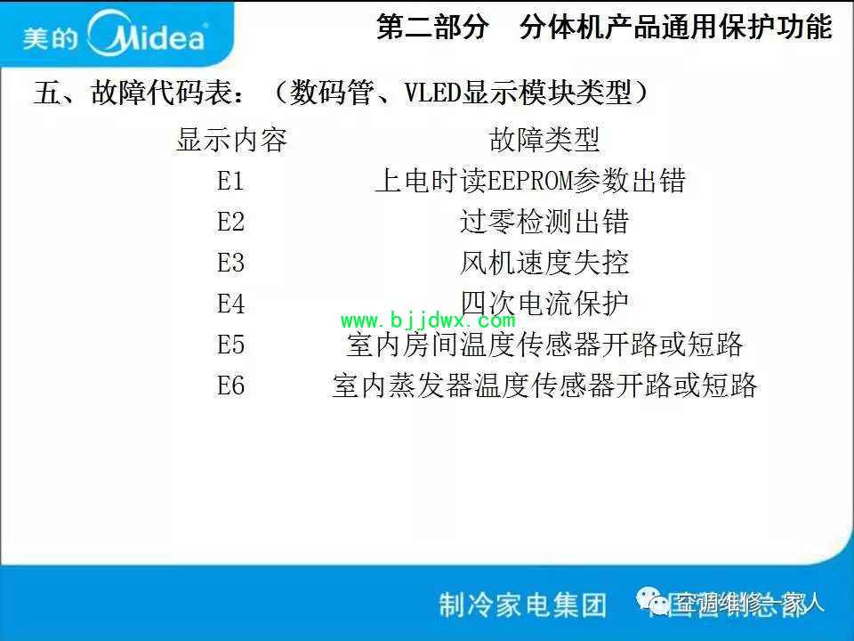

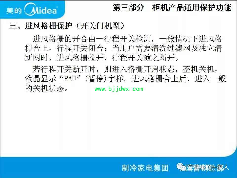

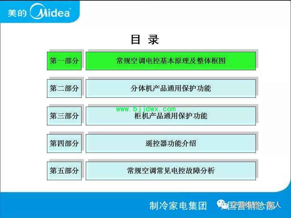

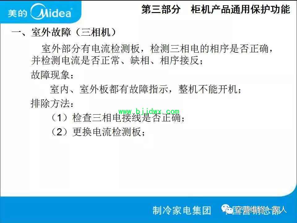

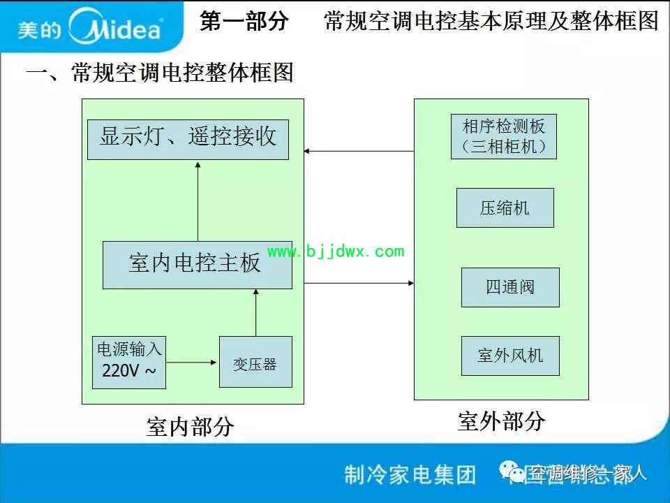

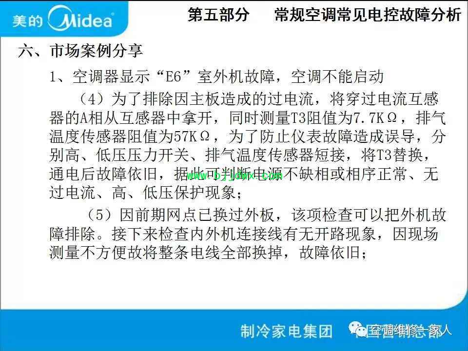

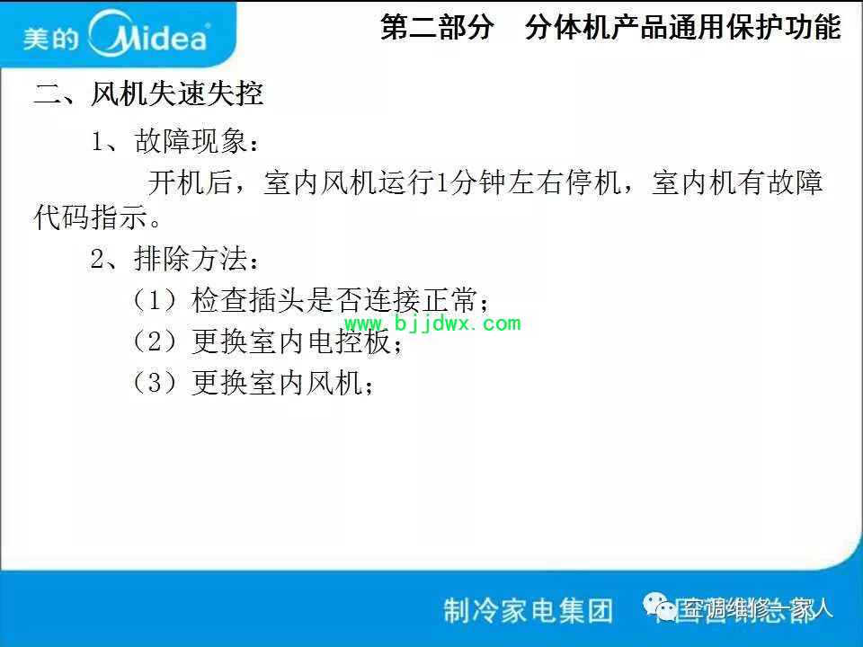

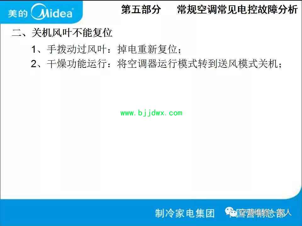

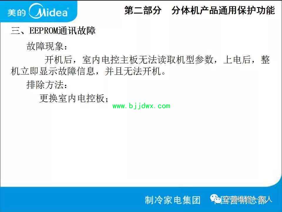

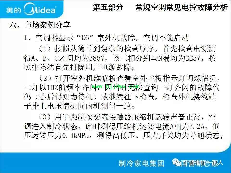

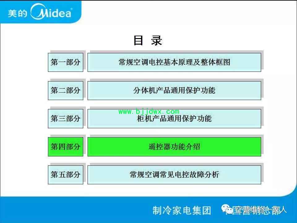

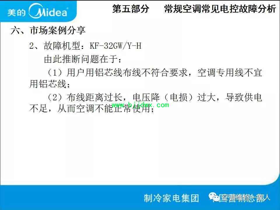

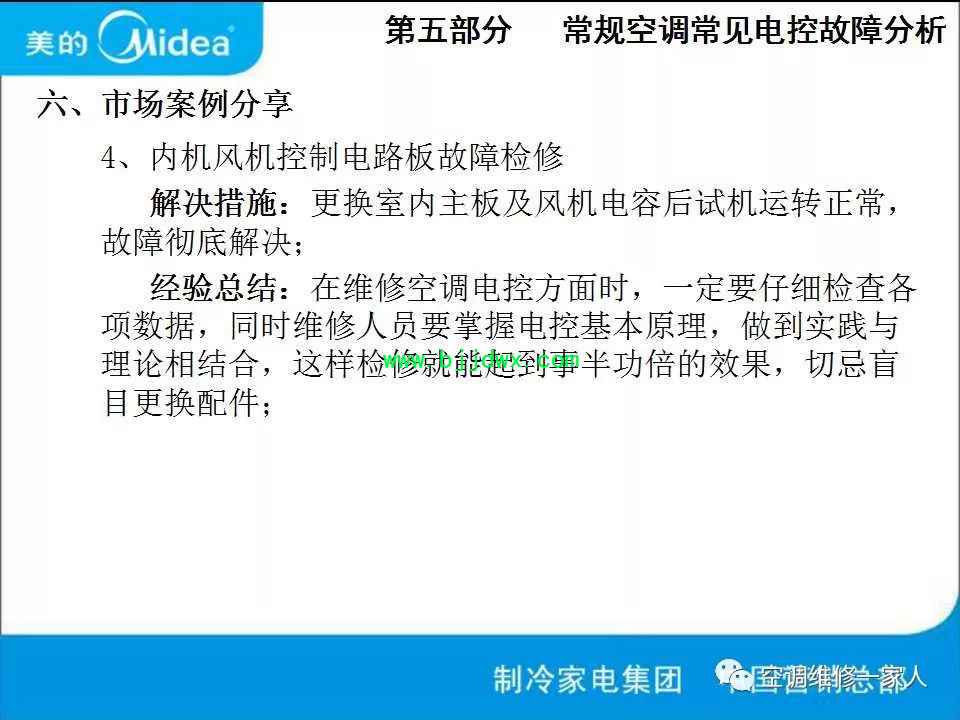

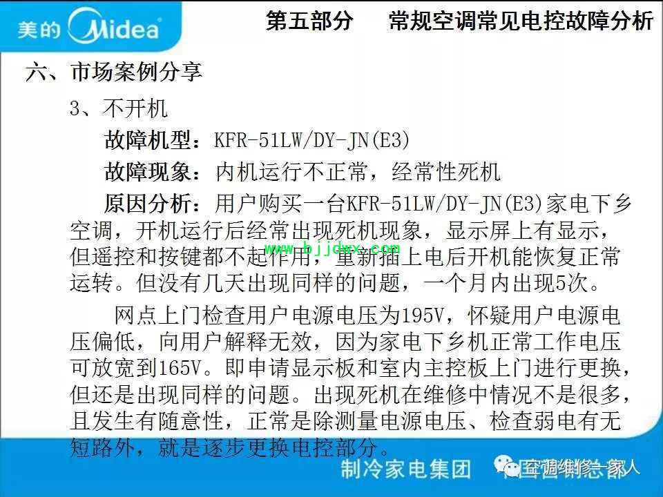

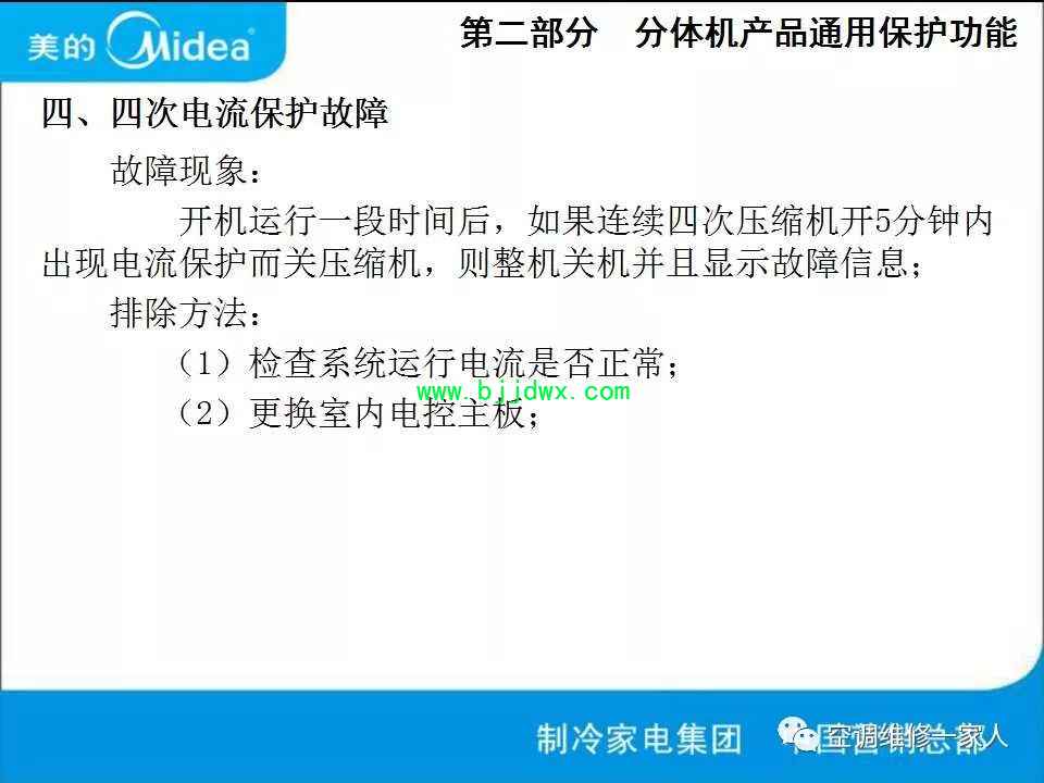

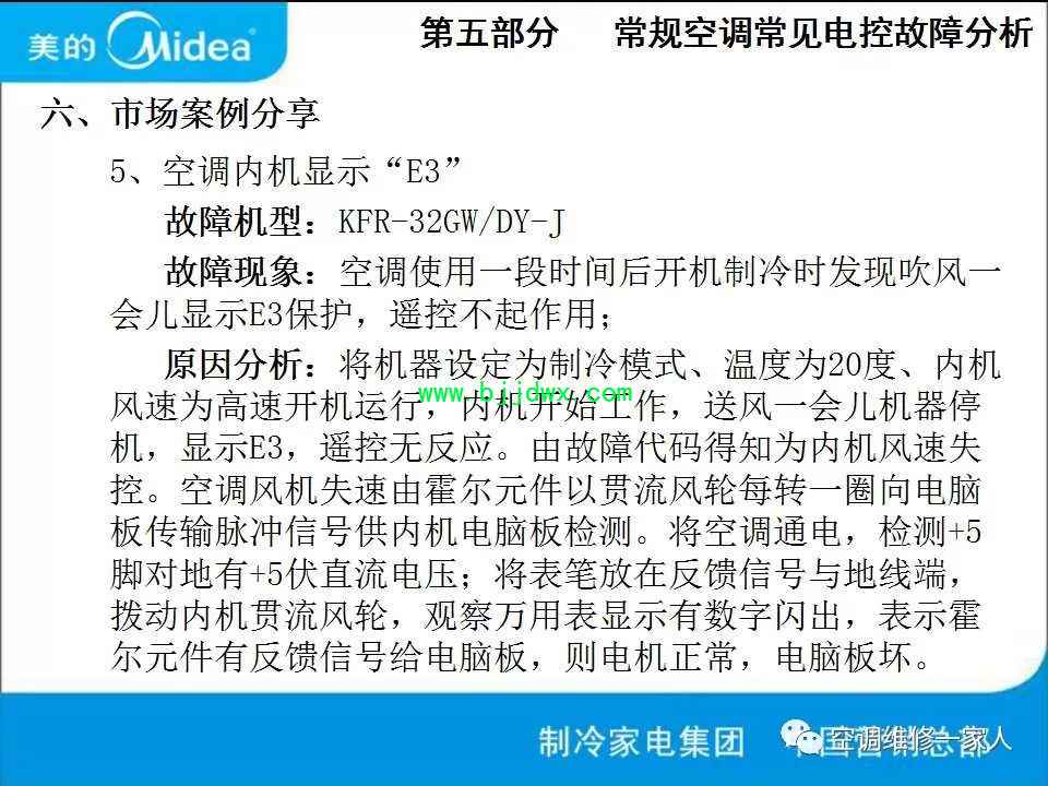

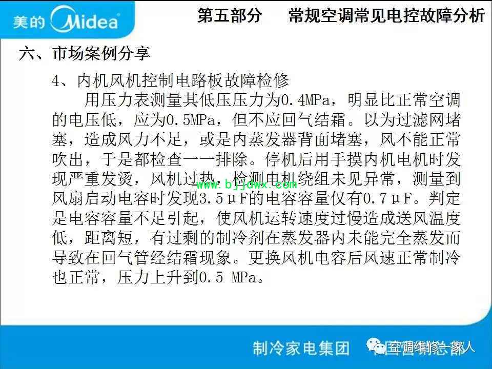

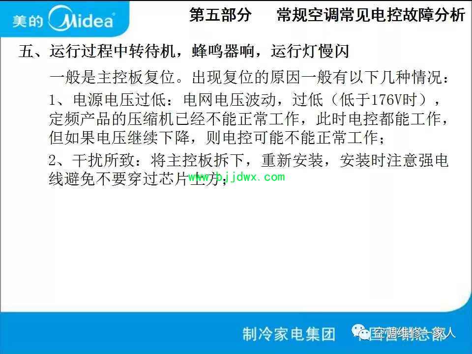

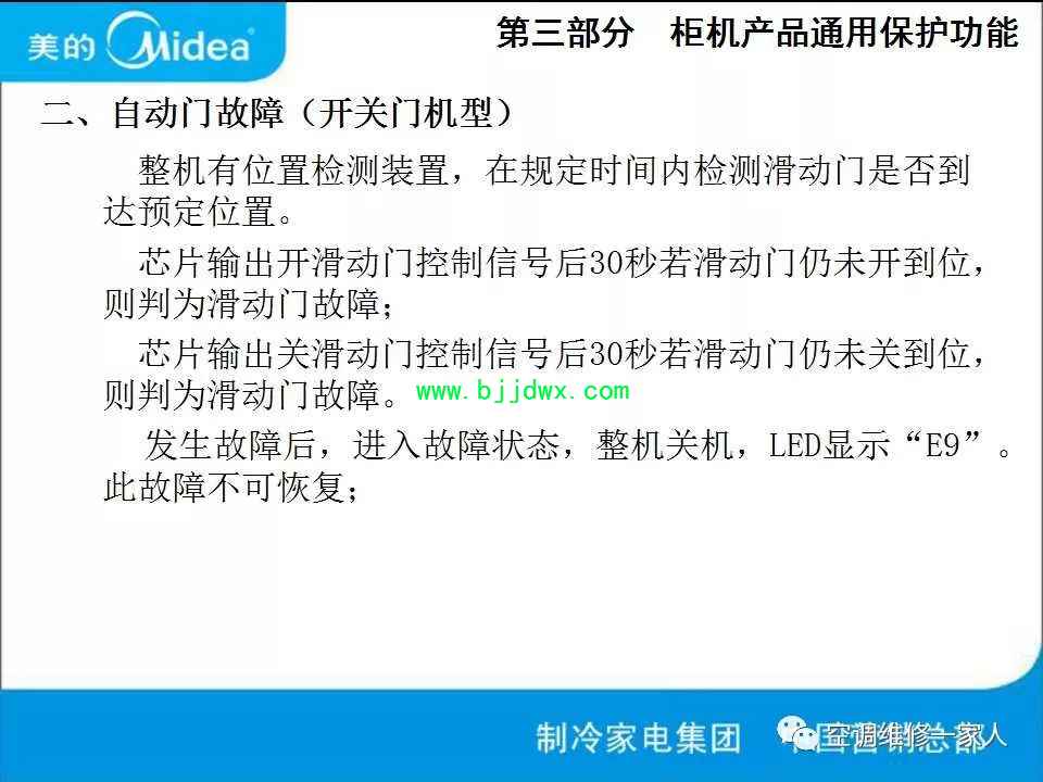

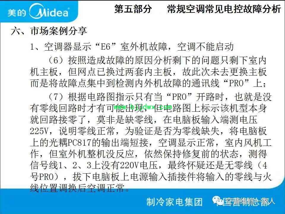

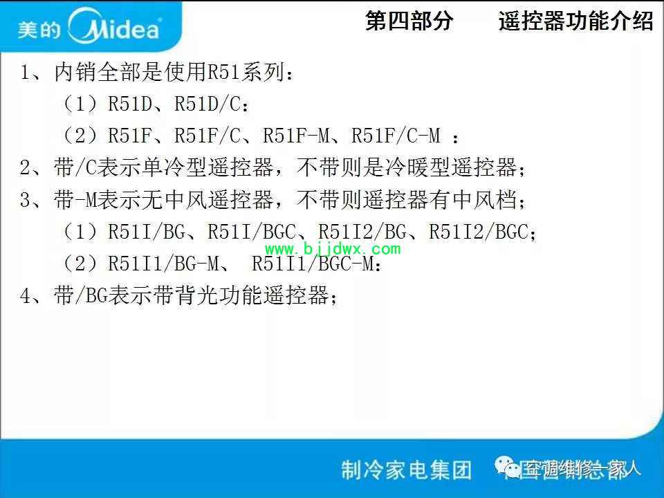

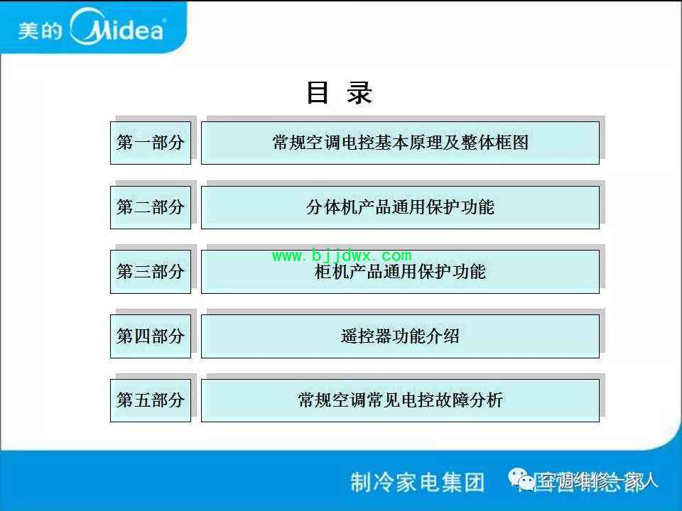

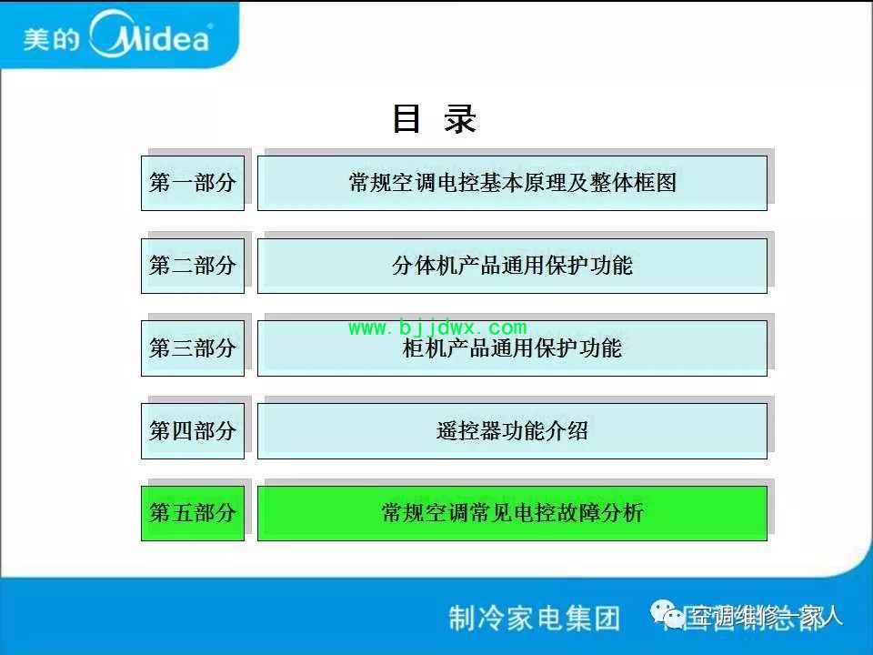

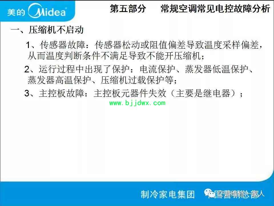

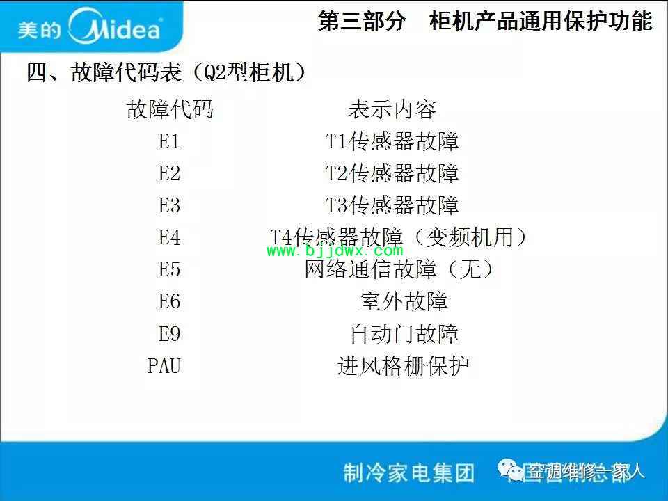

变频空调性能及结构故障分析判断的具体检修方法
