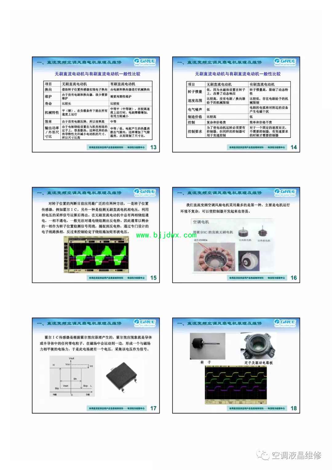

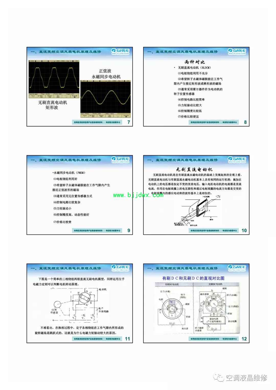

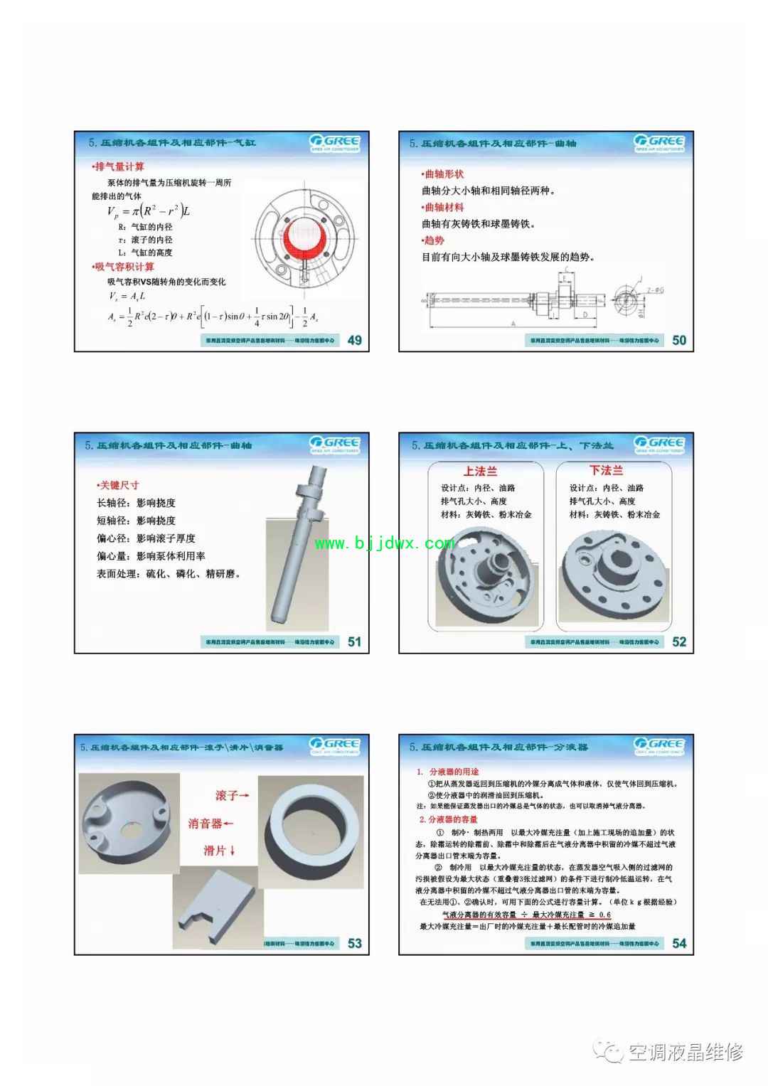

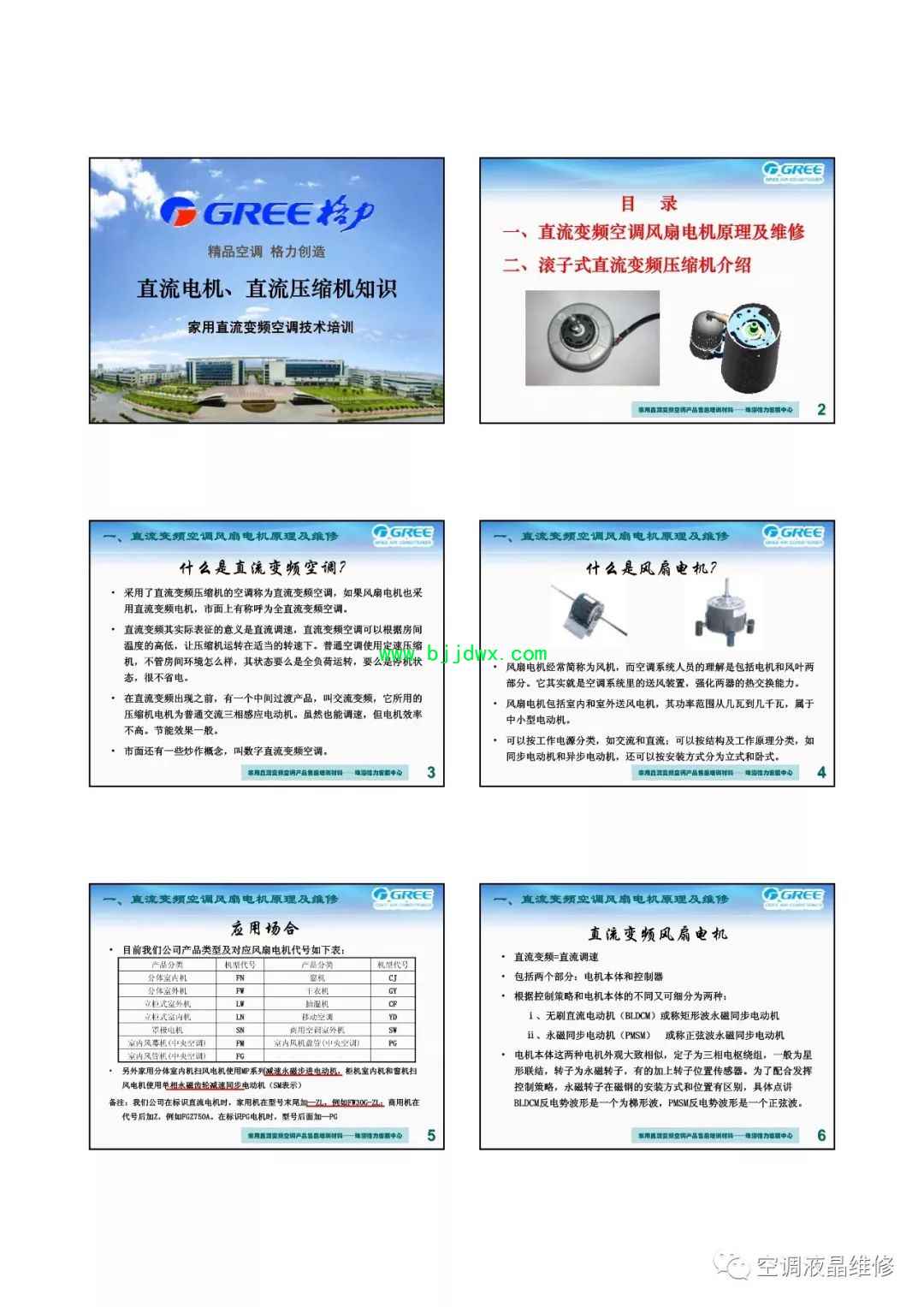

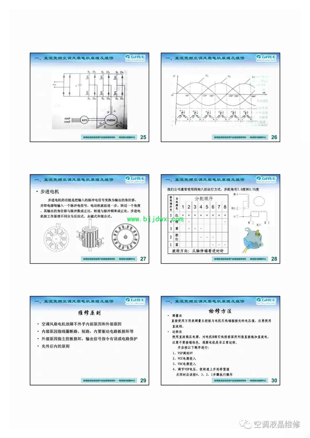

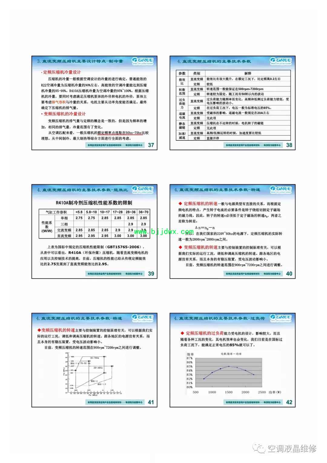

《家用直流变频原理之直流电机和压缩机知识》   可以点一下,然后在放大看,都是图片形式的,可以放大的。
