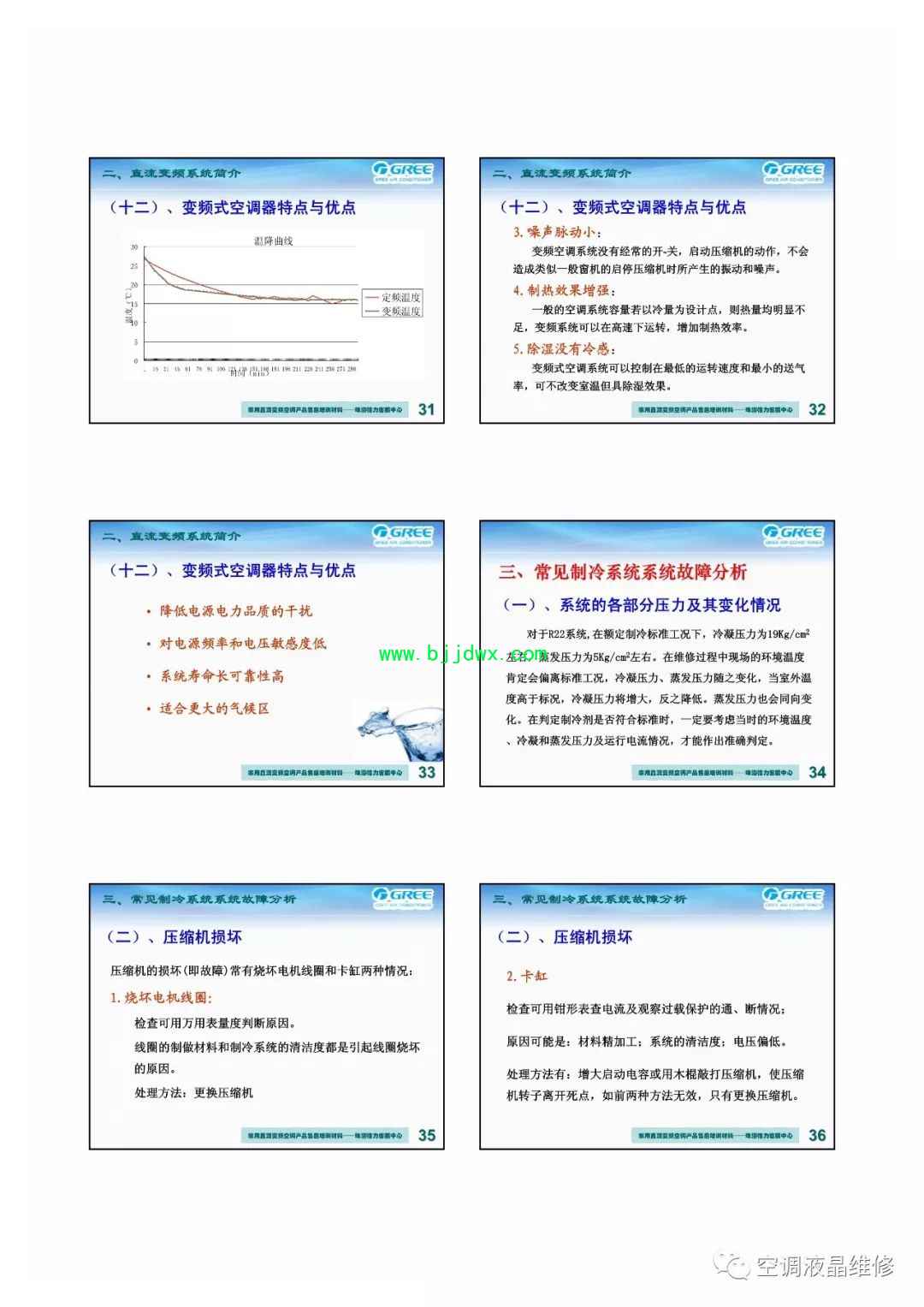

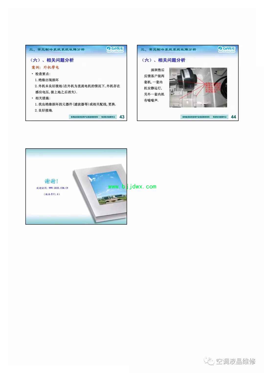

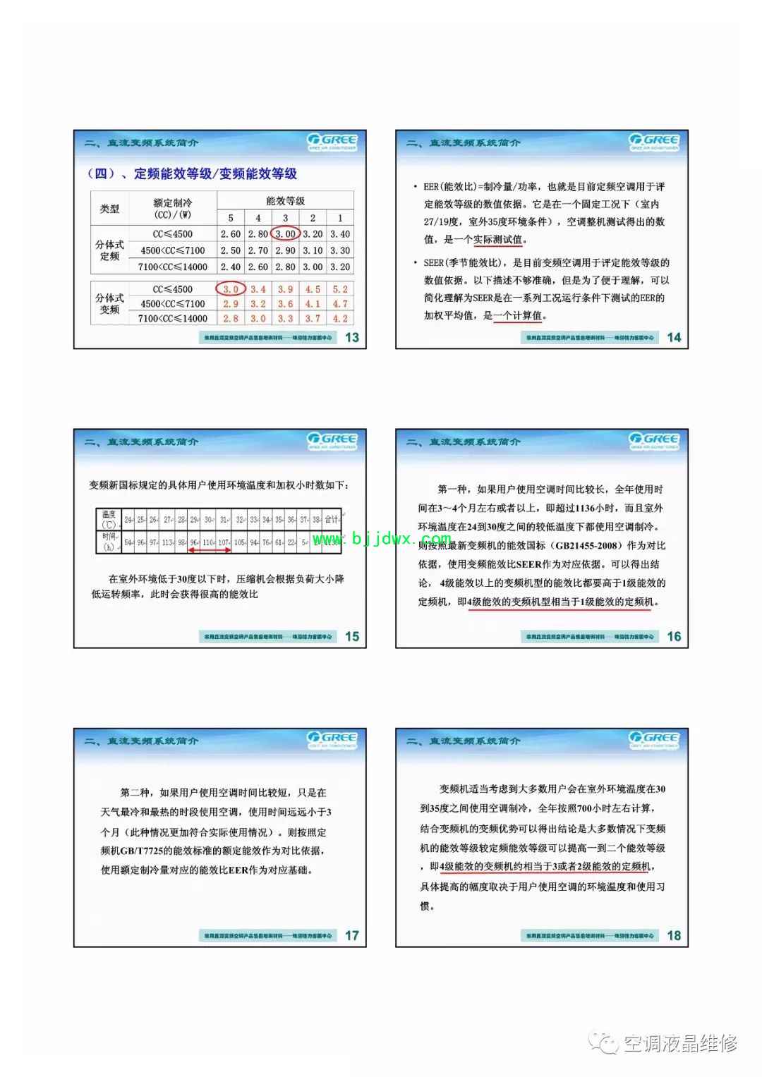

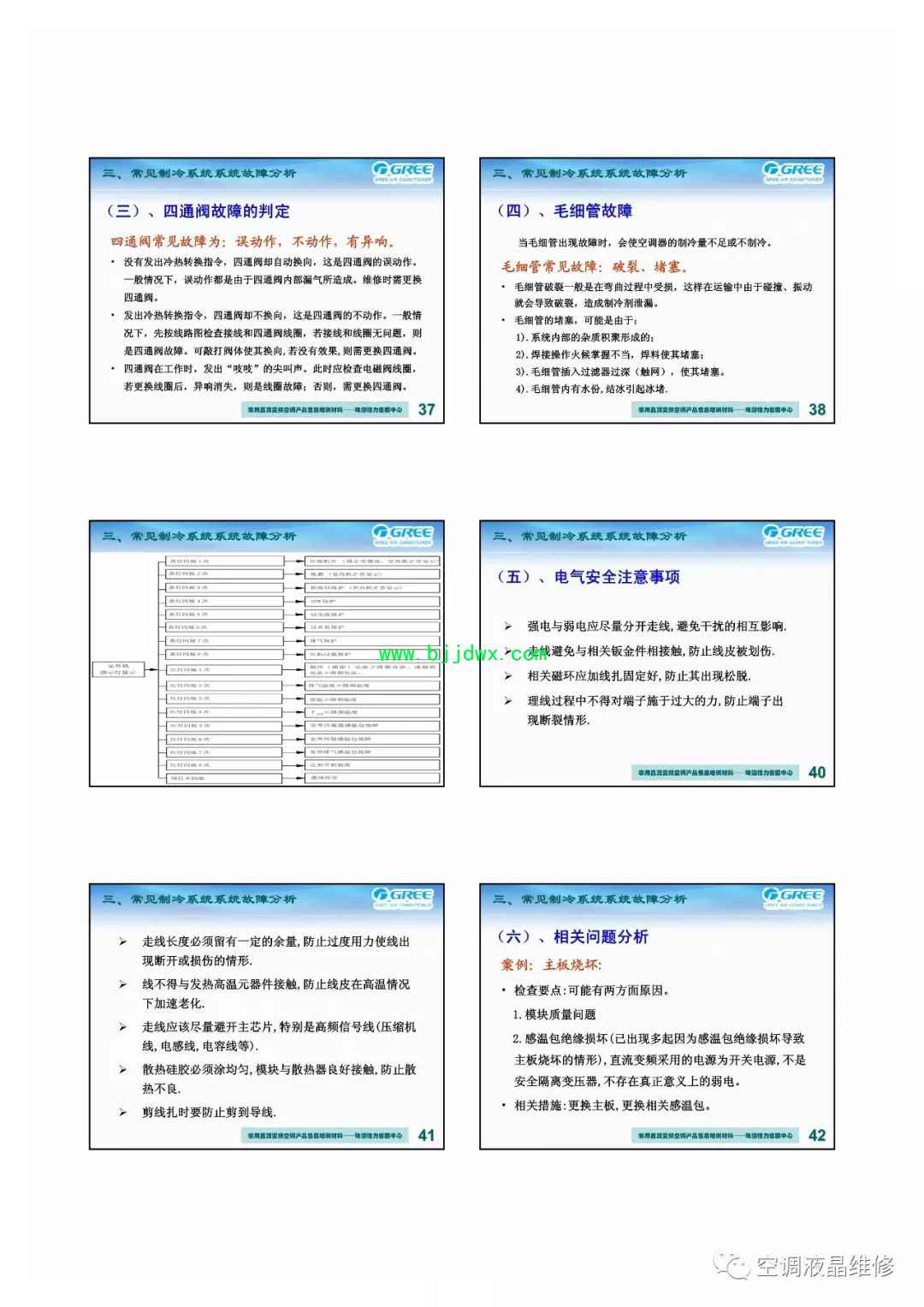

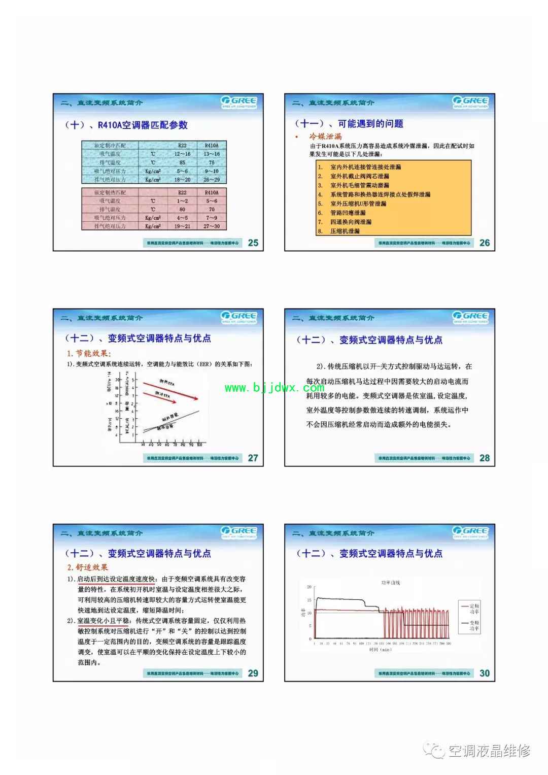

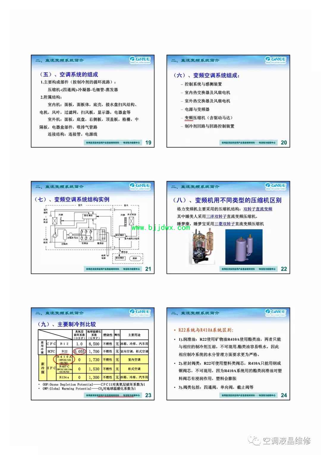

                                                                                                   格力《家用直流变频原理之基础概念》
            如果看不清,可以点一下,然后在放大看,都是图片形式的,可以放大的。
