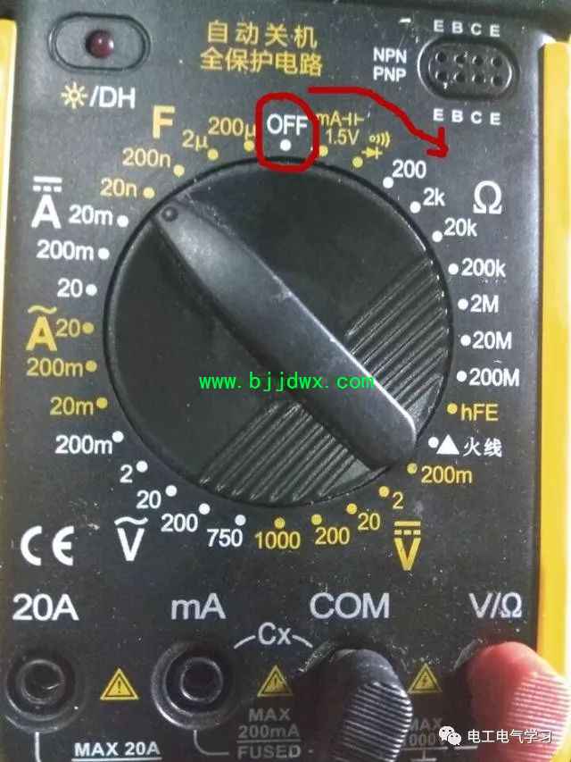

电工的必备工具:万用表,今天简单讲下万用表各个档位以及使用口诀。
我以我手里的这个万用表为例
简单认识一下档位
从上图关机档位往右,我们顺时针说一下。
1.5伏:这个是测1.5伏电池的电量,显示的是电压
二极管蜂鸣档:可以测二极管单向导通,显示的数字是二极管的电压降,单位毫伏。蜂鸣档测通断,非常实用。
Ω:电阻档,测量电阻的时候一定要断电。
HFE:测三极管的参数,显示的是三极管的放大倍数。测三极管不用表笔,有三极管插口。
火线:可以测火线,捏住黑表笔或者接地,有HV符号的就是火线。
V—:直流电压档,并联到被测线路上,直流电压有正负。
V~:交流电压档,同上,只有正值。
A~:交流电流档,需要把万用表串到被测线路中,一定要估测下电流,无法估测就用大的量程。
A--:直流电流档,同上。
F:电容档,测电容的时候记得放电哦。

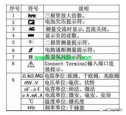

符号说明
万用表使用口诀1.测量先看档位,不看不测量
养成习惯,每次测量的时候看一下档位是否正确
2.测量不拨挡,测完拨空挡
测量的时候千万不要随意拨动档位,特别是测高电压和强电流的时候,很容易烧坏万用表。
3.表盘应水平,读数要对正
指针万用表要水平放置,读数的时候要正对表盘。
4.量程要合适,针偏过大半
测试之前先估测大概的范围,然后选用合适的量程。如果无法估测,就先用大的量程测量。
5.测R不带电,测C先放电
测电阻的时候一定要断电,测电容的时候一定要记得放电。
6.测R先调零,换挡需调零
指针万用表测电阻的时候记得调零
7.黑负要记清,表内黑接“+”
红正黑负,表笔的正负一定要分清,但电阻挡上黑表笔接内部电池的正极。
8.测I应串联,测U要并联
测量电流的时候,是把万用表串到被测线路中,测电压的时候,是并联到被测线路上。
9.极性不接反,单手成习惯
测量电压电流红黑表笔的极性不要搞反了,养成单手操作的习惯。

发表于 2019-7-9 17:07 | 显示全部楼层
大佬。你的表有点过时啊。现在都是全自动表了。十几块钱。

 楼主| 发表于 2019-7-9 18:02 | 显示全部楼层
我感觉这个还行啊,全自动的反应慢
