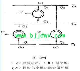

热泵的机理及分类
1、原理
热泵的作用是从周围环境中吸取热量,并把它传递给被加热的对象。
与制冷机相比:
相同点:都是按热机逆循环工作
不同点:工作温度范围不同
TA为环境温度,T0为低温物体温度,Th为高温物体温度。
根据热力学第二定律,当以高位能作补偿条件时,热量是可以从低温物体转移到高温物体的。因而热泵循环中,为了向被加热的对象供热,就必须消耗功。

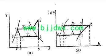

3、蒸汽压缩
蒸汽压缩式热泵的理论循环是在具有温差传热的两相区的逆卡诺循环基础上改造而成。

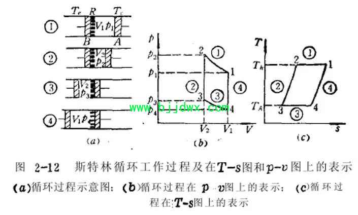

斯特林循环
斯特林1816年提出“外燃机”的专利,最初用于热机。
外燃机,又称斯特林发动机
斯特林循环由两个等温和两个等容过程组成。
斯特林循环是很有意义的一种循环。理想的斯特林能够与同温范围内的逆卡诺循环具有同样的制热性能系数。
实际上实现理论斯特林循环有一定困难,主要表现在:
活塞的运动应是间歇的,这是难以实现的;
回热器应是无阻力的,其换热效率应是100%;
与外部热源的热交换认为是无温差的理想过程。

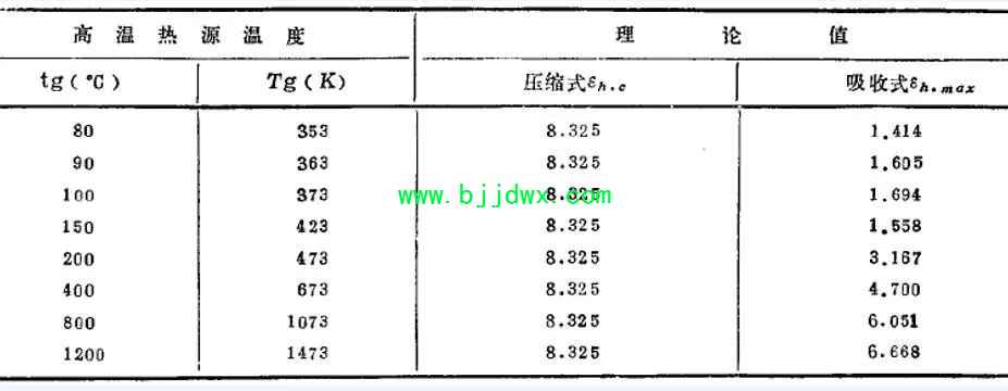

吸收式热泵理论循环
与蒸汽压缩式热泵不同的是,压缩式热泵靠消耗机械功,而吸收式以消耗热能来完成。

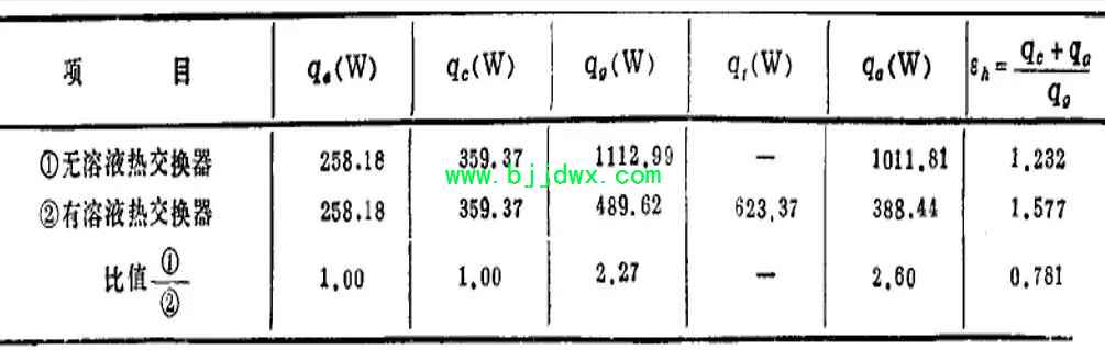

1、压缩式和吸收式制冷热泵性能系数比较

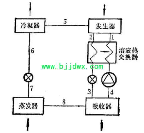

2、有溶液热交换器的吸收式热泵图示
3、有无溶液热交换器的吸收式热泵工作热力性能的比较

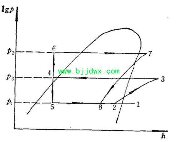

蒸汽喷射式热泵理论循环
蒸气喷射式热泵同吸收式热泵一样,是靠消耗热能来提取低位热源中的热量进行供热的设备。它具有结构简单,几乎没有机械运动部件,价格低廉,操作方便,经久耐用等优点,因此,尽管喷射式热泵热效率低,仍引起了人们的兴趣。
1、蒸汽喷射式热泵系统
2、喷射式热泵理论循环压焓图

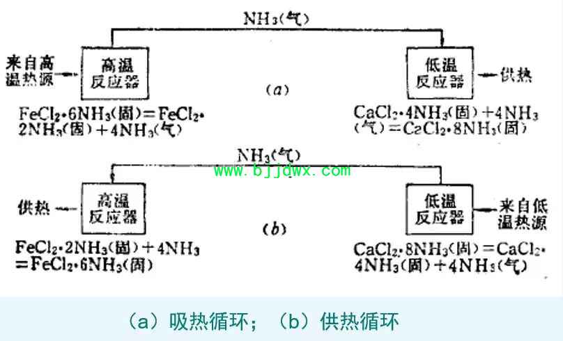

化学热泵

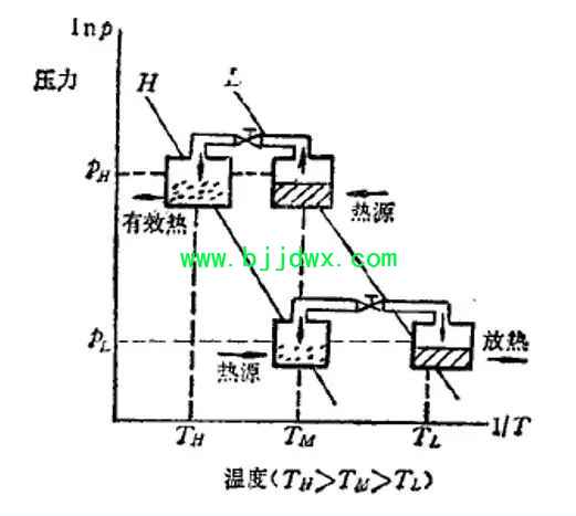

1、定义
化学热泵是一种新型热泵。所谓化学热泵,广义来说是指利用化学现象的热泵。狭义来说则是指利用热化学反应的热泵。实际的化学热泵一般有三种型式。
  • 蓄热型
  • 增热型
  • 升温型

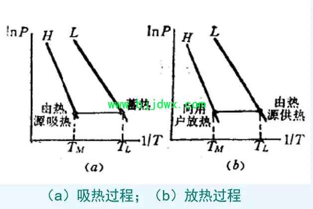

2、蓄热型热泵的工作状态图
3、增热型化学热泵
4、升温型化学热泵工作原理图

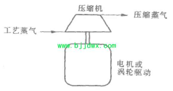

4、开式蒸汽再压缩循环
该循环的典型应用是在工业装置中将一些多余的较低压力的蒸气泵送至所需较高的压力值。

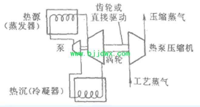

5、热驱动朗肯循环
适用于大量废热而能量较昂贵的场合。通常是闭式的。

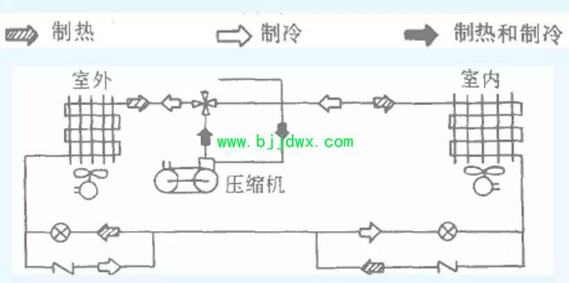

1、空气—空气热泵
2、空气—空气热泵
最普通的热泵型式,特别适用于由工厂制造的单元式热泵。也被极广泛地用于住宅和商业中。
在该类热泵中,热源(制冷运行时为冷却介质)和用作供热(冷)的介质均为空气。可通过电机驱动和手动操作的换向阀来进行内部切换,以使被调空间获得热量或冷量。
在该系统中,一个换热盘管作为蒸发器而另一个作为冷凝器。在制热循环时,被调的空气流过冷凝器而室外空气流过蒸发器。工质换向后则成了制冷循环,被调空气流过蒸发器而室外空气流过冷凝器。

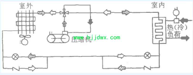

3、空气—水热泵
热泵型冷水机组的常见型式。制热与制冷循环的切换通过换向阀改变热泵工质的流向来实现。

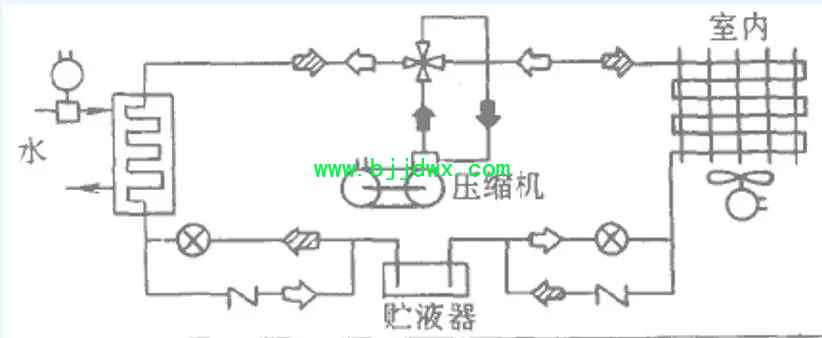

4、水—空气热泵
热源为水(制冷运行时为冷源),用作供热(冷)的介质为空气。

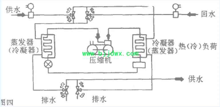

5、水—水热泵
利用切换工质回路来实现制热或制冷运行。为了避免污染封闭冷水系统,需要间接地通过一个换热器来供水,或利用封闭回路的冷凝器水系统。

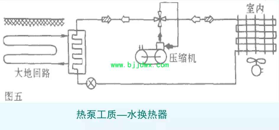

6、大地耦合式
利用土壤作为热源和冷却物。
热泵工质在埋于地下的盘管中直接膨胀的形式
  • 大地耦合式热泵供热介质为空气,热交换效果与砂土类型、含湿量、成分、密度和是否均匀地紧贴换热面有关。
  • 管子材料和当地砂土及地下水的腐蚀作用会影响传热和使用寿命.
