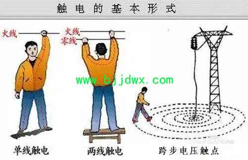

第一种情况,人体大部分浸在水中,指在游泳池或在设有电路的危险水槽内发生人体触电的状态。这些场所会发生二次灾害,例如在游泳、浴池等场所发生触电后可能导致溺水死。因此人体可能摆脱的自主电流为5毫安。由于人体浸在水中,人体电阻只有500欧姆,此时的安全电压应为2.5伏。
第二种情况,人体一部分经常接触到电气装置金属外壳和构造物的状态。此时,人体电阻仅为500欧姆左右,若接触电压25伏,通过人体电流达到允许极限值50毫安;若以安全电流30毫安取代,则安全接触电压为15伏。
第三种情况,上述两种接触以外的情况,对人体有接触电压后,危险性高的状态。在这种环境中人体皮肤干燥,属正常状态。安全电流最大值取30毫安,人体电阻取1700欧,持续允许接触电压为50伏。
第四种情况,指接触电压后无危险或危险低的情况。对此,不规定安全电压值。
