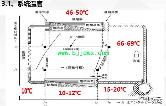

一、制冷系统正常工作的参数
1)、压力相关:
1、夏季制冷时,制冷系统正常低压在4~6Kg之间;
2、夏季制冷时,制冷系统正常高压在16~19Kg之间;
3、夏季停机时,室外温度为38℃时制冷系统平衡压力为10Kg左右。
(R22制冷剂)
2)、温度相关:
4、夏季制冷时,空调器出风口温度应为12~15℃之间。
5、夏季制冷时,空调器进、出风口温差应大于15℃。
6、夏季制冷时,全封闭往复活塞式压缩机外壳温度在50℃左右。
7、夏季制冷时,全封闭活塞旋转式压缩机外壳温度在80℃左右。
8、夏季制冷时,全封闭涡旋式压缩机外壳温度在50℃左右。
3)、故障现象与判断:
9、低压管温度一般在15℃左右。正常时低压管应结露但不能结霜,如结霜说明系统缺氟或堵塞。
10、夏季制冷时,压缩机排气管温度一般在80~90℃之间。如温度过低,说明系统缺氟或堵塞;如温度过高,说明系统内有空气或压缩机机械故障。
11、夏季制冷时,可根据吸气管结露情况来加氟,氟未加够时吸气管会出现结霜现象,当压缩机吸气管上半部结露时,说明此时加氟量适中。
12、夏季制冷时,风扇电机外壳温度一般不超过60℃。
13、夏季制冷时,当空调器运行一小时后室内排水管应排水。
14、夏季制冷时,在室内或室外机应能听到毛细管中制冷剂的流动声,如听不到流动声,说明制冷系统有故障。

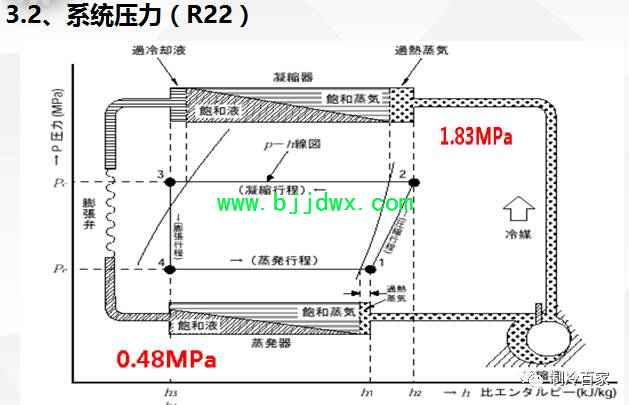

空调系统的三个压力即:
平衡压力、高压压力、低压压力;
这三个压力是空调维修的重要参数。三个压力是制冷剂R22在空调管路中循环在不同位置所对应的压力,由于R22是在气液之间循环变化的,伴随着吸热和放热,所以外界环境的温度对其有明显的影响。
一般情况下,环境温度高,压力值变大。环境温度低,压力值变小。
平衡压力:是指压缩机不工作时,高低压平衡时的压力;
高压压力:是指排气压力或冷凝压力;
低压压力:是指吸气压力或蒸发压力。
三个压力的测量都是在室外机气阀的工艺口上,制冷运转时为低压压力,制热运转时为高压压力,不工作时为平衡压力。
制冷学的蒸发是指沸腾,因此蒸发温度就是沸点,冷凝是指一定压力下的R22在饱和状态气变液的过程,所以冷凝温度也是沸点。R22在不同压力下对应不同的沸点,如表所示为R22的蒸发压力和蒸发温度的一一对应关系。
制冷学空调制冷设计的工况条件是:室外环温35℃,室内温度27度,蒸发温度+5℃,蒸发压力0.48MPa。所以空调标准制冷低压力为0.48MPa。
空调制冷管路设计相对压力(表压力)制冷状态下低压压力是平衡压力的一半,所以平衡压力为0.96MPa。
为达到理想的散热效果,制冷设计采用空气冷凝时,冷凝标准温差选取15℃,所以在室外35℃条件下冷凝温度为50℃,50℃对应的压力值为1.83Mpa,所以空调高压压力为1.83MPa。
制冷学的压力是指物理学的压强,压强的单位还有"kg/cm2",这就是我们所说的"公斤压力"。
1kg/cm2≈0.098MPa≈0.1MPa;所以三个压力大小又是"4.8公斤","9.6公斤","18.2公斤"。
由于空调工作环境通常满足不了工况条件,以及受湿度的影响,所以夏季制冷状态下三个压力值大约为:低压压力0.5MPa或5公斤;高压压力1.8MPa或18公斤;平衡压力1MPa或10公斤。
空调在冬季制热环境和制冷工况相差太大,外环境温度又低,所以三个压力会有较大的变化,以空调使用环境下限温度5℃作为研究分析的参考
为达到理想的蒸发吸热效果,制冷设计空气作为载冷物质时,蒸发标准温差选取10℃,所以蒸发温度应为-5℃,对应压力为0.32 MPa。
由于室外机环境为5℃,其最佳蒸发温度为-5℃,而外机盘管化霜一般在-6℃左右,所以冬季越冷制热效果越差,为了最大限度在低温下吸收热量,通过制热辅助毛细管降低蒸发压力,从而降低蒸发温度,因此,制冷状态下的低压不再是平衡压力的一般了,而是偏小一点,所以制热平衡压力大约0.7MPa
空调制热时室内为冷凝器,冷凝温度受风速和室内温度的影响,空调设计低于28℃防冷风吹出保护高于56℃过热保护或降频,所以室内最佳的冷凝温度选取设计值也是50℃对应的压力1.83MPa
所以空调制热三个压力大约为:低压压力0.32MPa或3.2公斤;高压压力1.8MPa或18公斤;平衡压力0.7MPa或7公斤。
从以上分析看出,空调低压和平衡压随环境温度变化而变化较大,但高压基本不变,在实际操作过程中,压力值可作为参考,作为维修调试的重要依据。
