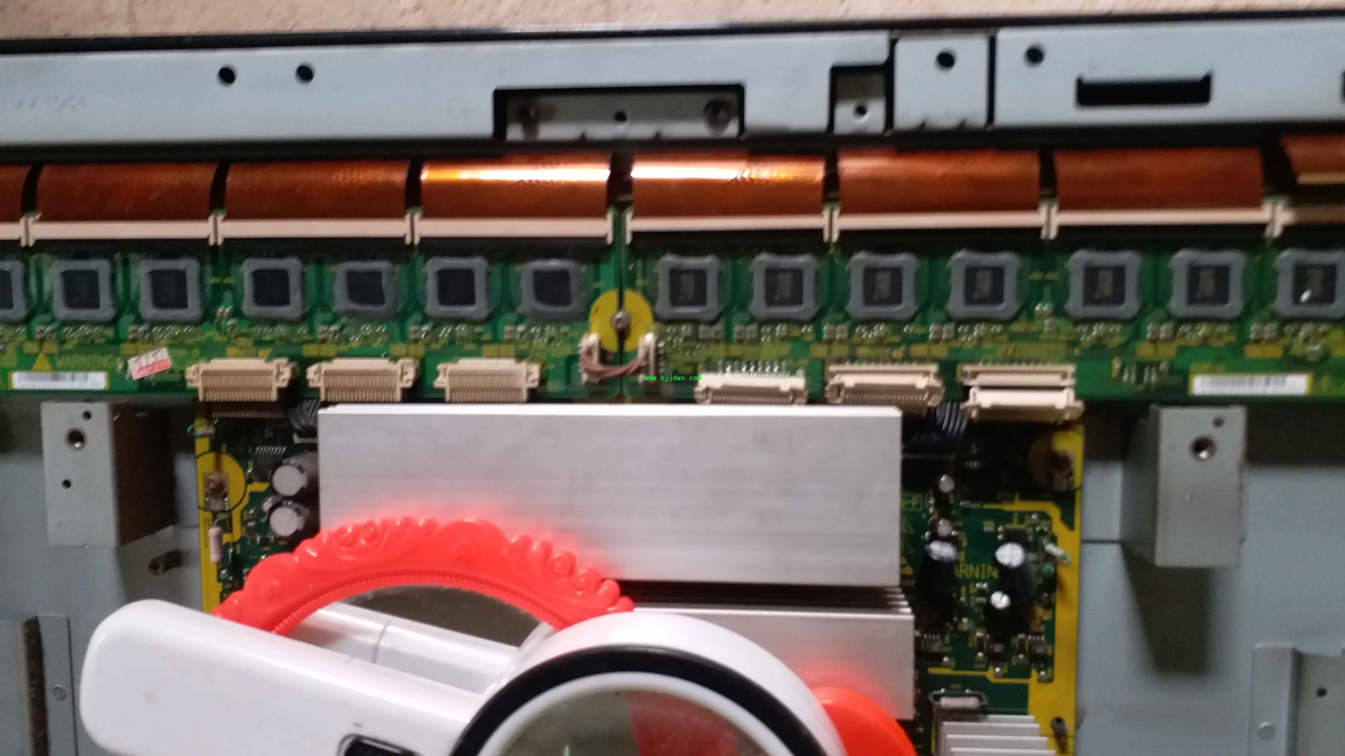

日立等离子电视,P42E102C,Y上板损坏。换板后图声正常。但上下Y板的集成电路均发热,想加散热板,怎么加呢?各位大师指教一下。谢谢。 20190704_121424.jpg

遇到的几台等离子电视机坏的都是Y上板,可能是下板热量上行叠加造成过热吧?设法加风扇也许会有所帮助。

加了两个220V的风扇,用到现在都没出现故障
