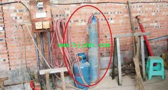

气瓶的安全隐患您知道多少?看完本文受教!1、氧气瓶胶管和液压罐胶管未区分,采用同一种胶管,两瓶之间安全距离不足,可能造成火灾,容器爆炸事故。

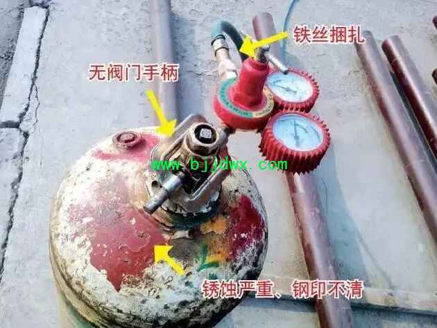

2、乙炔减压器未安装回火防止器,气瓶未采取防倾倒措施,颜色不符合标准要求的白色,可能造成火灾、容器爆炸事故。
3、氧气、乙炔胶管使用同一种颜色胶管,未区分,存放状态下两瓶之间安全距离不足。可造成火灾、容器爆炸事故。
4、氧气瓶和液压罐使用状态下距离不足5米,氧气减压器压力表损坏失效,胶管未区分,使用同一种颜色胶管,可能造成火灾、容器爆炸事故。

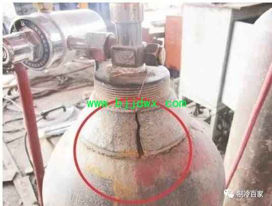

7、CO2气瓶颈破裂,钢印模糊不清,怀疑使用残废瓶,可能造成容器爆炸事故。
8、乙炔瓶未保持直立储存,在太阳下暴晒。可能造成火灾、容器爆炸事故。
9、氧气减压器压力表未校验,氧气胶管胶皮剥落,胶管扎头未采用标准管夹,可能造成火灾、容器爆炸事故。

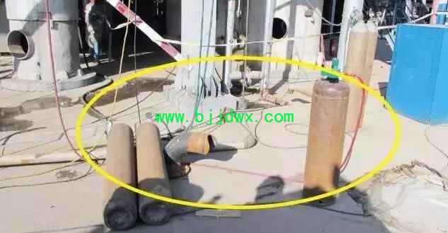

11、气瓶在吊车作业范围内,无防护圈,无防倒设置。
12、气线应为红色,施工现场同类气瓶数量不得超过5支,无防护圈,无防倒设置,安全附件不全。
13、气瓶无防护圈,瓶间距应小于5米,无防倒设置,气线颜色混乱。
14、气瓶无防护圈,无防倒设置,瓶体颜色缺失,同一种气瓶管线颜色不同。
