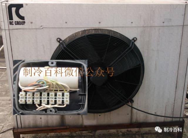

冷凝器:
风冷式冷凝器一般与室内机组分开,安装在室外或其它通风良好的地方。

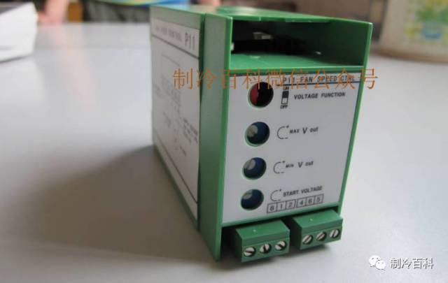

调速器:
注意冷凝风机的旋转方向,一旦反转,就无法按设计要求给冷凝器提供良好的散热而引起压缩机高压。

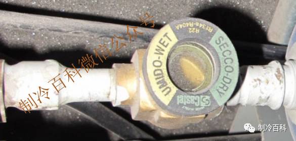

视液镜:
通过视液镜可以目视系统的制冷剂,如果很容易看到系统内的气泡或闪蒸气体,冷媒剂量是否适当需要填充。
系统内的水份含量的变化逐渐改变颜色,如果制冷剂是干燥的则显示器变绿,否则它变黄。

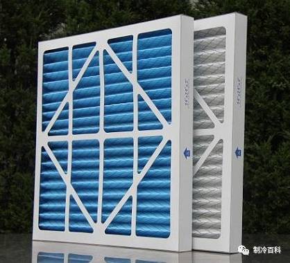

空气过滤器的更换 :
定期更换或清洗空气过滤器可以避免此种故障的发生。空气过滤器更换或清洗的间隔时间,取决于房间灰尘的多少。

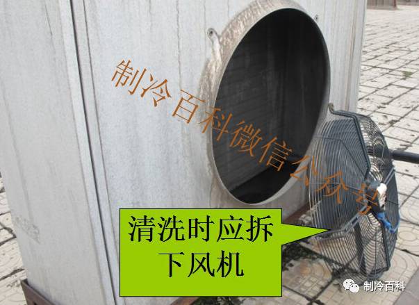

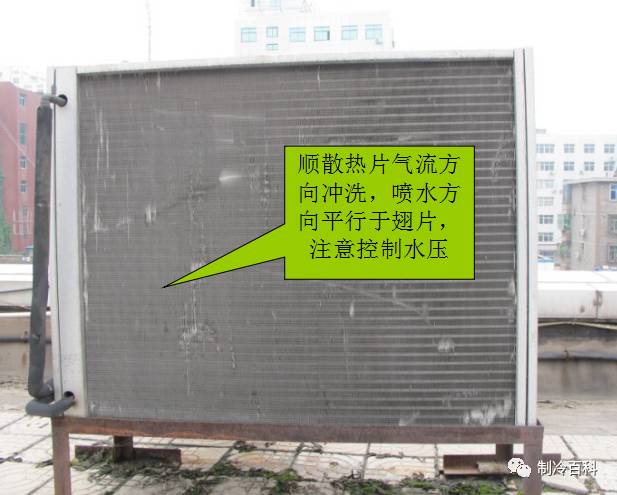

冷凝器检查:
检查冷凝器翅片有无倒伏和破损;
检查并清理(盘管)下面所有污物,以保证气流不被阻塞(每年夏季来临时用专用清洗液或清水冲洗换热器面);
检查管路是否有泄漏;
检查风机叶和风圈有无碰擦。
