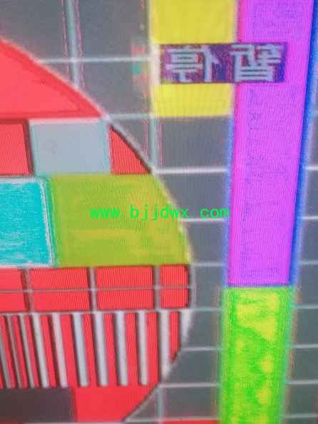

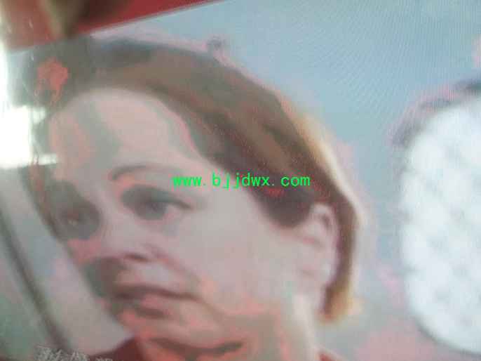

TH-50PZ80C,等离子电视,原故障VSUS滤波电容鼓包,换后红灯闪13下。今天测327V时突然好了。接上AV信号,出现下图的现象。请问是什么原因呢,按键有时错乱,换按键故障不变。测按键各分压电阻正常。请多多指教,谢谢。

检查DG板的排线,看看是不是接触不良

A板的IC8001假焊。加热它可以开机。现在准备买板。BGA不敢做。

换主板后修复
