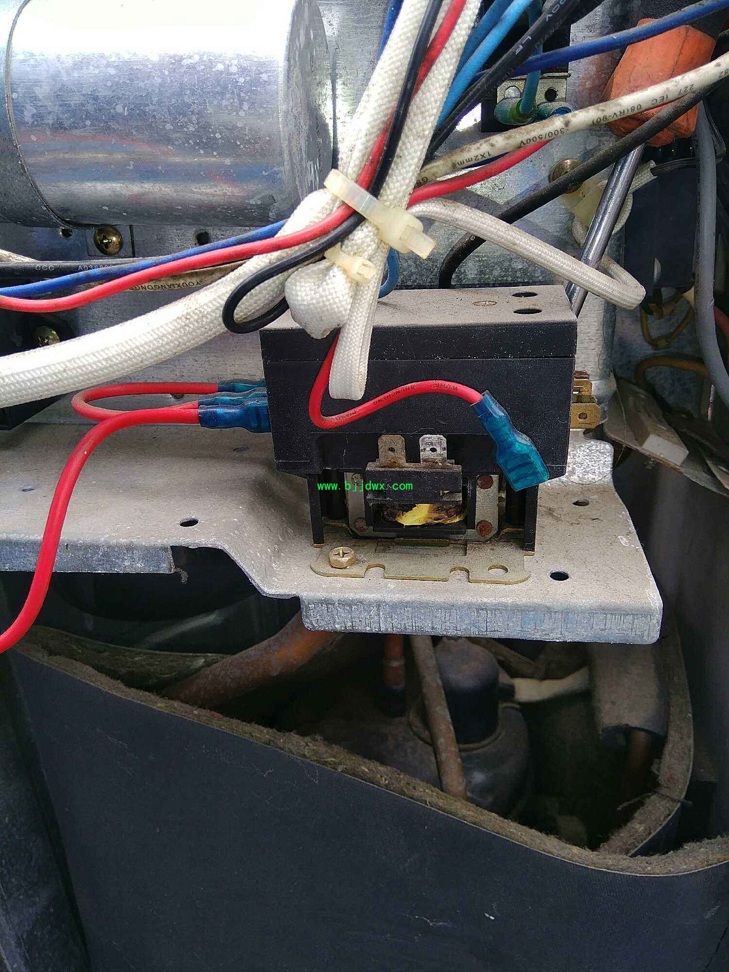

美的3匹空调不制冷,插上电源不开机情况下外机自动工作
  故障现象:        美的3匹空调不制冷,内外机能工作,经人维修后出现插上电源不开机情况下外机自动工作。
服务过程:        一服装厂来电说空调插上电源外机自动工作,内机没工作。
  于是上门检查,老板说上午找人修过,之前外机不工作,那位师傅说内机主板坏了,修不了,发现外机交流接触器已换新的,于是通电,空调正常工作遥控关机内外机停止工作等三分钟后,外机压机自动工作了,外风扇电机没工作,再看内机还处关机状态,奇怪,内机没接受开机指令压机继电器不能得电,拨下电源插头,再上电,不开机,压机又启动了,但没听到继电器吸盒声,
  说明继电器没收到供电信息,加上外风机不转肯定内机是处于关机状态,再看外机供电方式,外机压机供电和电源并在一块,再通过继电器动态触点连接压机,测呈继电器线圈没有220V供电,供压机有220V供,说明继电器动态触点肯定短路了于是断电,测量动态触点处于连通状态,打开继电器极品产品两个弹簧有一个只接倒触点,,于是打电给老板能修好,费用700元,老板挺爽的,快修吧,工人都热死了。于是处理好交流接触器,插上电源,不开机,外机不工作,再用遥控器开机一切正常。

这不是新交流接触器呀?上个师傅换了个坏的上去给你捡钱去了,你得请上个师傅喝瓶好水

上个师傅换了个坏的上去?
