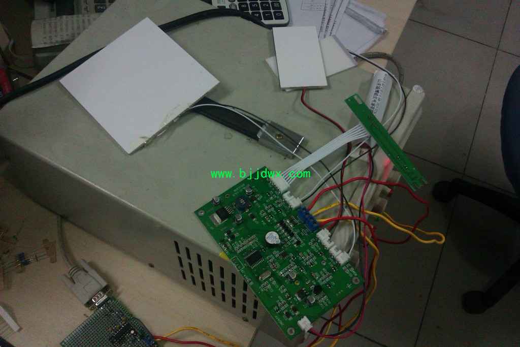

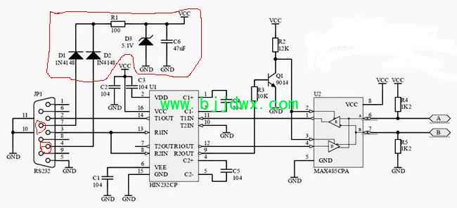

自己花费了一天时间弄好了这个RS232转RS485通信转换器,昨天晚上弄到了11点多,经过测试,可以正常的与电脑串口进行通信。
当然制作的过程中也有一些弯路,做之前在网上找来找去,关于RS232转RS485通信转换器的原理图只有下面这一个:
可是自己做的时候却发现,如果完全按照此原理图,VCC端根本不可能得到5V电压。从原理图可知道此处的电压是由串口的4(DTR),7(RTS)引脚
提供的,我量了一下自己台式机串口4,7引脚的电压为11.5V,电压满足要求,可是想使稳压二极管D3钳位为5V,电压电流都得满足要求,电流不能小于
一定的值才行(具体是多少mA请参考稳压二极管的Datasheet)。我也自己实际测了一下,在串口的4,5引脚间接一个100欧姆的电阻,发现其电压为0.96V
,所以流过的电流是9.6mA,这个电流按说应该能够驱动5.1V的稳压二极管啊,但为什么一直得不到5.1V呢?搞不懂
没办法只能弄一个电源了,用外加电压直接
供电。原理图中红色圈住的部分丢弃
上几张图片看看:
图一 5.1V可调电源
图2 RS232-RS485转换器
图3  串口调试助手
图4 目标版亮
图5 目标版灭
图6 整个系统
具体过程;
1.串口调试助手发送一条指令控制目标版亮,灭。
2.目标版收到主机发送的数据后返回一个数据,在串口调试助手上显示出来
以上就是家电维修网小编给大家电子DIY的,欢迎讨论。。。。。。。
