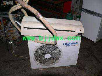

 华宝KF-25G/B23老空调不制冷维修案例
试机检测发现,其压缩机随着开机时间加长而保护。
  压缩机保护,说明其运行电流过大,引起压缩机过热,从而导致保护器动作。连接好其高低压管,首先用电流表测其电流发现,随着开机时间的加长,电流逐渐上升,当电流达到6A之多时,保护器动作。而在开机时检测其低压压力为0.3MPa,比正常值O.5MPa低,当继续补充R22时,电流增大而引起保护.首先怀疑压缩机有故障,换一日产电压为200V~208V,频率为601-{z的压缩机。在焊接压缩机之前,用氮气清洗干净管路,更新冷冻机油。在确认无污的情况下上机,抽真空,加R22试机进行测试,但故障依旧。用手感觉其室外主机散热风扇排出的热量明显不均匀。是什么原因导致其运行电流“居高不下”呢。
  换冷凝器散热风扇,故障依旧。难道管道系统还存在故障?再次拆管,加入少量甲醇,用氮气清理管路,直到确认无甲醇、污物为止。在焊管时,在冷凝器高压测试口焊上转接针阀,以便接上高低压表进行检测。一切做妥后,抽真空、充注R22,这时观察:当低压压力为O.3MPa时,高压压力明显偏高为2.6MPa,此时运行电流也在不断上升,由此判断管道系统中存在着堵塞现象。因在上压缩机前已用氮气清理过管道,那么毛细管的嫌疑就最大。因毛细管存在着微堵,无形中就加长了毛细管的长度,加强了节流,从而引起高低压压力差增大节流加强,压缩机负荷加重,电流增大,最终导致压缩机过热保护而停机。更换毛细管后,低压压力为正常的O.5MPa时,高压压力为2.0MPa,运行电流恒定在4.7A~5A左右,试机数小时,机器工作正常。换回原装压缩机后恢复正常使用。
