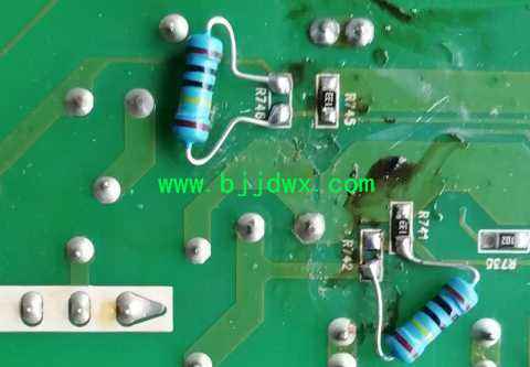

康佳LED42S2260N液晶电视开机出现KONKA图标后屏幕背光出现一亮一暗的维修
     故障现象:        康佳LED42S2260N闪屏,开机出现KONKA图标后屏幕背光出现一亮一暗,同时喇叭也随背光的亮暗变化发出嗒嗒声。
    维修服务过程:        拆盖通电测主板各电压(VBL 100V电压实测在75V-95V之间波动,12V电压实测在7-9V波动,主芯片及其它供电5V ,3.3V 2.5V,1.5V,1.1V均正常。)主电压大幅波动而主芯片及其它供电正常,开始有些想不通(查看相关电路,后续电压都是来自12V转5V芯片AP3503(DC-DC芯片有个特点基本只要在输入电压高于输出电压的时候,输出电压基本上都是正常。12V电压实测在7-9V波动(满足AP3503 DC-DC芯片工作输出5V的条件。)
    数字表打到二极管档测100V和12V无明显短路,这时将背光芯片OZ9902AGN 24脚接地先排除背光电路引起的故障。(背光电路导常时此脚输出高电平使电源进入休眠模式,有些机型没有用24脚的功能,则可以不用怀疑背光引起的电压波动)通电试机电压100V与12V恢复正常(说明判断正确,是背光电路工作异常引起的主电压波动),但背光还是一亮一灭(说明背光电路出现了保护)这时将OZ9902AGN 10脚接地用来解除保护,
   通电试机背光正常点亮且亮度很好(说明背光电路中存在过压保护,实测LED+ LED-电压在175V,属于正常范围,重点检查OZ9902AGN过压检测脚,15脚和19脚相关的元件。最后查到主板背面R746,R742(1M电阻阻值不稳有时900多K,有时1M多)更换并解除所有保护后通电试机几个小时一切正常(康佳背光出现保护一般是过压取样电阻坏,有的测不出来建议直接更换)分析总结:看现像听声音基本可以确定电源工作异常(电源前级工作异常或后级有负载短路,或者待机电路有问题,背光电路出现保护,使电源间隙工作在正常与休眠状态。)
