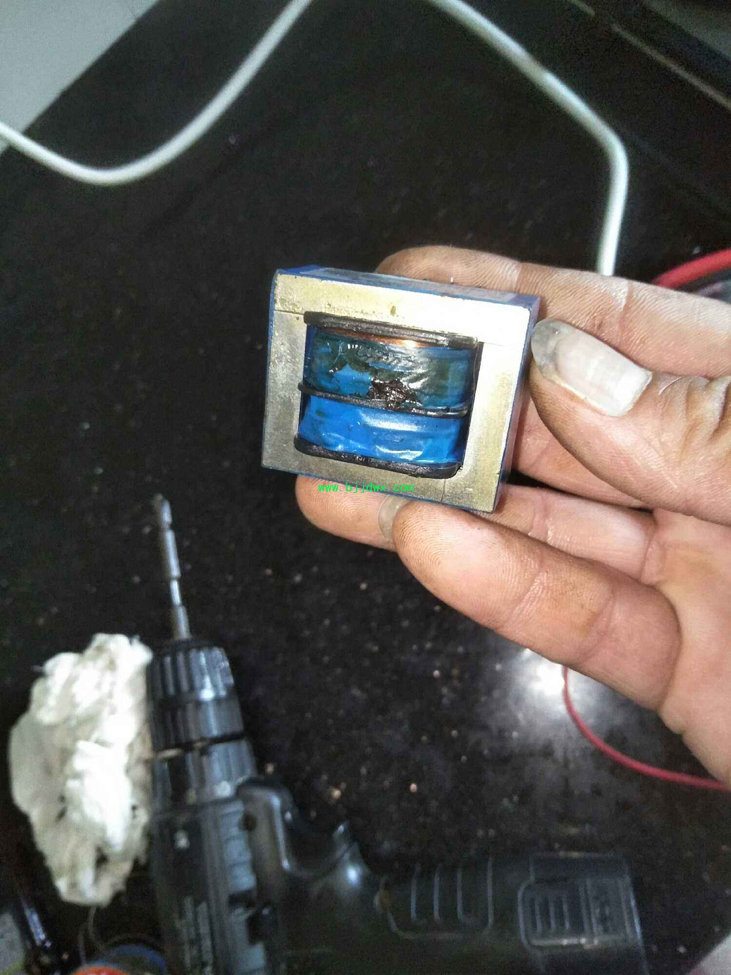

哎,没有生意就修个油烟机吧,先科智能变频双动力吸油烟机三无维修
故障现象:        更换智能变频器故障排除
服务过程:        应用户邀请上门维修油烟机,到用户家看到的是一台先科智能双动力吸油烟机。

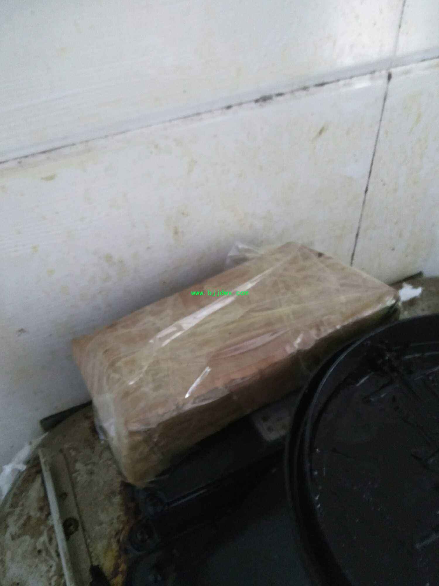

通电试机如用户说所说通电无反应,拆开上盖检查发现是智能变频器不良(电源变压器),《在上门前已经和用户讲好,上门检查费》在用户满意的价格下维修。由于没有同规格的智能变频器,用同型号的安装后故障排除。只有安装在电源盒的外面,再用纸壳做一个盒子,把新换的变频器套起来。这样防止油污,再把外壳装好。用户非常满意。收费走人。
