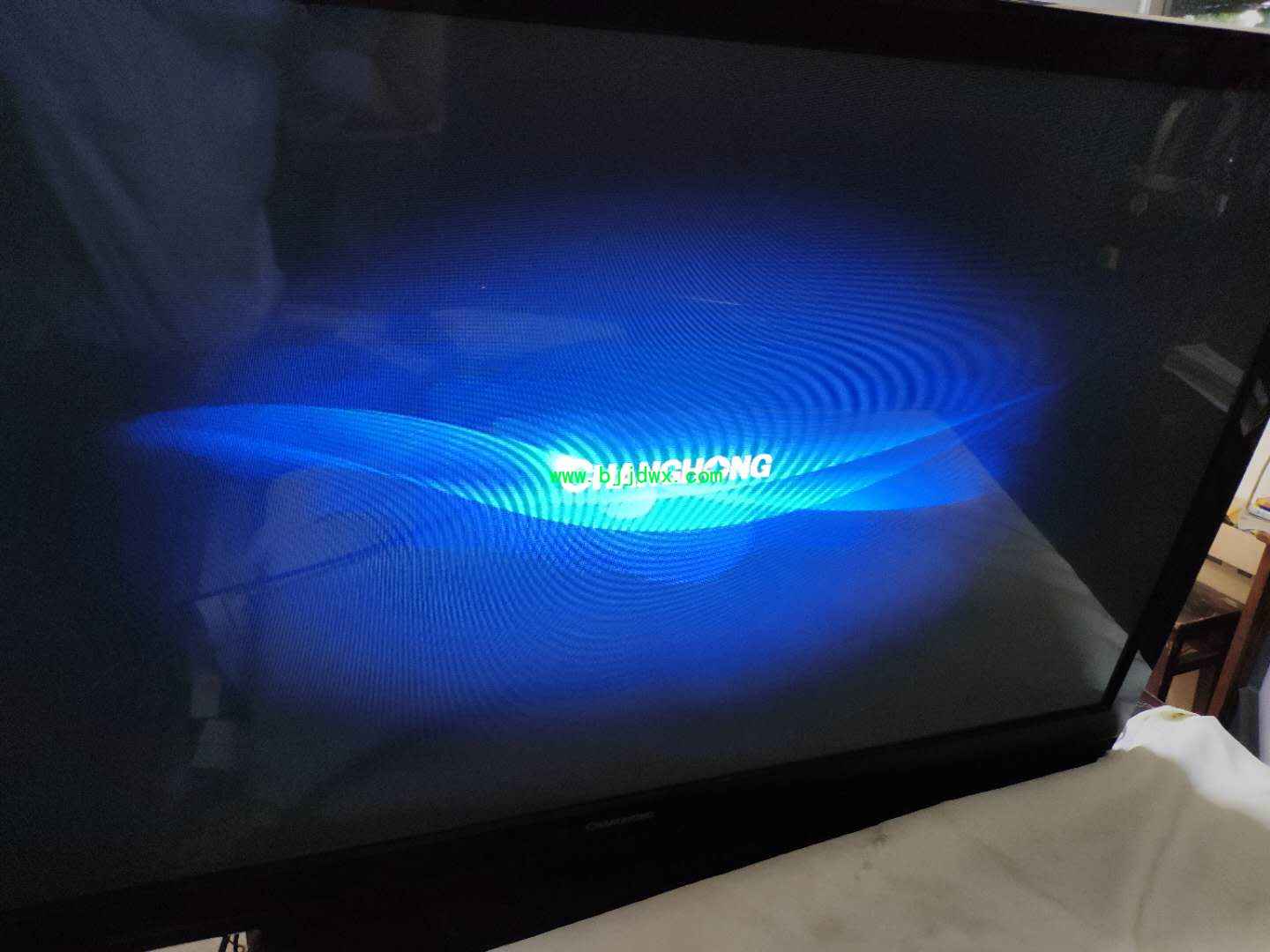

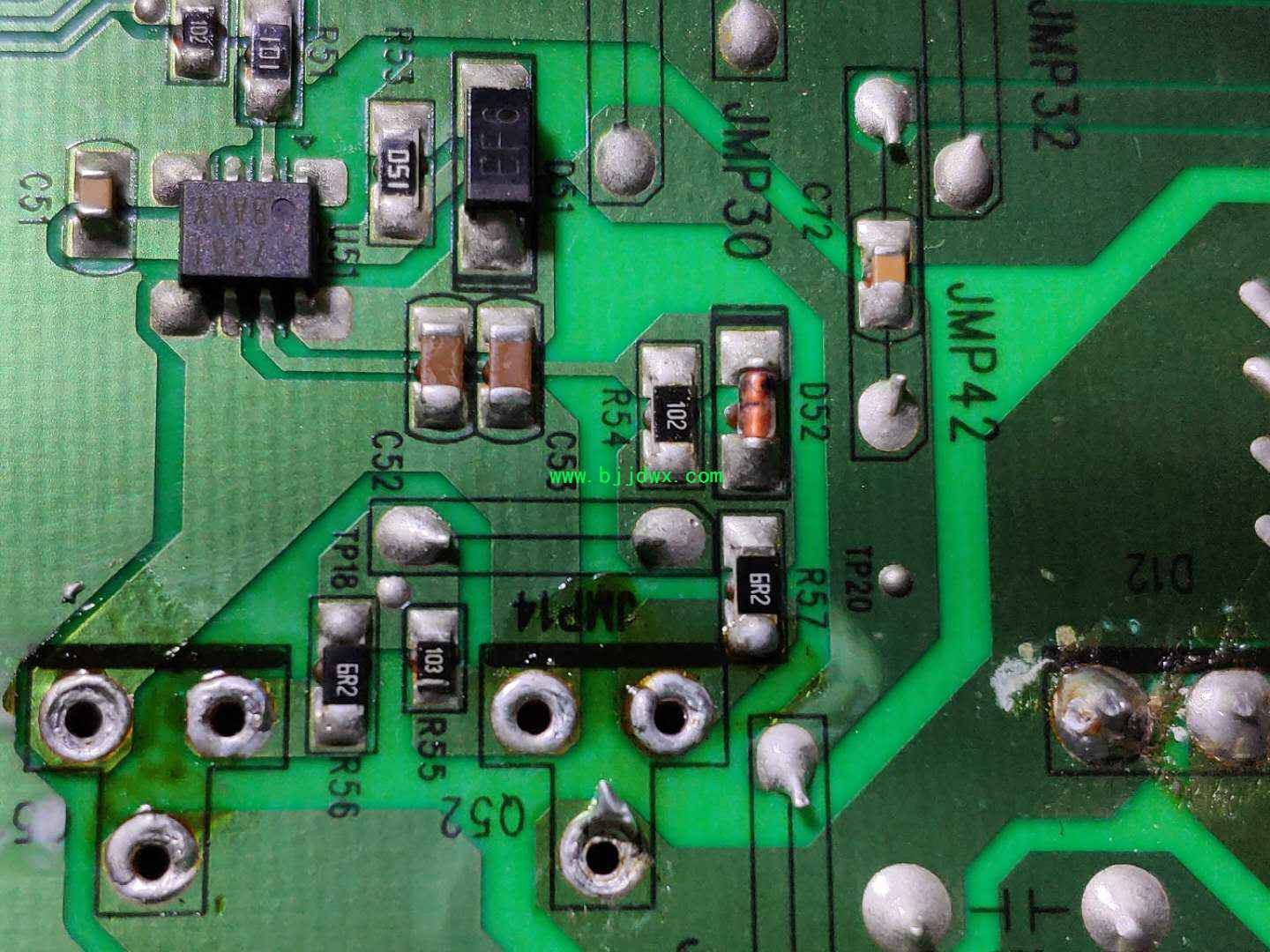

长虹3D50738IV不开机,拆机检查是VS端子短路,后来查出是Z板短路【当时管子没有查出完】,结果换来,开机电视机还是要保护,这时候由于查出VS端无明显短路,于是想断开Y板到Z板排线开机,这时候开机VS电压倒是不消失啦,过一会比较暗淡的长虹标志也出现了,不过一会VS电压又消失了,这时候检查发现Y板上面坏了几个场效应管,于是将坏的场效应管换了,以为是这几个管子本来就要坏让电视机插上Z板保护,于是这次又插上Z板开机,电视机不一会VS电压同样消失,检查这个时候Y板换上的管子没有坏,于是又去掉Z板开机,结果出现同样现象,检查Y板,结果又坏了几个管子。由于原来我修过进口的等离子屏幕去掉Z板不烧Y板,这样我没有找出原因就不敢盲动了。后来静心查出Z板上面还有两个STK1820击穿,而且仔细放大镜观察发现图片R56焊接不对,拆下测量阻值严重变质,换后再换上损坏的STK1820,电视机修复煲机中,现在总结发现这个国产屏幕不能去掉Z板式Y板,第二假若那个电阻不是场效应管损坏导致的,那这个电视机损坏Z板的真凶就是它。

烧IGBT管查前面激励电路是必须的,电阻电容更不能放过,感谢实例分享!
