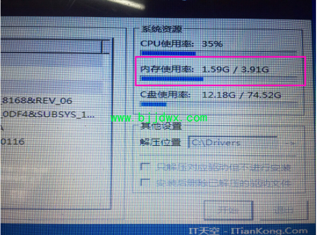

客户的电脑4G内存显示3.91G容量说我的是假货?
今天客户电脑的内存条坏了,于是他就买了一根4G内存条装电脑里面了,他原机内存是2G,当然2G内存对应的Windows操作系统也就是32位,装上4G内存条后他要求安装64位的Windows操作系统。我在给他安装电脑操作系统时,我们有说有笑,当这位朋友看到安装系统时的一个界面,他突然变脸了,这位朋友翻脸比翻书还快,他说我不诚实,说我当面一套背后一套,转眼间他就发火了,说实话,他变脸发火的速度转变的太快了,那一刻,我都不知道他为什么?后来我听他说我才知道了,原来他是看见系统安装中驱动解压的界面,这个界面可以看见电脑内存条的容量,他发火的原因也就是看见屏幕界面4G内存条却只显示3.91G容量,他硬说这4G内存条是假货。
4G内存显示3.91G容量
4G内存条显示3.91G就可以断定内存条是假货吗?​答案明显不能。真假内存条的判断标准根本不是在容量上面确定,即使假内存条他的内存容量也是足量的。这个问题真的很难和一位不懂电脑的人解释,我和他说4G内存条装系统时显示3.91G的原因是“核显原因”导致的,如果电脑的显卡是独显就不会存在这样的问题,可是这位朋友根本不接受我的解释,于是我把他电脑内存条装到我自己独显电脑上面演示给他看,在我电脑上面内存显示为足足4G啊,另外我要他自己网上查资料验证,双管齐下后他才平息了心中的怒火,
家电维修网小编提醒给大家,希望大家以后不要犯这样的低级思维错误了。
