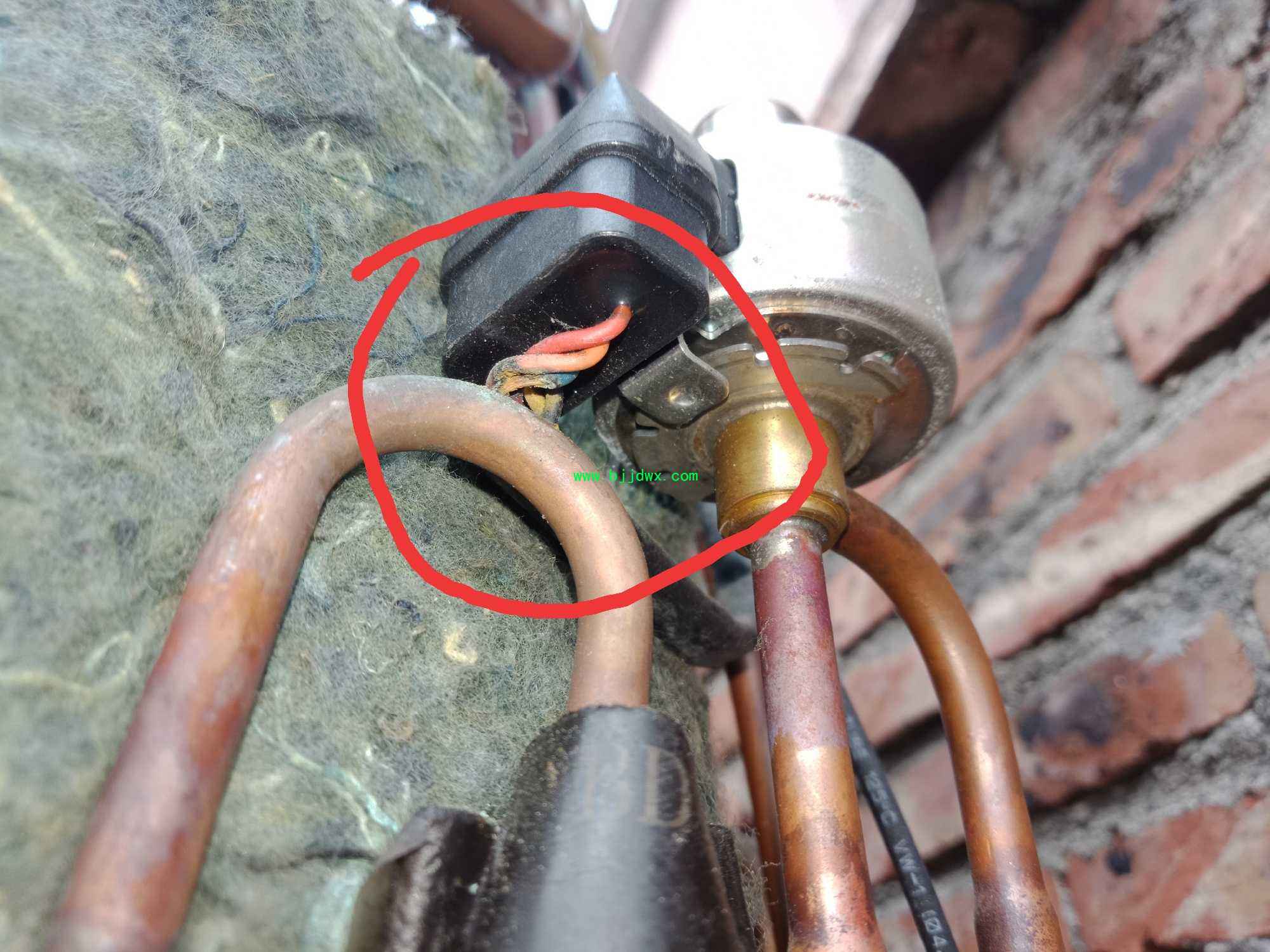

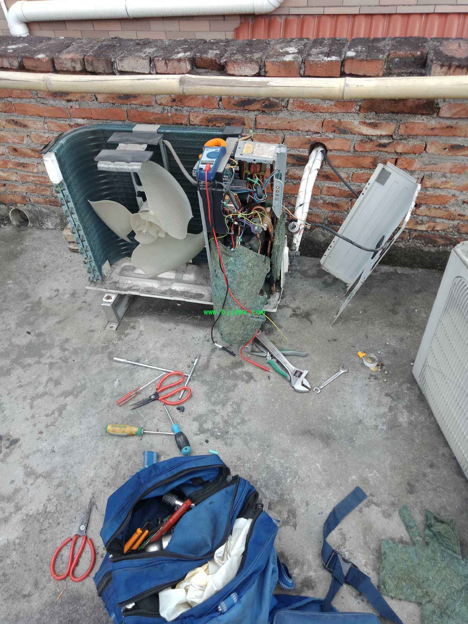

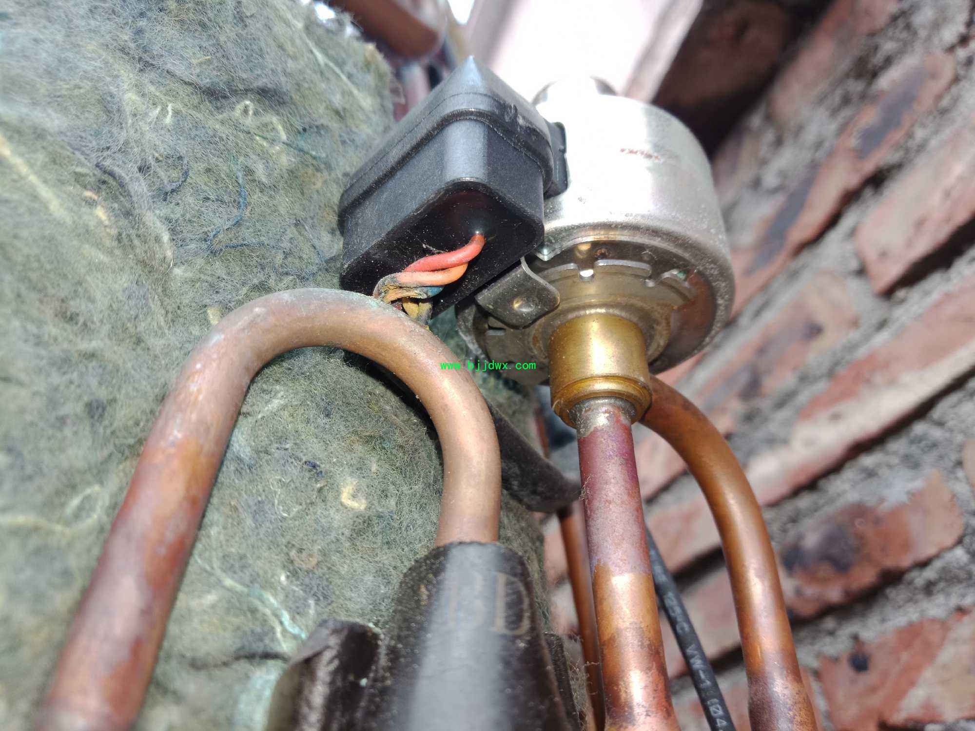

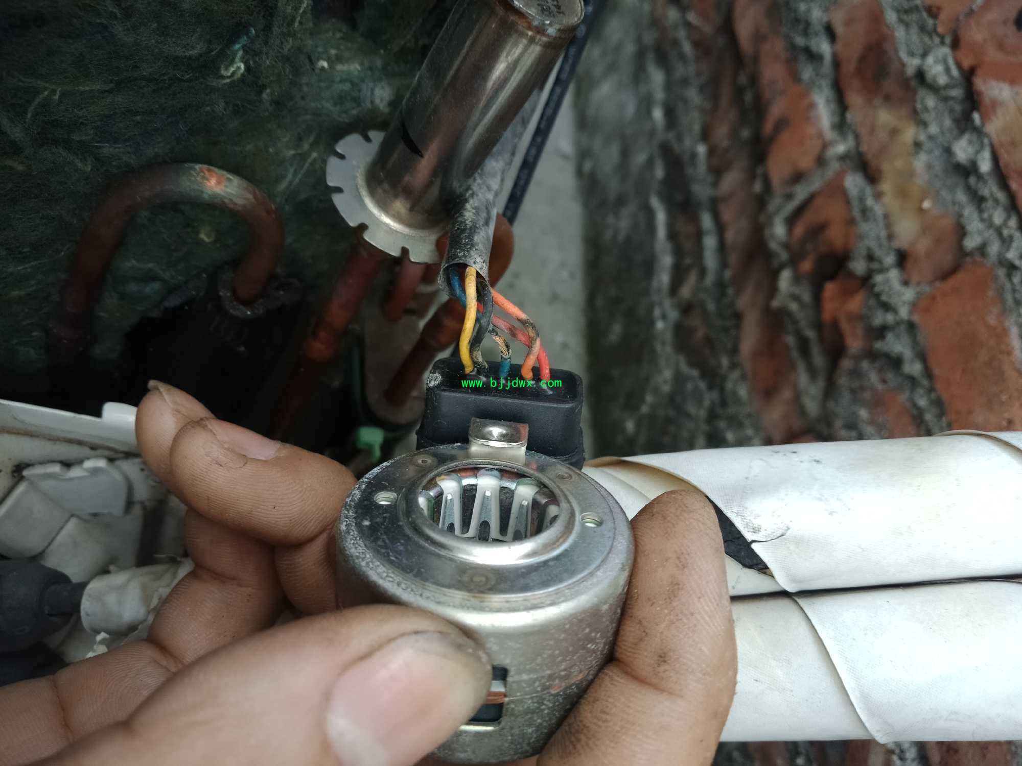

变频空调开机10分钟或几小时跳漏电开关
上门检测开机20分钟后跳漏电开关。断电用万能表测量内机 外机 连线线没有接地!再上电开机开了10分钟又跳了!拆开主机查压缩机 外机电机 管温 查到电子膨胀阀线圈有时大有时小(接地电阻)!细看是膨胀阀线(空调运转震动 铜管的冷凝水)碰到了铜管 造成开空调不定时跳漏电开关!处理好破损位置!防止二次受损!试机正常!维修这东西要 认真 细心 耐心 !
