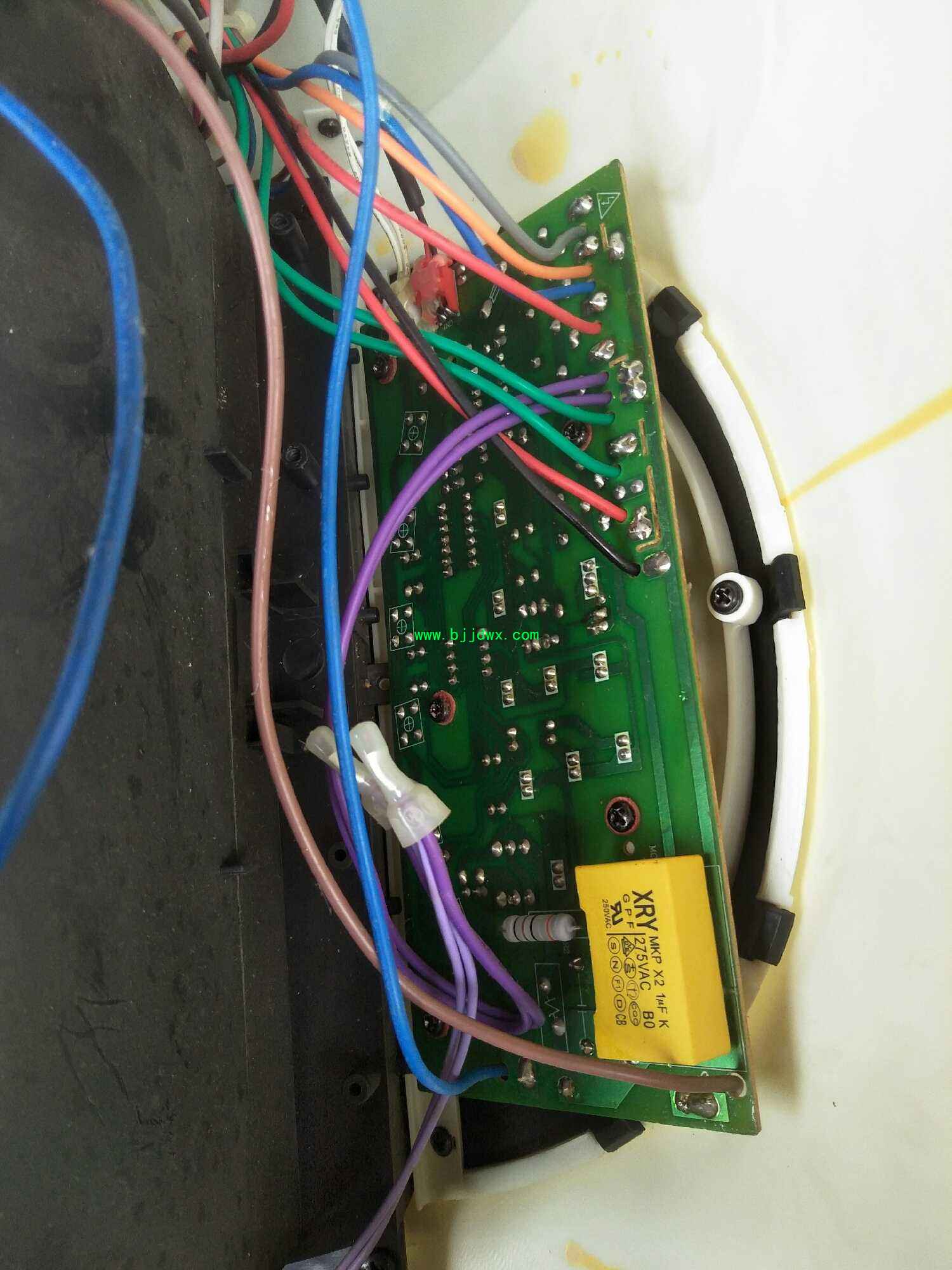

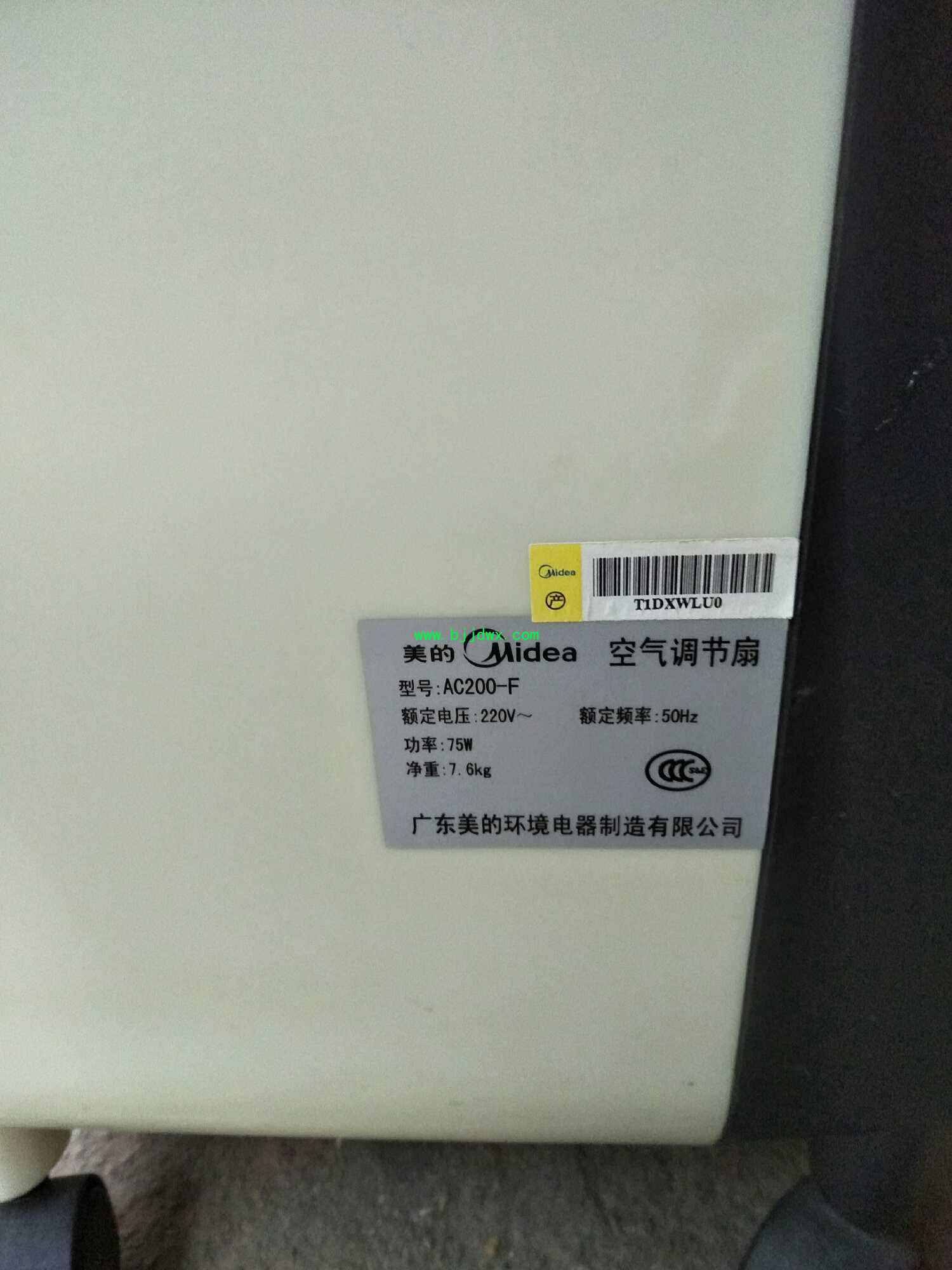

空气调节扇通电无反应维修一例
故障现象:        通电无反应,智能感应控制器不良,用连接器后故障排除
服务过程:        用户拿店里来一台美的智能空气调节扇,通电无反应要求维修。
在用户满意的价格下维修,打开后盖发现后背有一个智能感应控制器(干簧管),又仔细检查发现加湿板上有一个小磁铁(已经脱落),只有把感应控制器短接。短接后用热熔管套好。故障排除,通电久违的冷风带来笑容。
