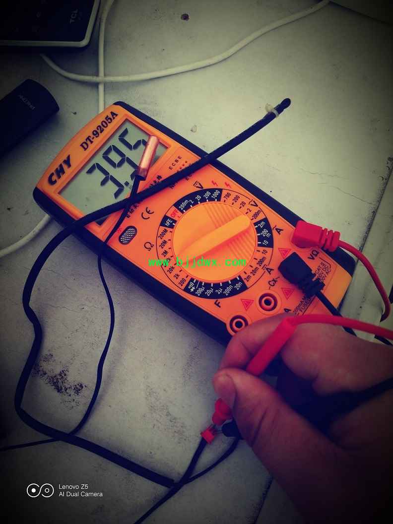

传感器好坏怎么判断啊请教了,格兰仕,挂机,定频,老是一两个小时就自动关机,无任何故障代码,关机后能直接再次开机,一两个小时后再次关机,按照老司机说的检查传感器和外机启动电容,发现启动电容容量变小,换新后故障依旧,这把温控头也拆了,30度室温下检测4K阻值,手握下增高温度,阻值会向3K靠近,这温控头坏是不坏?难道是主板挂了吗?

传感器除非短路可能出现关机,大部分机型就是短路也不会自动关机,可能是其他问题 ,把应急开关去掉试试
