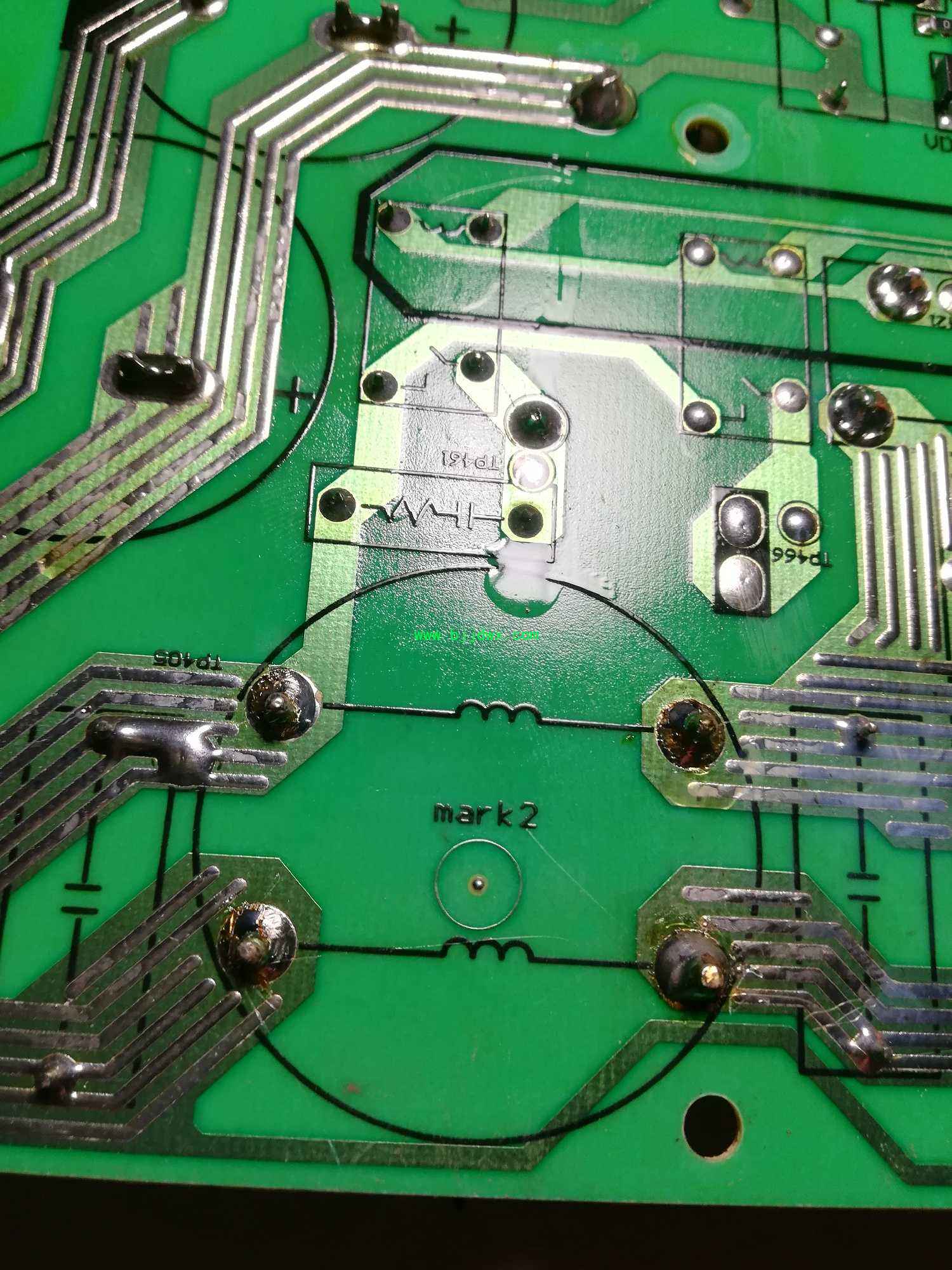

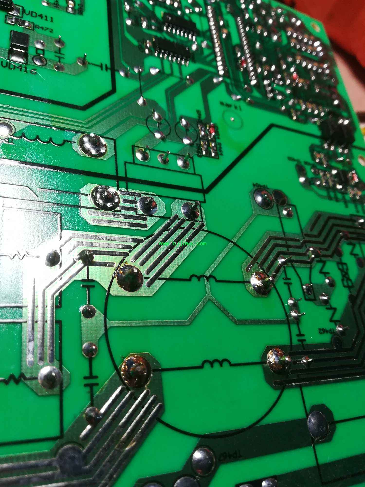

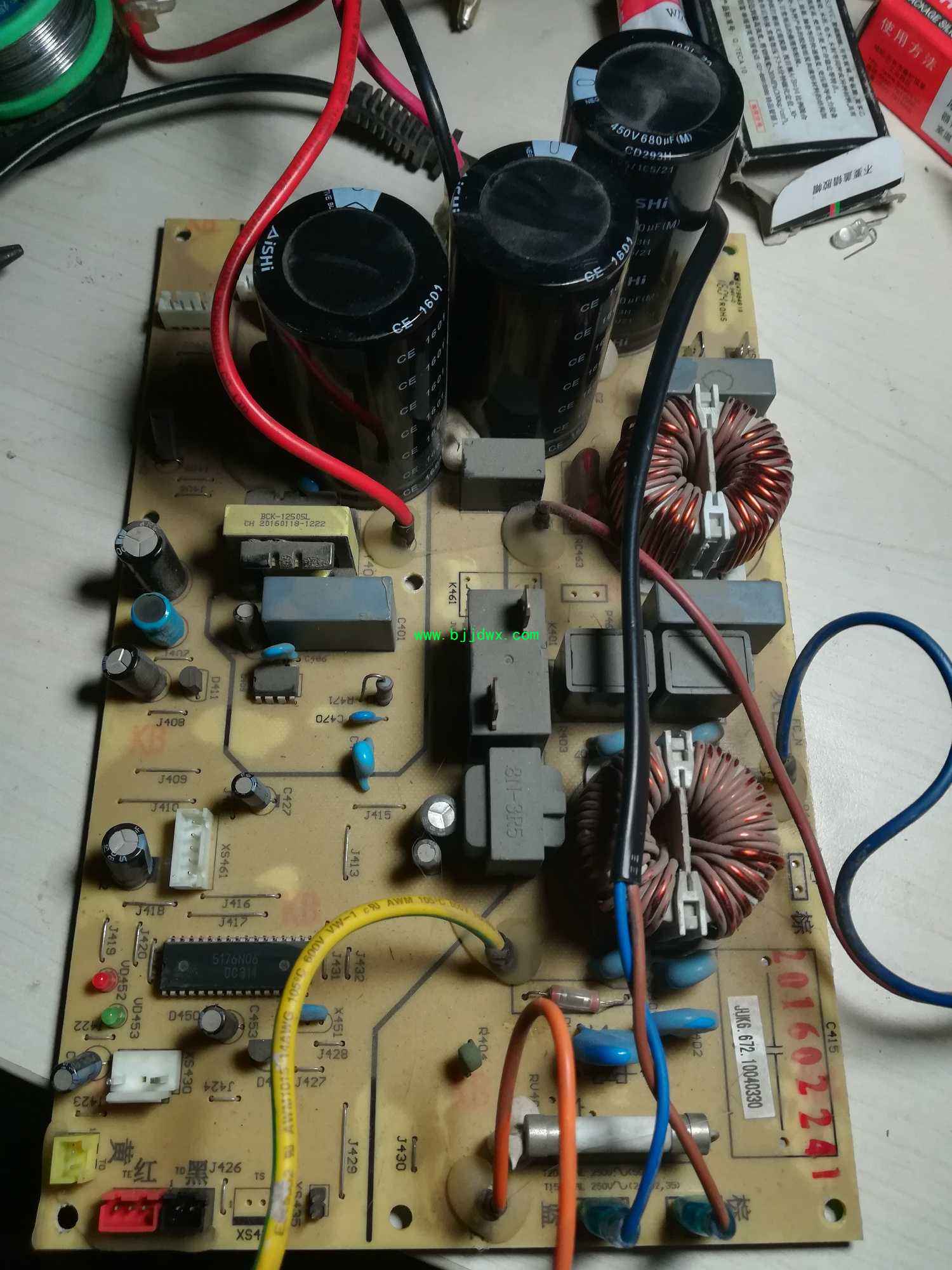

长虹KFR-50LW/ZDHIK(W1-H)+A2变频空调显示F6故障代码
   故障现象:        昨天上午接用户电话,(是一个老用户了)说我前些天给移机的空调不制冷了,出f6,于是约定下午过去看看,到了用户家开机马上出f6,断电重启,内机能出风几分钟,还是出f6.于是拆内机电器盒,测通外机220和信号线.220正常,24v不跳变,在扳手查了一下说是内外机通讯故障,所以出来拆外机电控盒,保险正常,220进电源板有,测220通小板没有,所以怀疑电源板故障,和用户商量后拆板维修,修不好直接换,晚上回家把板子拿出来看了看,板子的两个大电感有一个已经断开了一个脚,心中窃喜,毛病不大,补焊!补焊完了一看两个电感的几脚都有开焊的迹象,所以都补焊了一下,插电试板!通小板的引脚测量有220了,修复成功!
维修服务过程:        虽然没有多大技术含量!但是作为一个家维人,成功修复还是很自豪滴!
