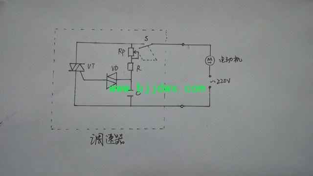

2、 晶闸管调速
晶闸管调速就是通过改变晶闸管的导通角来改变电动机的波形,从而改变电压的有效值来达到调速的目的。调速控制电路如下:
(图三,晶闸管调速)

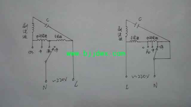

3、 串联电抗调速
先将电动机主、副绕组并联后,再串接具有抽头的电抗器,当转速开关处于不同位置时,电抗器的电压降不同,使电动机端电压改变而实现调速。调速开关接高速档,电动绕组直接接电源,转速最高;调速开关接中低速档,电机绕组串接不同的电抗器,总带宽增大,转速降低。其调速控制电路如下:
(图四,串电抗调速)
4、 绕组抽头调速
绕组抽头调速,实际上就是把电抗调速中的电抗嵌入定子槽中,通过改变中间绕组与主副绕组的连接方式来调整磁场的大小,从而调节电动机的转速。绕组抽头调速控制电路图如下:
(图五,绕组抽头调速)

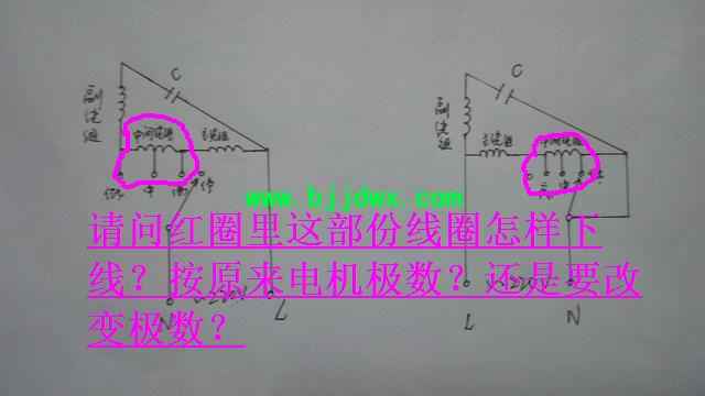

发表于 2019-6-16 08:04 | 显示全部楼层
请问下线是怎样下线?我不懂,调速这部份线圈要改变极数下线吗? 535752ad9c85bb5fde72db56c4b20509_190340l7l87xxtxrstwn88.jpeg
