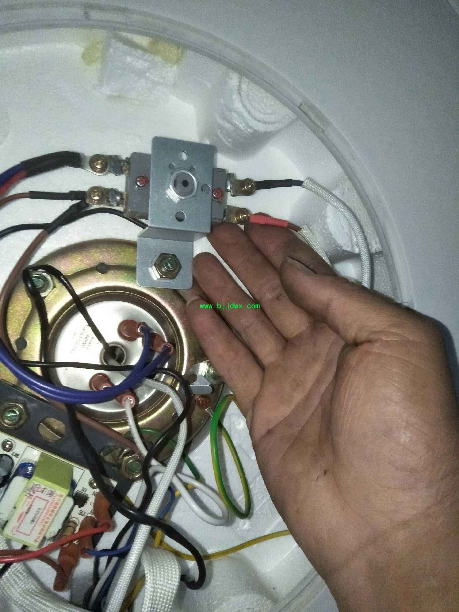

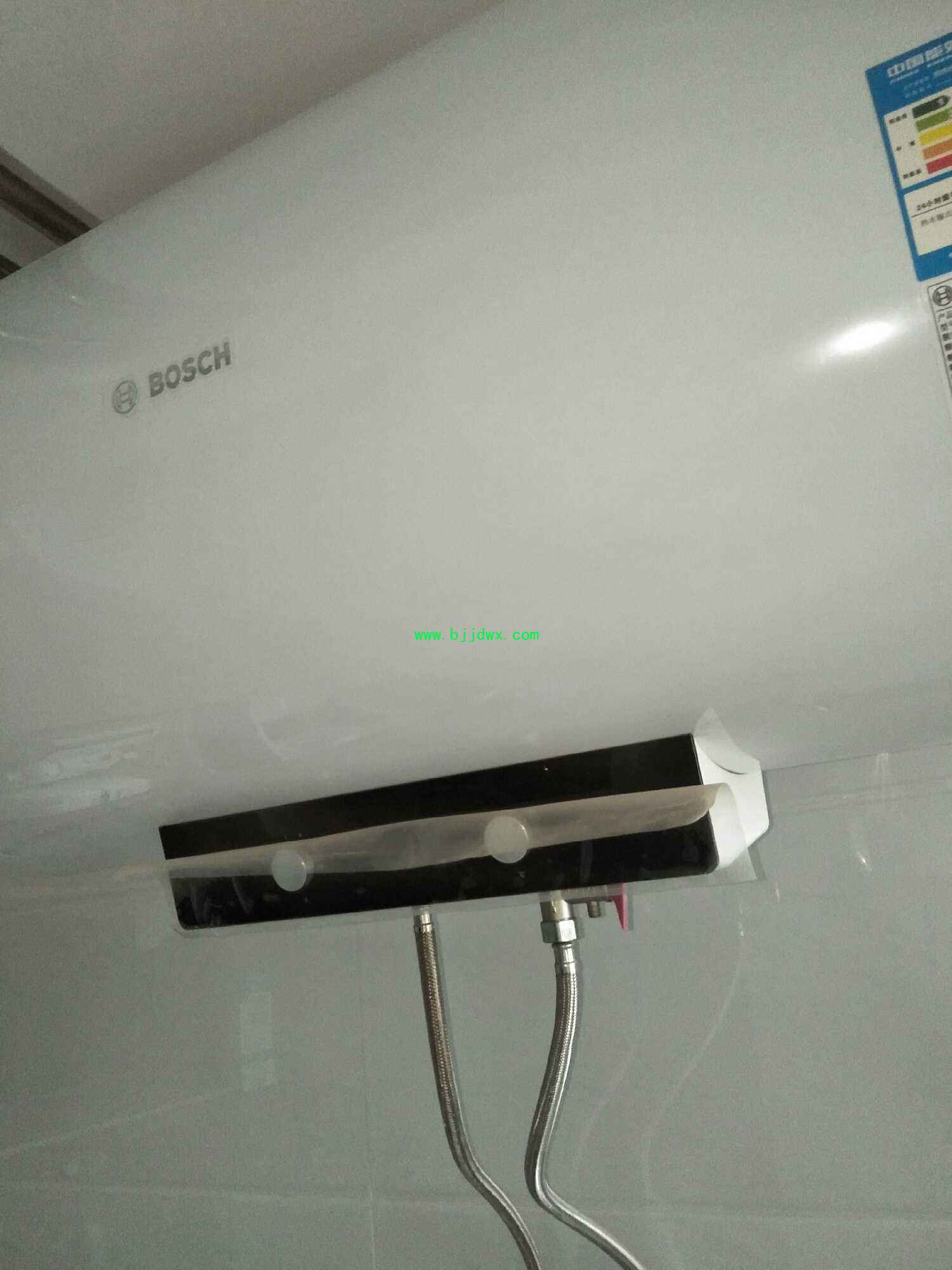

博世智能热水器通电不加热维修
故障现象:        更换一个新的智能温度保护器,故障排除。
服务过程:        应用户邀请上门维修热水器,到用户家看到的是一台博世智能热水器。通电插头保护器有电源指示灯亮,热水器上没有电源。
打开盖板,检查发现是智能温度传感器不良。在用户满意的价格下,更换一个同规格的温度传感器后故障排除。故障分析:由于用户长期通电,温控经常工作在保温状态,时间久了就不良。故障排除后,告诉用户,在不用时最好是拔下插头。

这个上面有一个按键,他这是高温极限跳掉了吧!  手动复位下应该就能通电了。  不过他的电源模块工供加热管继电器可能不好了,
