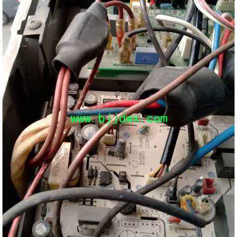

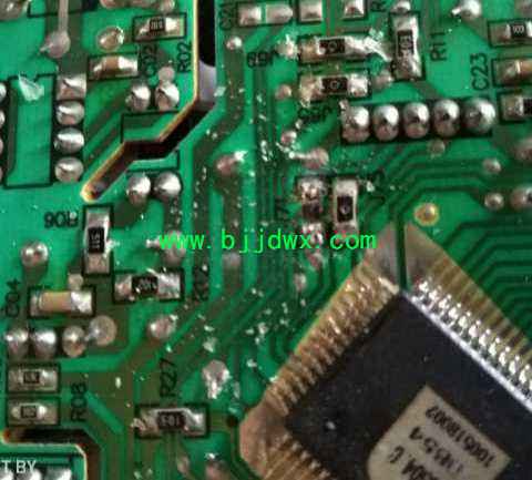

海信变频空调外机不工作故障
故障现象:        海信1.5变频开机内机转,外机风扇转,压缩机不启动,20分钟后外风机停没有故障代码
服务过程:        打开外机测的S,N电压16-38之间晃,没问题。测300V正常,15V,5V正常大板上的3个指示灯一直亮.闪.灭,量了通信光耦也OK。模块板上的指示灯不亮,测模块阻值正常,感觉信号没有传递到小板一样。然后经过对大板,小板上信号传输元件排查。更换后,开机正常
