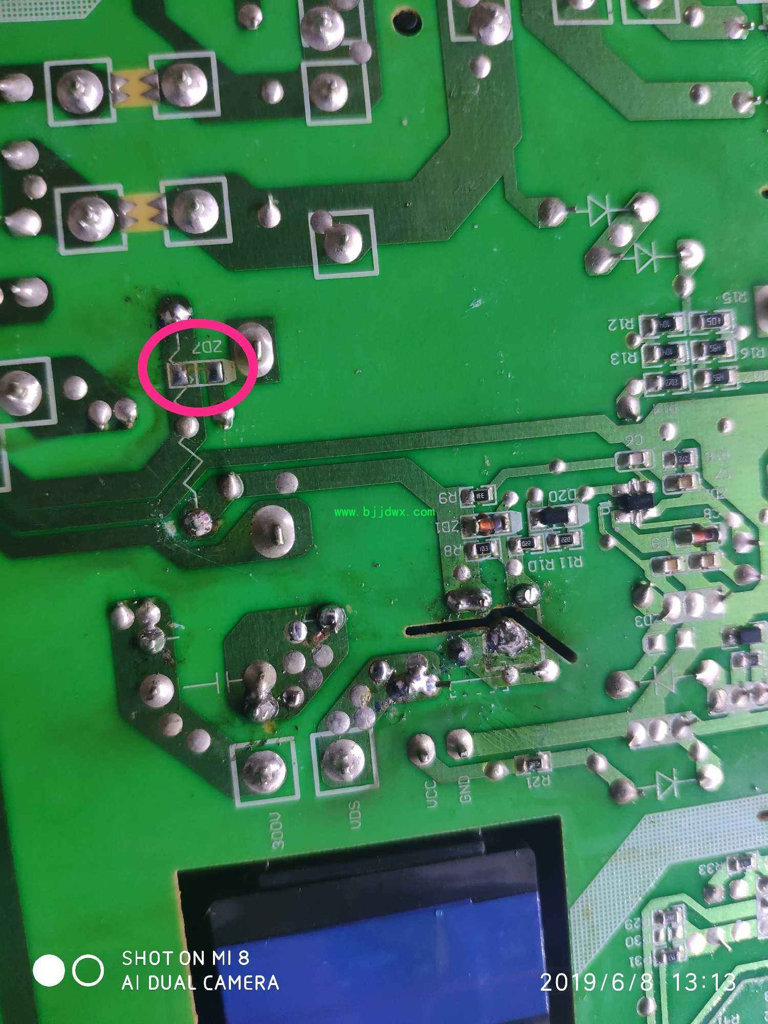

创维43K2液晶电视不通电的维修
   维修服务过程:        拆机测300v无,开关管在线测正常,ds级并的101k2kv瓷片电容已经炸裂,翻过电路板测保险管已断开。

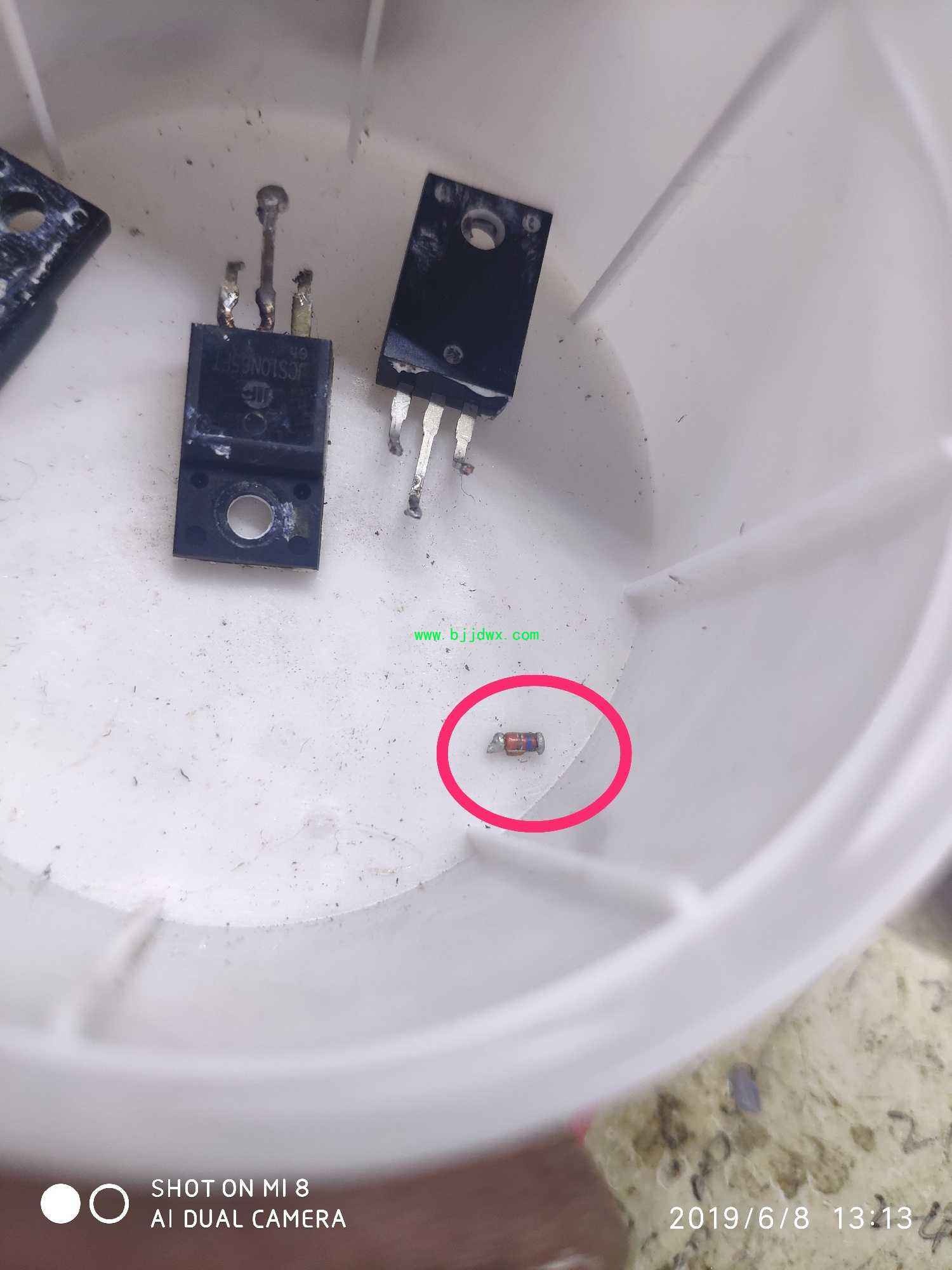

换瓷片电容,考虑此电容已炸裂,换了开关管,查其他元器件没啥问题,保险管处串灯泡,插电试板,灯泡常亮,拔电发现开关电源ds级击穿,连换两个开关管都击穿,再仔细查电路,尖峰吸收电路正常,难道开关管s级到地的限流电阻有问题?可看外观无烧毁变色现象,发现限流电阻并了个稳压二极管???)板子标识符为zd7,下图的红圈中的二极管),拆下此二极管测发现反向阻值变小,不是无穷大。正向阻值变大。因为不知此二极管参数,不好代换。干脆拆掉不用。再次换了开关管插电试板,灯泡闪一下就灭了,测电源输出12v正常。装上板试机,开机后正常,烤机半天正常。拆掉zd7二极管看耐用性如何。
