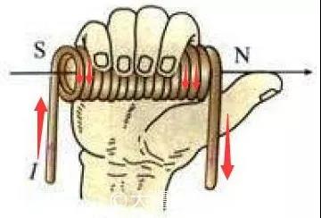

右手螺旋定则,用右手握住通电螺线管,使四指弯曲与电流方向一致,那么大拇指所指的那一端就是通电螺旋管的N极。
这个定则是通电线圈判断极性的基础,红色箭头方向即为电流方向。

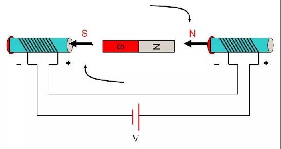

我们找到一个中学物理学过的直流电机的模型,通过磁回路分析法来进行一个简单的分析。
电机原理
状态1
当两头的线圈通上电流时,根据右手螺旋定则,会产生方向指向右的外加磁感应强度B(如粗箭头方向所示),而中间的转子会尽量使自己内部的磁感线方向与外磁感线方向保持一致,以形成一个最短闭合磁力线回路,这样内转子就会按顺时针方向旋转了。
当转子磁场方向与外部磁场方向垂直时,转子所受的转动力矩最大。注意这里说的是“力矩”最大,而不是“力”最大。诚然,在转子磁场与外部磁场方向一致时,转子所受磁力最大,但此时转子呈水平状态,力臂为0,当然也就不会转动了。补充一句,力矩是力与力臂的乘积。其中一个为零,乘积就为零了。
当转子转到水平位置时,虽然不再受到转动力矩的作用,但由于惯性原因,还会继续顺时针转动,这时若改变两头螺线管的电流方向,如下图所示,转子就会继续顺时针向前转动, 7.jpg
电机原理
状态2
如此不断改变两头螺线管的电流方向,内转子就会不停转起来了。改变电流方向的这一动作,就叫做换相。补充一句:何时换相只与转子的位置有关,而与其他任何量无直接关系。

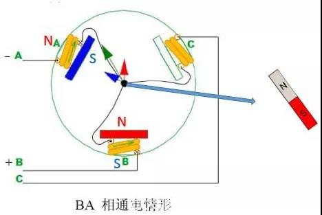

第三阶段:BA相通电
电机原理

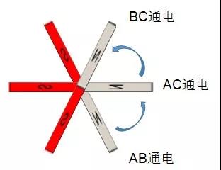

为了节省篇幅,我们就不一一描述CA\CB的模型,大家可以自己类推一下。以下为中间磁铁(转子)的状态图:
电机原理
每个过程转子旋转60度
电机原理
六个过程即完成了完整的转动,其中6次换相

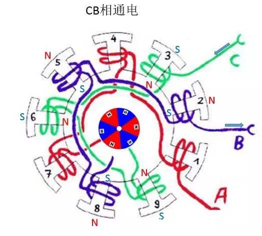

我们再来看一个复杂点的,图(a)是一个三相九绕组六极(三对极)内转子电机,它的绕组连线方式见图 (b)。从图(b)可见,其三相绕组也是在中间点连接在一起的,也属于星形联结方式。一般而言,电机的绕组数量都和永磁极的数量是不一致的(比如用9绕组6极,而不是6绕组6极),这样是为了防止定子的齿与转子的磁钢相吸对齐。 15.jpg
电机原理
其运动的原则是:转子的N极与通电绕组的S极有对齐的运动趋势,而转子的S极与通电绕组的N极有对齐的运动趋势。
即为S与N相互吸引,注意跟之前的分析方法有一定的区别。
好吧,还是再帮大家分析一下吧,
第一阶段:AB相通电
电机原理
第二阶段:AC相通电
电机原理
第三阶段:BC相通电
电机原理
第四阶段:BA通电
电机原理
第五阶段:CA通电
电机原理
第六阶段:CB通电
电机原理
以上为六个不同的通电状态,其中经历了五个转动过程。每个过程为20度。

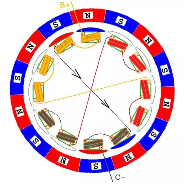

后面画出了6种两相通电的情形,可以看出,尽管绕组和磁极的数量可以有许多种变化,但从电调控制的角度看,其通电次序其实是相同的,也就是说,不管外转子还是内转子电机,都遵循AB->AC->BC->BA->CA->CB的顺序进行通电换相。当然,如果你想让电机反转的话,电子方法是按倒过来的次序通电;物理方法直接对调任意两根线,假设A和B对调,那么顺序就是BA->BC->AC->AB->CB->CA,大家有没有发现这里顺序就完全倒过来了。
电机原理
AB相通电
电机原理
AC相通电
电机原理
BC相通电
电机原理
BA相通电
电机原理
CA相通电
电机原理
CB相通电
