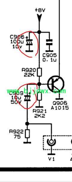

接收一台29寸TCL电视2975D,通电有字符、菜单显示正常,接视频有声音、无图像、图像显示横纹向下移动,这种故障以前没有维修过,一直没查到原因。电视信号处理芯片是OM8838PS、微处理器M11V3P-M6S、场输出TDA8351。更换4053、8838无效果。希望大家能指教一下,尽快修复。谢谢各位师傅!

查资料看看8838周边信号脚外围

电视已修复,是OM8838PS芯片43脚外接电容50V 1uF漏电。

这叫同步分离定时电容,明显的显示行场信号不同步。
