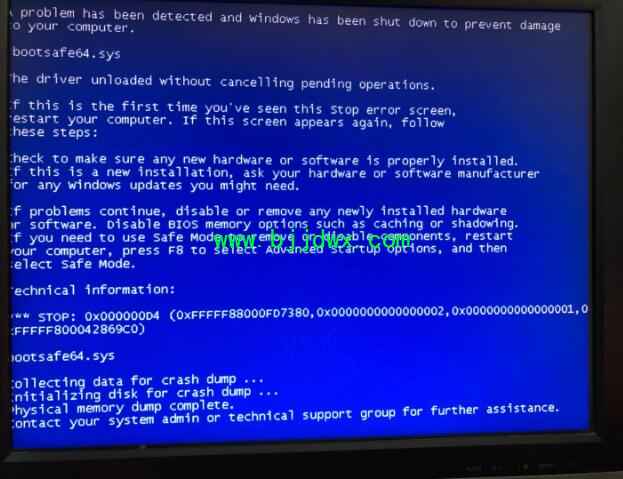

电脑看电影没事玩游戏就蓝屏死机了是怎么回事?正解在这里!
电脑蓝屏现象是非常的烦恼,最烦脑的还是电脑看电影一切正常,一旦进游戏画面或者游戏玩一半时蓝屏是最让人苦不堪言的,如果是专业的电脑维修人员只需看下蓝屏的错误代码即可判断是什么故障,可是我们不是专业人员,面对电脑蓝屏我们就束手无策了,很多人遇到电脑蓝屏后基本上都认为是操作系统出现故障,其实很多电脑蓝屏跟操作系统无半点关系,面对电脑蓝屏现象操作系统往往都被“背黑锅”,其实电脑蓝屏现象是生活中常见的电脑“故障”,像电脑看电影一切正常一进游戏或者游戏玩一半就蓝屏的原因基本上都是内存条硬件故障,内存条接触不好或者内存条损坏是导致电脑进游戏蓝屏的直接原因。
电脑蓝屏现象
遇到电脑只要不玩游戏就一切正常操作但是一进游戏画面或者游戏玩一半就蓝屏的现象首先就要考虑内存硬件问题,解决的方法就是首先插拔内存条看故障有无解决,如果蓝屏故障依旧的话,更换内存条即可彻底解决电脑进游戏蓝屏故障。这里我们分析的蓝屏故障是进游戏蓝屏,但不是每种蓝屏都是内存条的故障,导致电脑蓝屏的原因有很多,那只有看电脑在什么情况下蓝屏了,一般常见的有开机蓝屏、进系统蓝屏、进游戏蓝屏等等故障原因是不一样的。
​如果大家的电脑是开机正常使用都可以但是一进入游戏就蓝屏或者游戏玩一半就蓝屏基本上就是内存条硬件故障,可以通过插拔和擦拭内存条金手指位置及更换内存条PCI槽来检测,如果故障依旧的话那就只能更换内存条硬件解决了。

蓝屏时段,故障是不一样的
