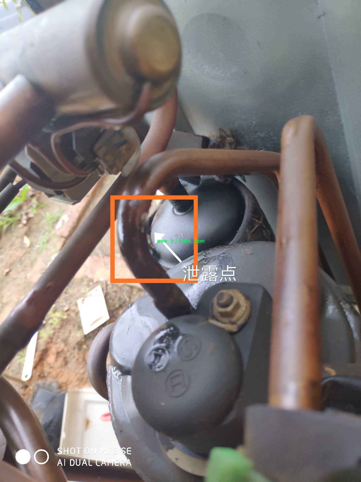

格力空调外机铜管破裂
故障现象:        高压口泄露
服务过程:        上门检查发现此机器 铜管已被卸掉 被检查过 估计是没找到问题所在 ,话不多说 直接接上管子排气 先充点22进去 用喷壶加点洗洁精 喷上 明显漏点
最后反思,如果该机是的R32的氟,是不是很危险???
