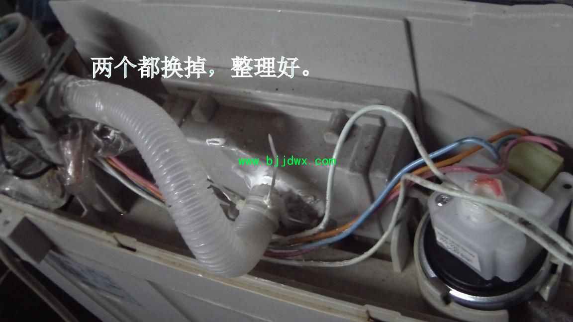

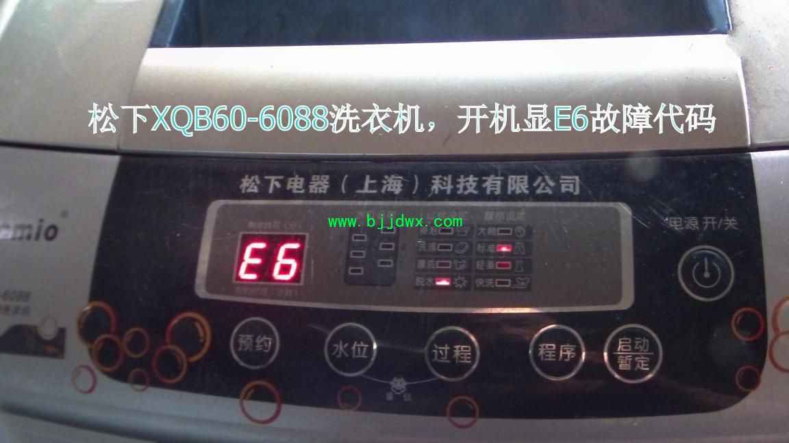

松下洗衣机开机显E6故障修理
  今接收一台松下洗衣机,型号为XQB60-6088。开机就显E6故障代码,没法工作下去!

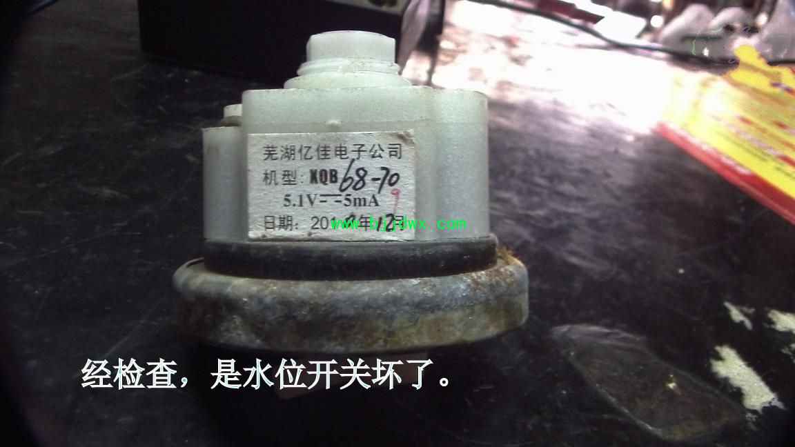

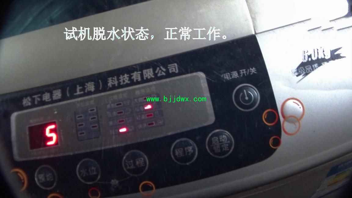

  根据以往修理经验,怀疑是水位开关坏了;或老鼠咬断线了。打开面板后盖,感觉线路没断。直接用一个新的同型号的水位开关代换,试机,故障排除!

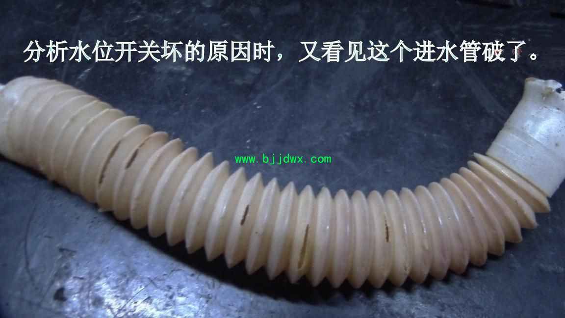

  无意间,感觉里面有很多水,发现这个进水管也不知怎的破了!便在空调水管上剪一断下来,打上703胶装上去,并两头用扎带扎住。合上盖子维修结束。
  这种机型如显E3,表示门开关有问题。顺便提一下。欢迎光临,上图知真相!

水位开关进水了吧
