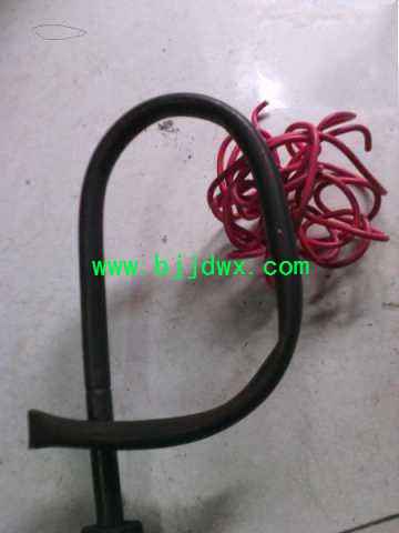

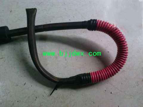

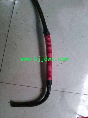

安装空调弯管的经验分享
安空调经常碰到粗的管,老化的管,甚至现在新空调的管都很薄了,有时需要弯个小幅度的弯管根本弯不了,碰到这种情况,大多数朋友的方法是退火,弯管器,套弹簧等其实这些比较麻烦,也不一定保证效果~~ 我的方法是:找一根铝芯皮线,撕开铜管保温套,在要弯的位置,紧密绕上去,距离尽量绕长一点,绕好后,两头用电工胶粘牢,防止松动。(这个方法和外套弹簧一样的原理,尽情小角度的弯吧!!!!)

感觉楼主的方法不错,尤其是失去圆度的铜管。想用弹簧套入失圆的铜管是非常费劲的,而铜管调圆比较困难的,楼主此技法亦解决了问题。好方法!
