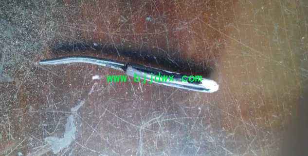

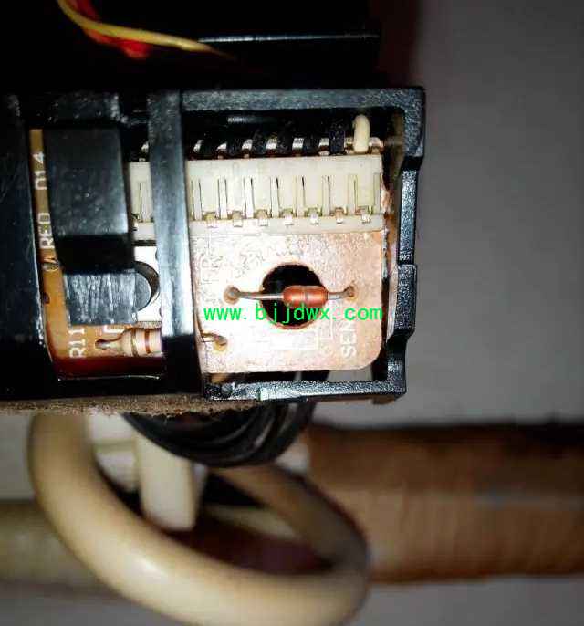

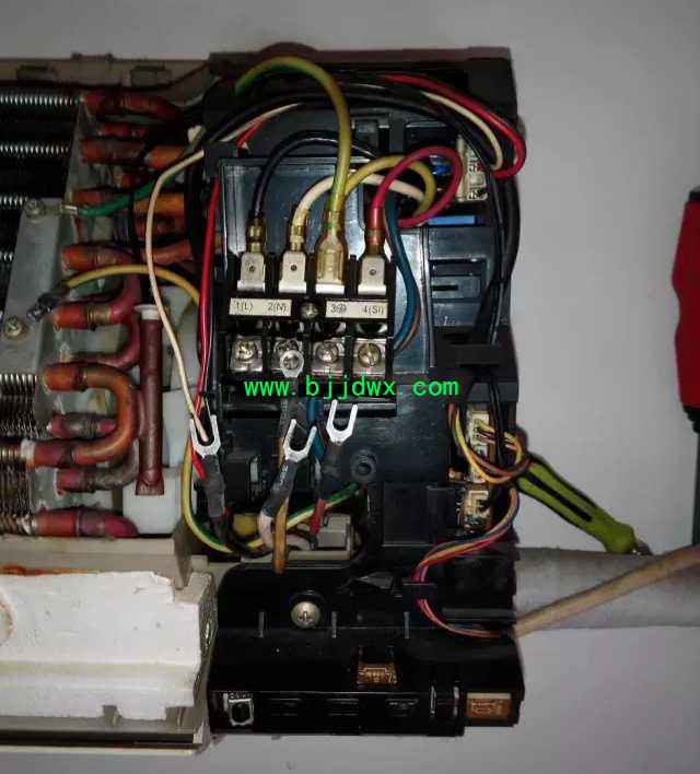

海信变频空调26室外机不启动故障维修
海信KFR-26G/11BP变频空调。开机,电源指示灯绿灯亮,室内机启动正常,风机送风,摆风正常。室外机不启动检测内机输出交流220V和24V电压不正常。卸掉内机到外机的四根线再测还是没有。判定内机故障。从直观电源灯亮,内机送风,摆风正常。说明遥控没问题,内机电源没问题,风机没问题。应该说,内机控制芯片工作正常,也没有大的问题。
   检测内机输出电压有问题,无非是内机控制板上的控制芯片输出(25脚)经反相器(ULN2003)到室内机主控继电器有故障或由于某原因造成保护,主控继电器释放,使输出端220V桩子上没有电压。检查室温,管温传感器电压。室温电压2.5V正常,管温大于4.5V不正常, 拔下管温传感器测其电阻100欧左右,不正常(正常值在25度室温下为5K)用非热敏5K电阻临时代换,(买个5K的热敏电阻换上。管温传感器禁用普通电阻代换。)再测电压2.5V正常。开机,电源指示灯亮,内机出风,运行灯亮,外机启动,故障排除。总结:由于管温传感器电阻值变小,使该电位升高。CPU4脚电位升高到4.5V以上或低于0.5V以下,25脚输出低电平,ULN2003输出高电平,主控继电器失电,供外机的220V端子电压为0造成外机不工作。
