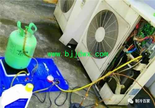

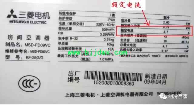

2定量加氟
定量加氟
在空调的室外铭牌上,都有空调的加氟量,这个加氟量是最准确的,空调在出厂前已经经过N次的测量,得出的最合适的加氟量,所以一般只要按照这个重量来加氟利昂就没有问题。
步骤如下:
1)、在三通截止阀工艺口连接好三通阀、压力表、加氟软管、氟瓶或真空泵等。
2)、放氟抽真空后,开始慢慢加氟。
3)、用台秤等较精确的计量工具称重,当氟瓶内氟的减少量等于空调铭牌上的标准加氟量时,关闭氟瓶阀门。
3测电流

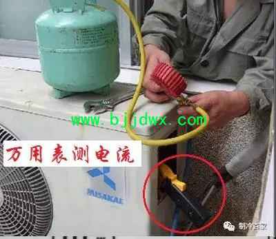

操作方法:
1)、将空调设置于制冷或制热高速风状态(变频空调设置于试运转状态)下运转;
2)、在低压截止阀工艺口处,边加氟边观察钳形电流表变化,当接近空调铭牌标定的额定工作电流值时,关闭氟瓶阀门。
3)、让空调继续运转一段时间,当制冷状态下室温接近27℃或制热状态下室温接近20℃时,再考虑室外机空气温度、电网电压高低等影响额定工作电流的因素,同时微调加氟的量使之达到额定工作电流值,做到准确加氟。
为什么要进行微调?
空调铭牌标定的额定工作电流值,是空调厂家在以下工况条件测试的数据:
制冷状态,电源电压220V或380V时风扇高速风,室内空气温度27℃,室外机空气温度35℃;
制热状态,电源电压220V或380V时风扇高速风,室内空气温度20℃,室外机空气温度7℃。
实践总结的微调数据可以参考如下:
1、温度的影响:
1)、制冷状态下,以室外机空气温度35℃为标准,室外温度每升高或降低1℃,增加或减少额定工作电流值的1.4%;
2)、制热状态下,以室外机空气温度7℃为标准,室外温度每升高或降低1℃,增加或减少额定工作电流值的1%;
2、电压的影响:
制冷或制热状态下,以额定电源电压220V或380V为标准,电源电压每升高或降低1V,减少或增加额定工作电流值:
单相1匹0.025A,1.5匹0.025A×1.5,2匹0.025A×2,3匹0.025A×3;
三相3匹0.025A×3/3,5匹0.025A×5/3,10匹0.025A×10/3。
(*以上数值为经验值*)
