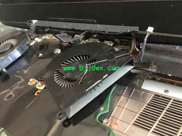

   今天上午有位朋友拿着一台笔记本电脑来我这里检测电脑故障,他描述的电脑故障是电脑开机越玩越卡,也就是电脑才电脑的时候玩着正常,大约玩半个小时后电脑就反应非常的迟钝,有时严重还蓝屏,电脑蓝屏后接着开机是无法开机的,蓝屏后的电脑必须要等待10分钟左右才可以正常开机,开机后故障依旧这样循环着。这种电脑故障其实是最好判断的,这是最常见的电脑稳定高故障,于是我就和这位朋友说电脑出现这故障的原因是CPU温度高导致的,需要给电脑保养,也就是我们常常说的给电脑清灰,可是这位朋友不相信,他说是电脑设置原因,他说我坑他,我也实在是无语了,当然,他也没有接受我的电脑诊断结果就气冲冲的走了。
​可是刚刚他又来我这里了,他说刚刚电脑卡了蓝屏了就像平时一样强制关机,可是现在无论等多长时间电脑都无法开机了,开机无任何反应且充电器连接也无任何反应。经过检测发现这位朋友已经不再幸运了,我们看图片:

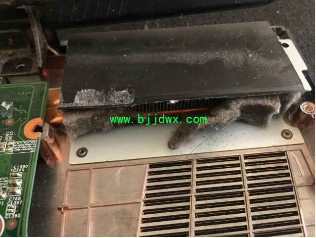

电脑显卡散热铜片上面的滤网出风口被灰尘堵住了
电脑CPU散热铜片上面的滤网出风口被灰尘堵死了
笔记本电脑的散热原理是什么呢?其实笔记本电脑的散热是通过“热传递”来进行的,CPU和显卡运行时自身发热量大通过散热硅脂降温后再热传递给散热铜管,散热铜管的热量是通过风扇风冷来降温且把热量通过铜管出风口送出电脑外。所以笔记本电脑散热的任何一个环节都不能出问题,这位客户的电脑铜管滤网出风口已经被严重堵塞,这样会导致CPU和显卡散热不流畅,CPU和显卡的散热不流畅会影响电脑的反应速度,就像这位朋友说的那样电脑反应迟钝,严重会导致CPU或(和)显卡及其他芯片烧毁。

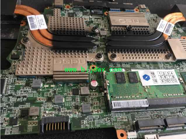

主板CPU及桥芯片和其他芯片烧掉了

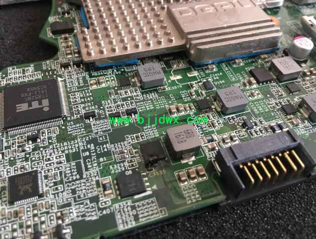

芯片烧的像锅巴一样了
这主板上面的芯片烧的像锅巴一样了,这位朋友实在是太可笑、太无知,这电脑主板被烧掉也是太可惜了,其实这位朋友要是上午相信我了且给电脑做保养,我想现在这主板就不会被报废了。这里我要提醒大家的是有两点,第一点就是:不是每家电脑店都坑,即使你不相信某一家电脑店断定的电脑故障,你可以接着去找第二家和第三家啊,如果大家都这么说证明电脑店的确没有忽悠你没有坑你。第二点就是:大家在生活中要学会积累一些电脑尝试知识,笔记本电脑使用一段时间后就必须要做清灰保养,为什么呢?笔记本电脑的散热原理上文中我已经详细的介绍过了(台式电脑也是需要保养的)。像这位朋友的高端笔记本电脑主板芯片被烧成像锅巴一样能怨谁呢?那当然是怨他自己了。
