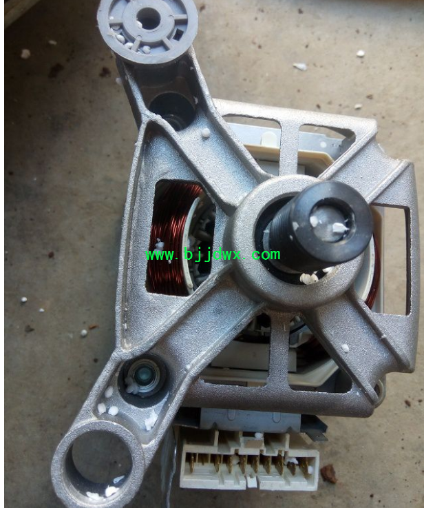

海尔滚筒洗衣机开机等几分钟显示Err7
故障现象:        海尔xQG60一1079开机能排水,不能洗涤,也不能单脱,电机不转显示Err7
服务过程:        前段时间,问扳手会师傅们,都说是电机坏或电脑板坏。今天清早到用户家,设定在单脱状态,能听到继电器吸合声,再测量电机进线有220V供电,说明主板正常,难道电机线圈开路了,再测电机各引线都正常,再看电机碳刷外表没有怎么明显磨损现象,非常干净,电机转子线圈开路,于是用万用表测碳刷两端阻值无穷大,用手慢慢拨动转子,这时发现碳刷两端变成约3兆欧阻值,于是拆开电机拿下转子,测转子各端有几欧阻值,,难道是碳刷坏了,测量两碳刷也有几欧阻值,再装上转子,再测碳刷两端阻还是不正常维修进入死胡同了,冷静下来分析各种数据,最终锁定碳刷,于是分别测**碳刷一头再测另一碳刷接线桩头,用手拨动转子,这时万用表阻值变成几欧了,再测另一端碳刷桩头和碳刷,用手拨动转子,阻值始终3兆欧左右,拿下碳刷压盖板,没想到碳刷变成二节了,这时才明白拨动转子碳刷两端阻值不正常原因,另外发现碳刷的弹簧弹力不足,于是找来新的碳刷,测量碳刷两端阻值明显出来了,装上电机重新通电,单脱电机转起来了,一个碳刷损坏了,花了这么多功夫,真不值,一开始直接换碳刷就搞定了,只是被碳刷表面完好无损骗了,

碳刷断裂还是比较少,磨损比较多。

应该是弹簧疲软引起的
