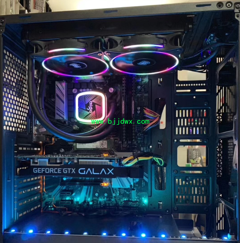

这位朋友组装好的高端电脑主机
通过图片可以得知这电脑的硬件配置是非常高了吧,处理器是I9-9900K,240水冷,主硬盘是512G-NVME固态硬盘,主板是Z390-GAMING-PLUS,32G内存和影驰GTX-1070Ti显卡,这样高端的电脑他竟然想要装Win7系统,也许装Win7系统是有他的需要吧,可是这配置的电脑是装不了Win7系统的,当他得知此电脑装不了Windows7系统后非常的惊讶与失落,他问我为何装不了Win7操作系统,我说没驱动,结果他的回答真是令我无话可说,他问我:驱动多少钱?他要买。这话问得我十分的尴尬啊,我上哪里去拿你需要的9代机子装Win7系统驱动的货啊?

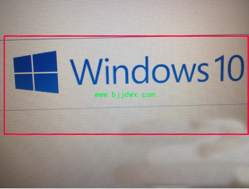

其实谁的手上都没有9代电脑装Win7系统的驱动程序,因为9代主板在出厂时就已经定性不支持Win7系统,因为新技术的主板为了提升性能更换了主板的主控和架构,现在新技术主板基本上都采用了XHCI主控,而支持Win7系统的主板主控是EHCI,这样就会导致安装系统时USB驱动不可用,即使通过其他方式把Win7系统装上后USB接口等等都是不可用的。很多人会说Win7系统这么好为什么就不支持Win7系统呢?那么我告诉大家,这是因为技术发展的更新所致,Win7系统已经不能满足现在的硬件技术发展的结果了,例如内存识别问题,现在的很多电脑都是16G或者32G甚至更大容量的内存条,Win7系统已经不能识别那么大容量的内存了,所以Windows操作系统被推向市面,Win7系统已经被官方宣布停止更新且面临退役了。
Windows10操作系统已成主流操作系统
​这位朋友问Win7驱动多少钱和他要买的问题已经很好的解答了,9900K处理器+390主板是无法安装Win7操作系统的,这个驱动多少钱都买不到,这个驱动也没有人知道多少钱,这是主板技术限制,希望有和这位朋友一样想法的人能从本人中学到一些知识,不要讲这让人笑话和无语的话了!
