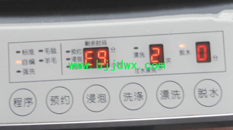

三洋XQB60-B835S 脱水显示E920 故障维修
2019-6-5 17:28130
  今天店里来了一客户说“家里一台洗衣机坏了,三洋的,就是不会脱水,师傅,你这里可以修吧”我说,当然可以!她又说“这台机子售后拿去修过,收了200元钱,拿回来就没有好好洗过,今天售后又来检查过了说离合器坏了,又要几百,我不相信他们了,所以想叫你修,听说师傅你技术不错”。说我技术不错我当然开心,不过起初你怎么不让我修,我心里想着说“我可以帮你修,不过要拉回来修,在你家里修不起的,因为试机比较麻烦的”。她说可以,下午我就把机子拉回。
  机子是三洋XQB60-B835S变频的,说实话这种机子我也修的不多,如果不是她说了一大堆好话,我也懒得修,因为起初别人已经收了200,如果真的电机或离合器坏我再收几百也不容易。下面转入正题,维修过程如下:
 三洋XQB60-B835S 脱水显示E920原来是老鼠带来的财富
 洗衣机洗涤正常,脱水时显示E920,网上查了许多这种机子的案例,有的说离合器坏,也有说电机以及霍尔板坏,还有说主板R346剪断就行要么换主板,完了如果要换的话都很贵那么先来最简单的,剪断R346试试,结果故障依旧!接着我拆下电机,仔细检查了霍尔板,,板子有五根线,我无意的测量了一下他们之间的阻值,发现有一根紫色的与其它几根都不通,心里暗想,会不会就是这根线断了,随即拆开电线上的胶带,哈哈!果然如此!胶带里面的这根紫色线断!接好好重新胶带扎好,洗衣机脱水正常!
  维修有时候就是这样,没有头绪时感觉这个坏那个坏,一旦查出故障点,顿时峰回路转,问题怎么这么简单大家这台机子我应该收多少合适?
  最后我还要把正常测量数据写一下,供大家参考!霍尔板插头的五根线分别用机械万用表测量结果如下:
  首先黑表笔接黑线:
  黑线与红线4.2K黑线与紫线4.9K黑线与橙线4.9K黑线与棕线4.9k
  然后红表笔接黑线:
  黑线与红线5.5k黑线与紫线14K黑线与橙线14K黑线与棕线14K
  另外电机的三相线:白蓝黄之间的阻值都是12欧姆。
