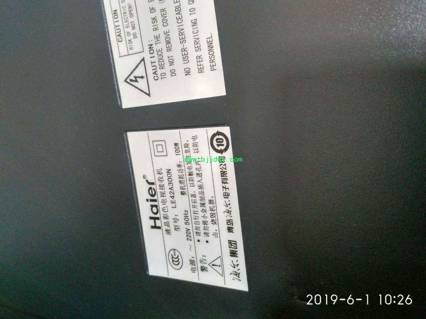

      一台海尔LE42A300N待机灯亮,屏幕无光,无声。由于无资料,维修费尽周折,特做维修记录。
  海尔 LE42A300N      6i78机芯
开机:待机指示灯亮,二次开机屏幕不亮,用手电照屏幕发现有开机画面。确证为背光系统电路故障。

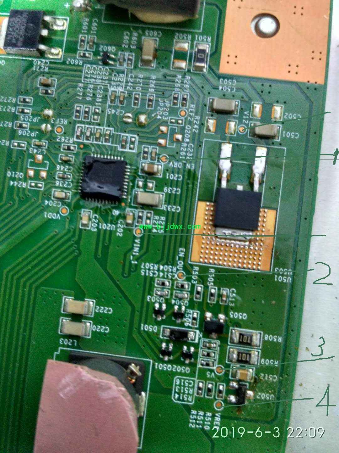

开壳查背光恒流板为;T370HW04  V0    LED   37T06-D04
主要有二块HV9882驱动。
测二次开机LED灯条电压为24V,明显HV9882升压   恒流电路没有工作。由于HV9882资料很难找到,经过两天苦苦搜索,终于找到一篇HV9882中文资料,仔细阅读HV9882实为三路独立的LED升压   恒流驱动集成块。本机一块集成块驱动两路,两块集成块总共驱动四路LED。由于HV9882集成块引脚较多,达40个,较难分析,所以我分析整理如下:
                      一路             二路                  三路
VCC:9脚
VDD                    1               33                   30
REF                     6               13                   25
GATE升压驱动           40              35                   31
CS升压检流             3               37                   28
OVP过压保护            7               14                   24
FLT恒流驱动             2               36                   29
FBDK恒流检测           5               38                   26
PWD开启               17               18                  19
EN使能 10    使能端可以直接VCC而取消此功能,正常电压3.64V.
二次开机后,测各路供电均正常,而HV9882就是不工作。最后检测出EN电压为0V,按压恒流板,偶尔发现EN电压跳跃,背光闪亮,惊喜-----原来是EN控制电路不良引起的故障!
认真对图检查,发现故障出现时:测试点EN-DRV ,EN-OU,VRE三点无电压,而V5点始终为5V正常。由于按压PCB板有时故障消失,随对Q501,Q502,Q503,Q504,Q505,D501,U502及周边电阻全部补焊,多次开关机测试,故障消失。正常工作V5—5V,VRE---2.5V,EN-DRV----3.64V,四路LED灯条供电106V.

          发文主要是网上HV9882维修资料和案例很少,HV9882集成块引脚多,不便于分析维修,这个案例主要是想提醒大家注意EN使能端电压,寻找维修突破口!绘电路图抄板麻烦,小面积补焊简单,结果补焊修好了,更是懒得绘图了!
