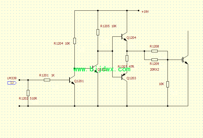

         一台美的C21-RT2160电磁炉不工作,拆机测保险炸裂,IGBT大功率管击穿。换新后开机,瞬间再次炸裂。此机采用贴片元件,并且PCB板表面有漆膜保护,线路极不清晰,只测驱动级8050 ,8550发现有一只性能不良,随两只都换新,并在原机保险处接220V150W普通灯泡(保险不装),IGBT不装。开机指示灯点亮,但测8050  8550发射极依然有13V电压,严重不正常。细看IGBT驱动部分有四只贴片三极管,不知如何驱动,不得已只好花时间,费精力仔细绘图(附后),由图分析发现是Q1202发射结击穿短路,造成Q1202截止,换新后一切正常,不放心有检测IGBT栅极对地电路,又发现栅极对地有一只稳压管串联一只二极管,稳压管已击穿,二极管却已开路,翻看许多电磁炉电路图都没有这两个元件,确证对地10K电阻良好的情况下,焊装IGBT,复原电路,试机一切正常!
