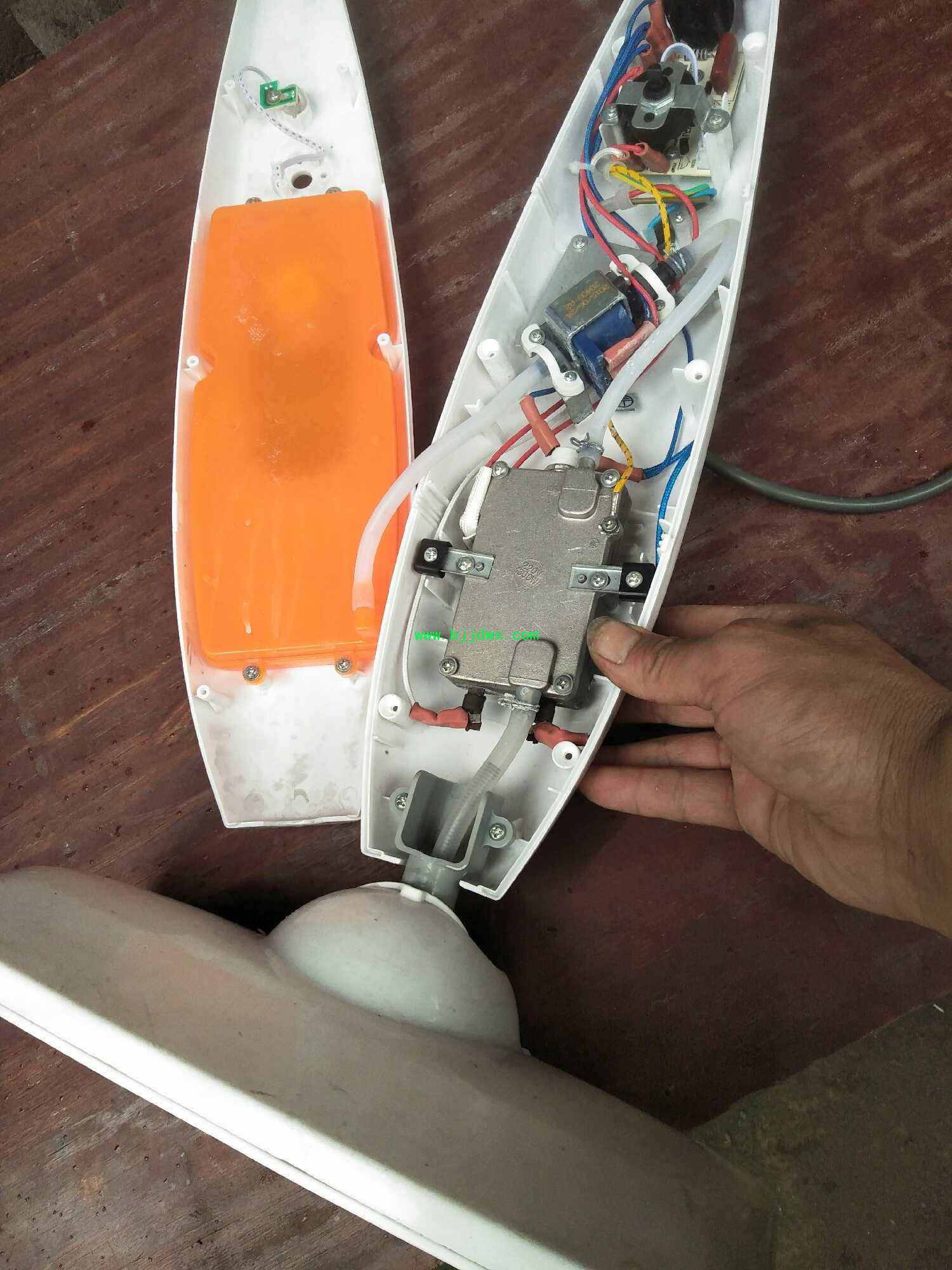

故障现象:        连通排水电机故障排除

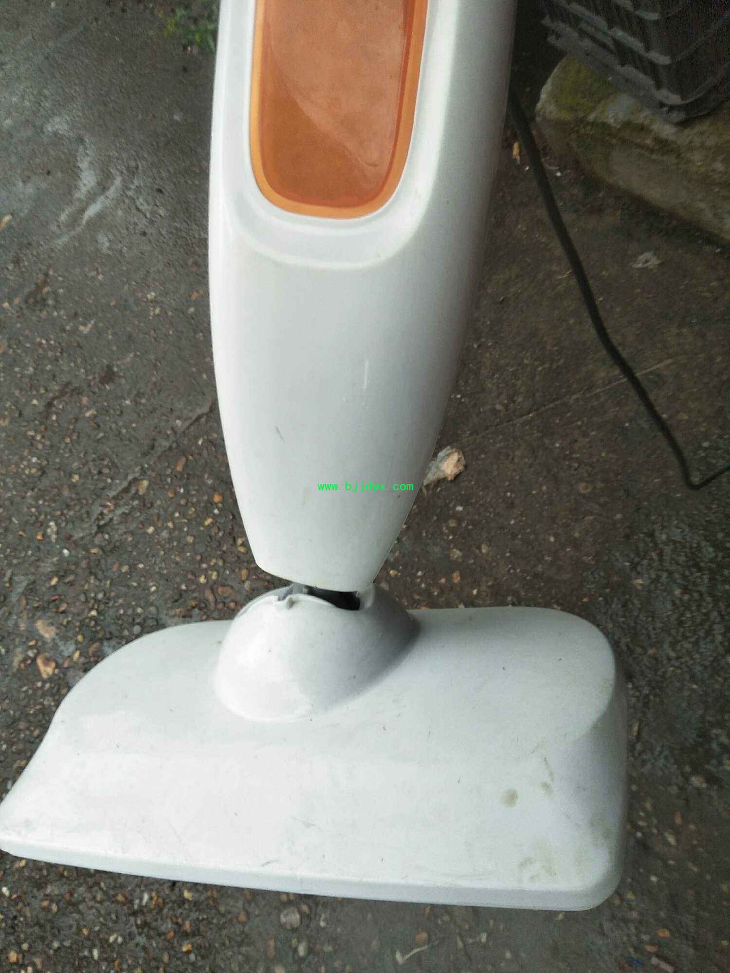

维修服务过程:        用户拿店里来一个,智能电动蒸汽拖把,说师傅,这个会不会修,能通电就是不会出蒸汽了。
直接告诉用户修好50元,修不好不收费,用户满意。打开上盖,里面就是一个发热小水箱和一个排水电机,通电检测发现能发热排水电机不工作,又检查电路板有一个继电器和一可控硅,继电器控制发热水箱,可控硅控制排水电机,直接把排水电机连接到继电器上,通电试机故障排除。故障排除后用户非常满意。

可控硅性能不好

好像没有完全解决问题
