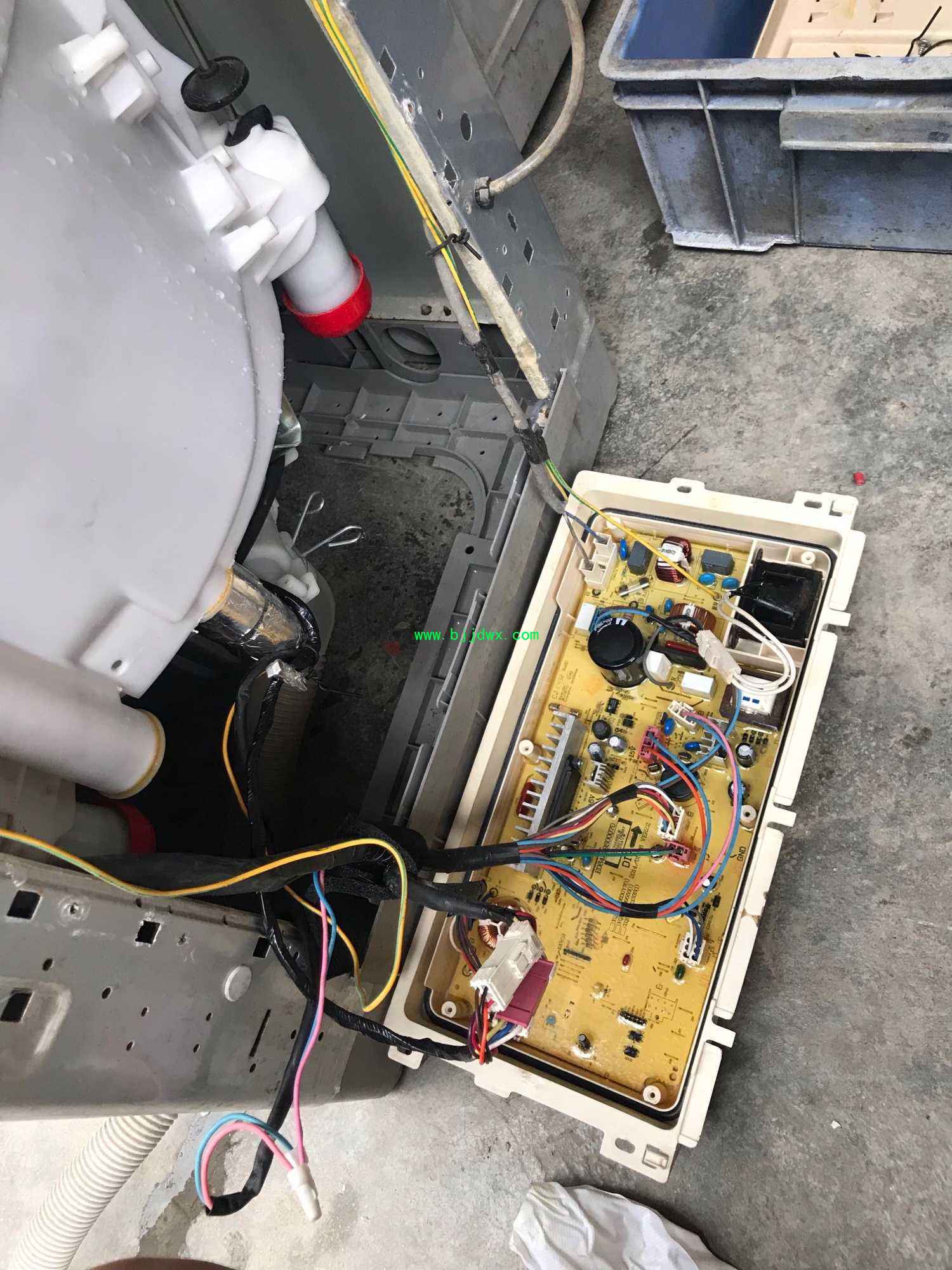

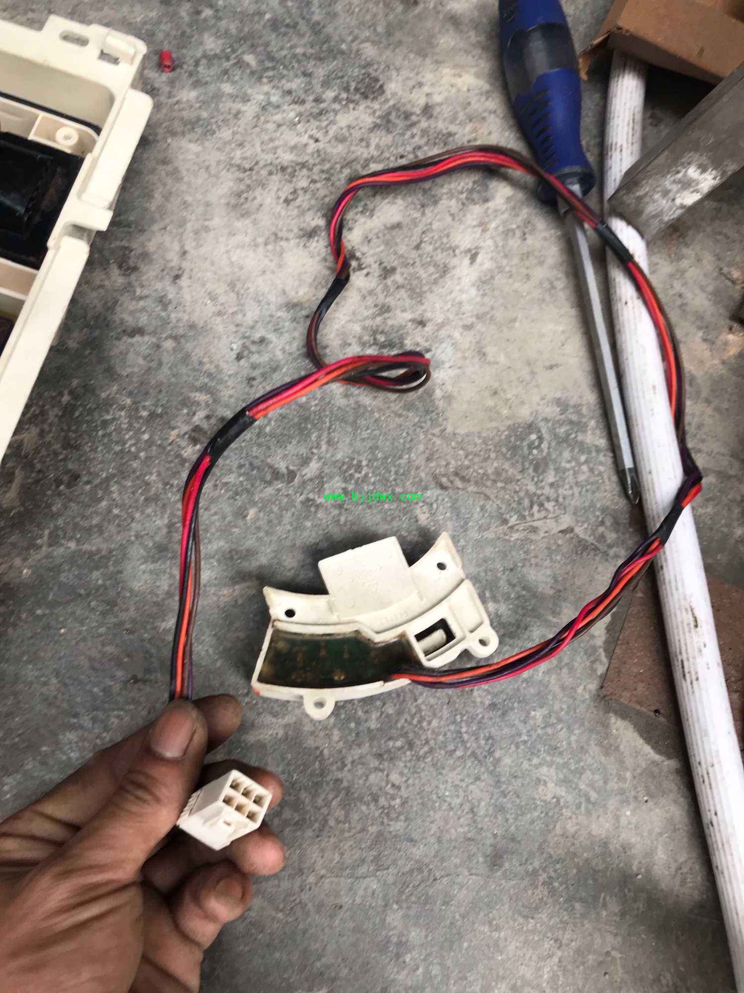

变频3动力洗衣机报E9故障
故障现象:        此洗衣机脱水正常,洗涤的时不定时报E9故障,有时候进水几十秒就报E9,刚开始以为门锁故障,把门锁短接还是一样,后来代换水位传感器,故障依然报E9,仔细想了一下这款变频机是根据霍尔传感器传递信号给变频主板来控制电机运行,跟普通的洗衣机不一样,果断下从网上定了一块霍尔传感器的小板回来装上去,不定时测试洗衣机故障消失了。可能是霍尔传感器受潮了,仔细看了一下小板上的封胶与塑料壳有点分离了,分享一下我的维修过程,以后维修这款机注意一下。有说得不对的地方多多包涵。

发表于 2019-6-3 07:25 | 显示全部楼层
这机器主板挺干净的

发表于 2019-12-15 20:01 | 显示全部楼层
有没有试过电吹风吹干试试
