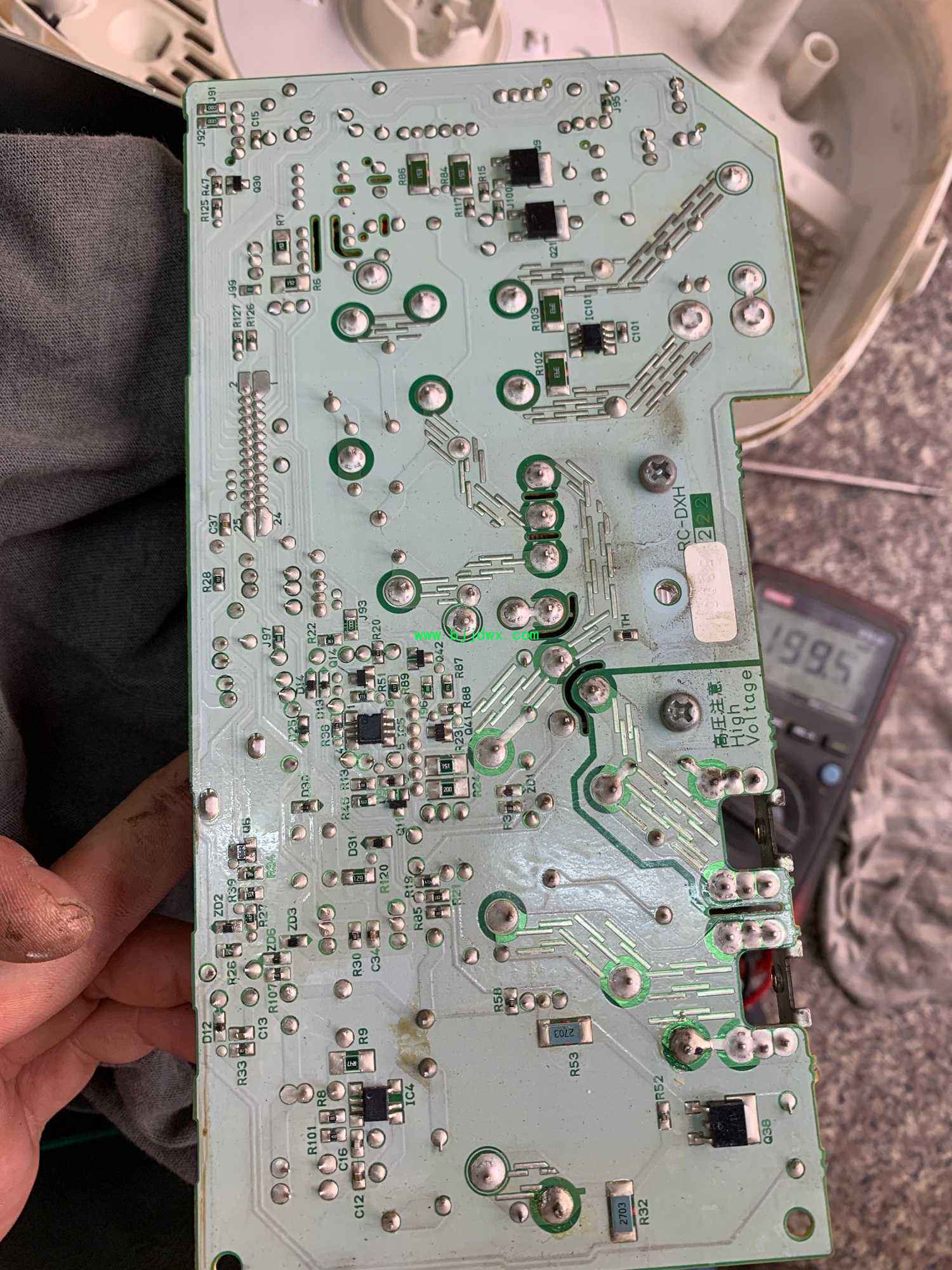

高档东芝RC-DX18HA电饭锅不通电故障维修一列

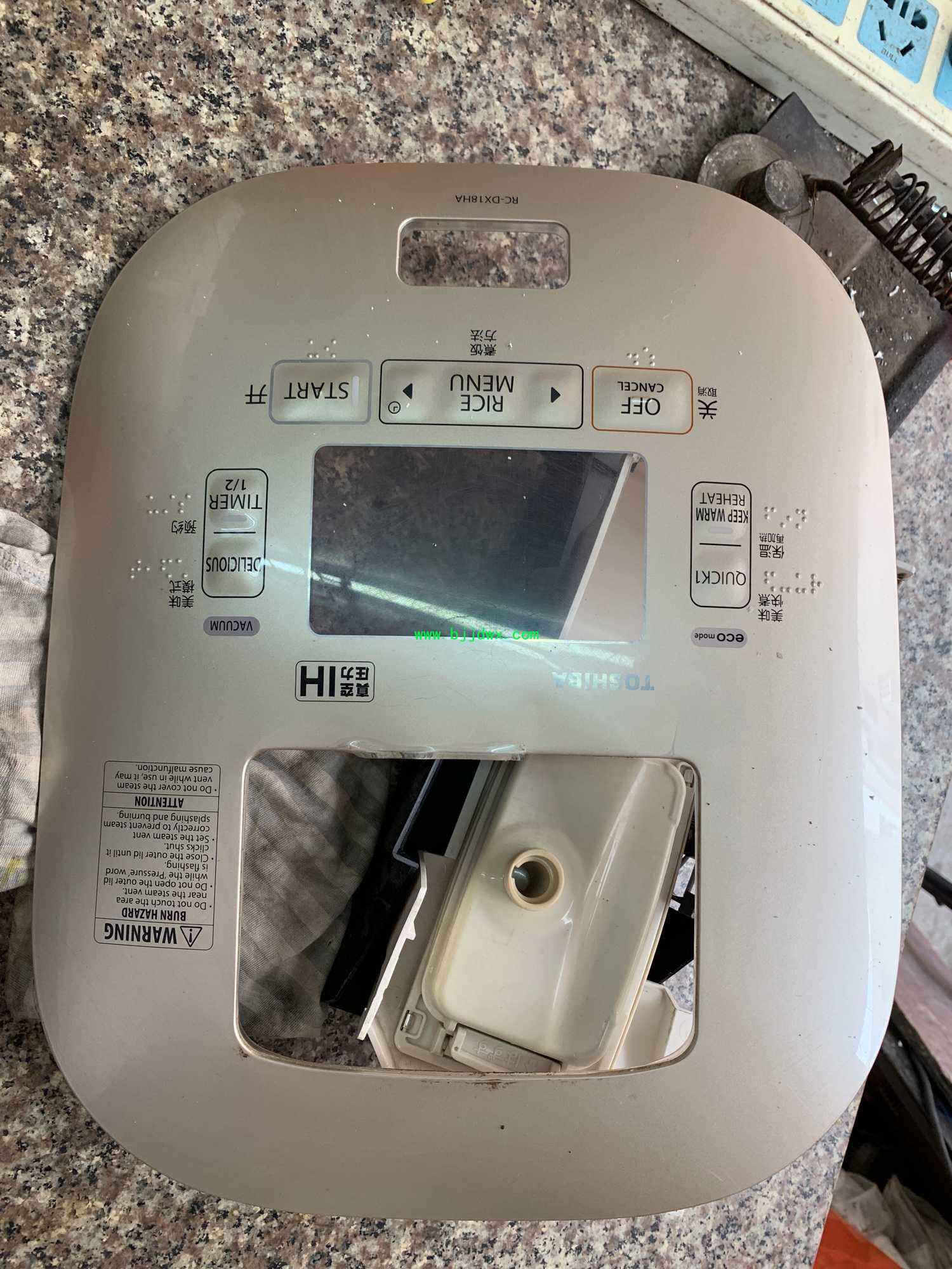

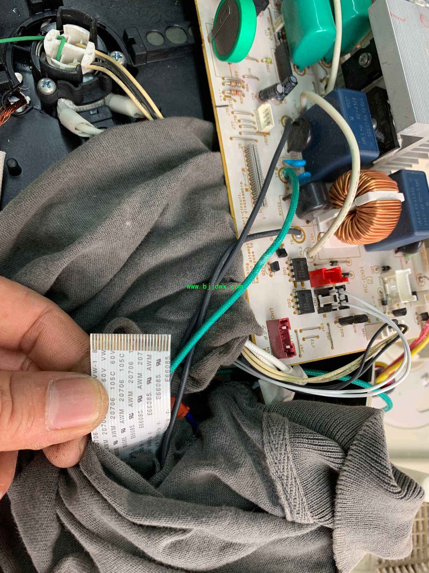

   第一次维修这么高级的电饭煲 拆开一看是电磁加热方式的 保险完好也就是没有烧功率电路 那就是电源故障了 原本应该简单了 没想研究了电源部分就研究了半个小时 结果线路难对 电路板背面全部给喷白漆 线路不清 只能研究正面的元件来判断电路 没想元器件跟我们国产的电路相差太大 无法清晰看清电路原理 只能看出一个两脚的电源变压器 测300v电容电压298v正常 测35v电容电压24v 但测到电脑板电压才2.6v不对啊 不对你也没办法 线路太多没有电路图难找线路 谁有修过指教一下 还是有什么维修思路可以帮忙研究下 我先发些电路板图 我手拿的排线是通往上盖的电脑板
