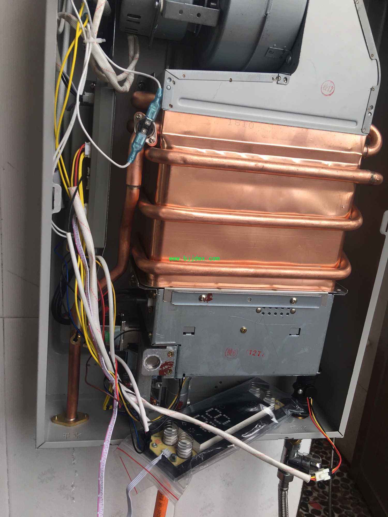

神州恒温燃气热水器点不着火
经销商退货机,点不着火。打开水的时候风机运转,点火针点火,并且听到电磁阀“哒”的吸合声音。就是点不着火。测量电磁阀线圈绕组90Ω左右。和正常的电磁阀差不多。当点火的时候测量电磁阀线圈绕组两段有10v左右电压,也是正常。这时发现比例阀有一正负插反!估计是正负插反导致产生的磁场方向相反,造成无法出气。讲两点对调。再次开水顺利点火。修复故障!

发表于 2019-6-3 07:29 | 显示全部楼层
难道用户自己动过手
