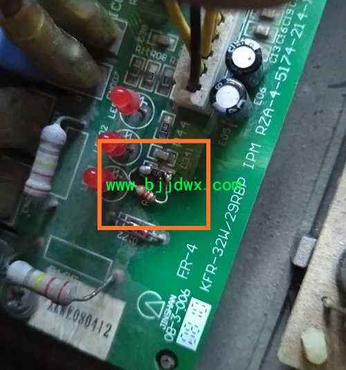

海信变频空调欠压维修
  上门试机故障现象如用户所述一样,遥控开机压机外风扇工作20多秒后停止,几分钟后再次启动20多秒停止,拆开外机壳按故障灯闪烁次数查询为过欠压保护。用万用表测模块板PN端子,压机启动前为直流310V,压机启动降至267V左右保护停机,都在正常范围!由此推断为外机电脑板故障。
   拆出电脑板尝试修复,经分析发现电压保护线路为DC+300V电压经几个电阻分压后送至CPU,用万用表依次检查发现一标称4.7K贴片电阻阻值为1.7MΩ,显然是此电阻出现问题,在以前的旧线路板拆下一同阻值的电阻焊接上,装板试机工作正常。
