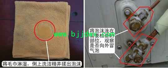

漏氟故障重点检查部位见图,具体如下!

④制冷系统中有油迹的位置。4.检漏方法用水将毛巾(或海绵)淋湿,以不向下滴水为宜,倒上洗洁精,轻揉至丰富泡沫,涂在需要检查的部位,观察是否向外冒泡,冒泡说明检查部位有漏氟故障,没有冒泡说明检查部位正常。见图!
