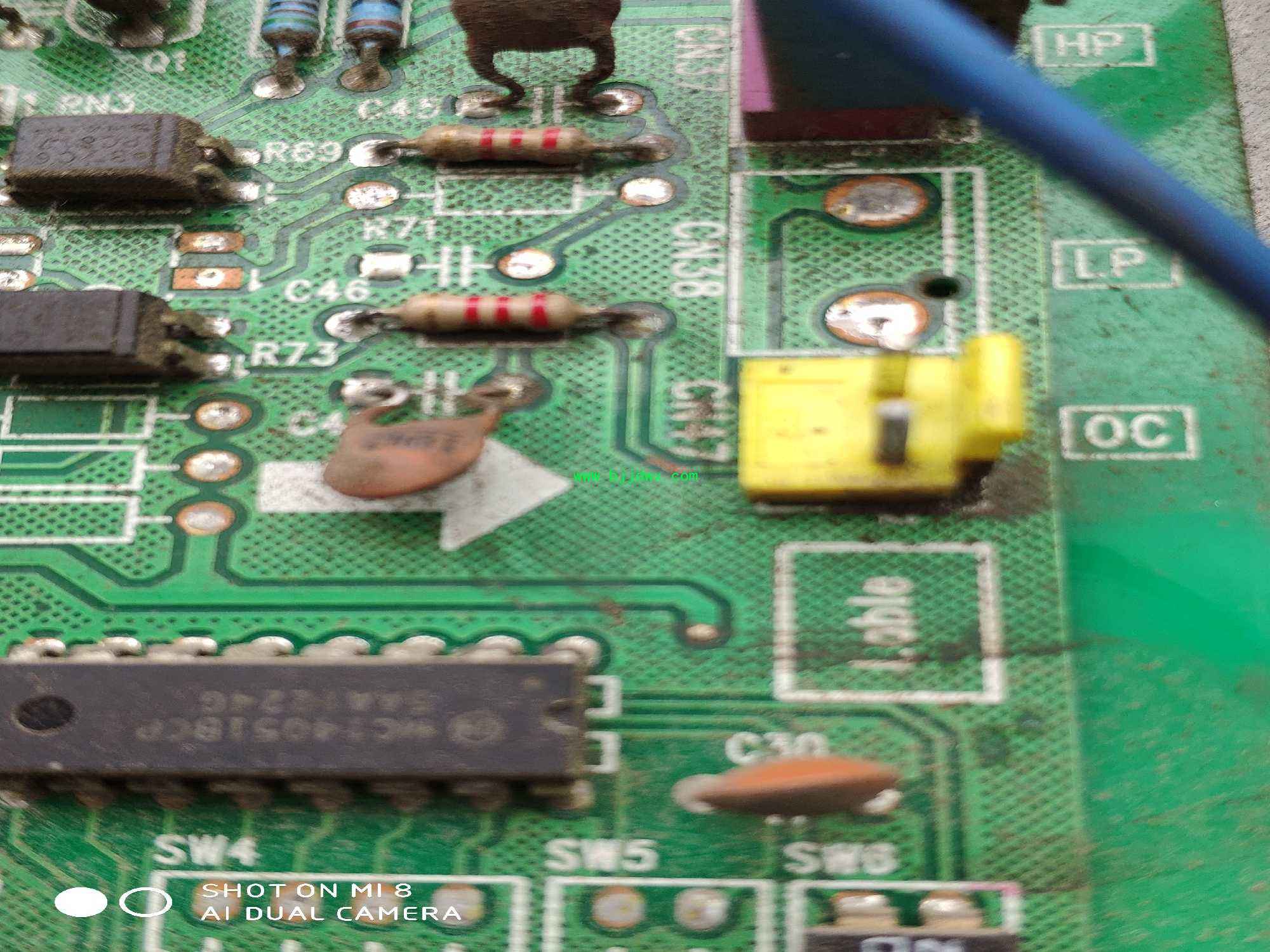

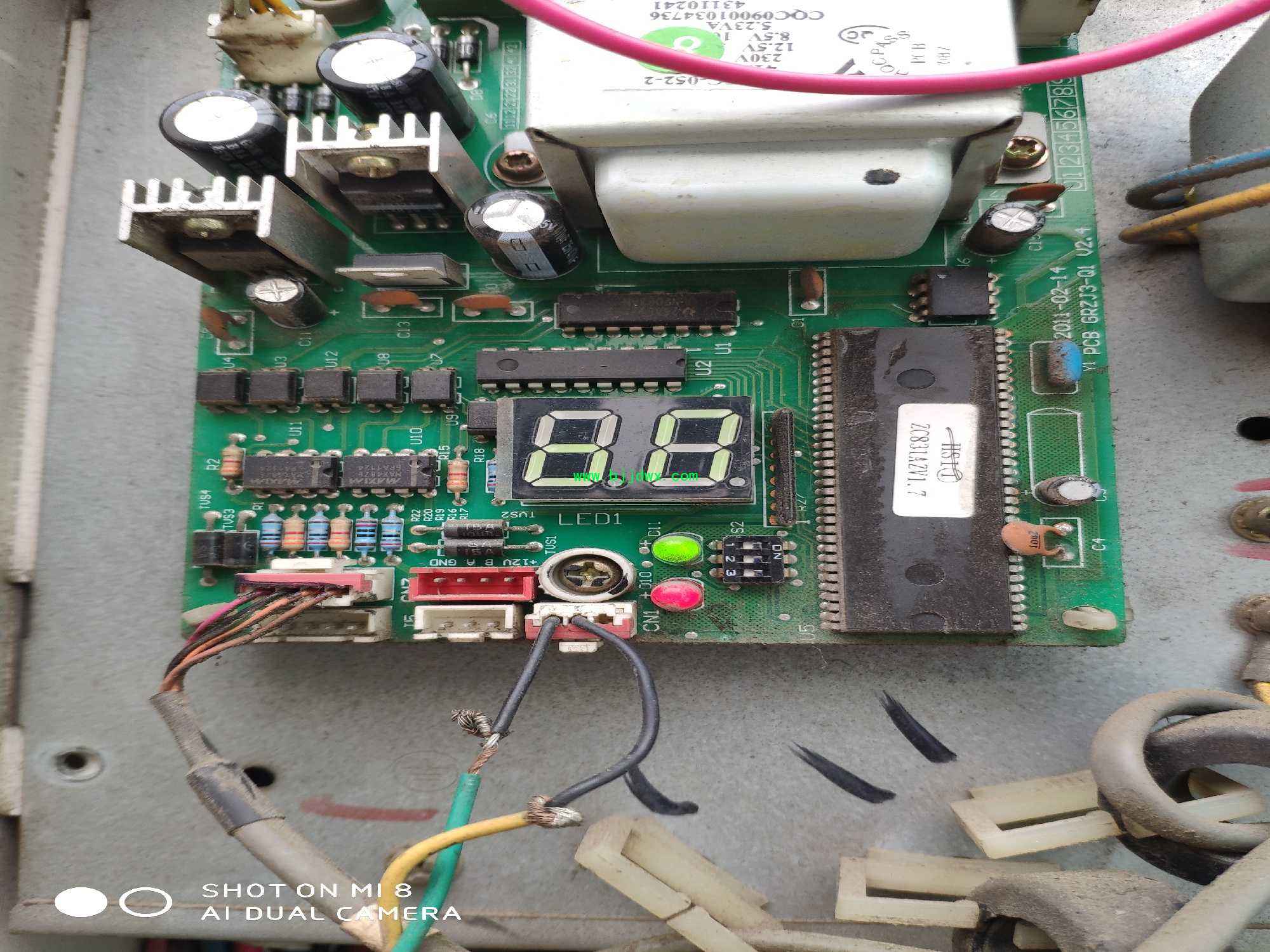

格力多联机中央空调显示E5故障的维修
故障现象:        多联机E5
   维修服务过程:        客户电话里说E3,是到现场一看E5,直奔楼顶找到相应的主机打开,数码管显示E5。这个代码是过流保护,不过细分有很多种比如压缩机堵转,排气压高,电压不稳定,风机过流 ,pfc异常等。那么要确定是什么引起E5就要看主控板状态灯,仔细观察6个led等状态 对应找到代码表里相应故障就不会盲目了。我查了代码表是定频压机过流保护,这样就有大方向了。
顺着两个定频压缩机线上面有两个接触器,量了一下压缩机电阻两个都正常,再测量接触器上端电压也正常。再顺着接触器线找到两块过流保护小板,莫非就是这两块小板其中一块有问题,心中涌出快意,点了根烟抽了几口,仔细看了一下接线,两个输出是串联的说明输出应该是常闭态,用万用表量了一下都正常(两个都通电)心里的喜悦溜得无影无踪哎! 剩下就是主控板了,好吧那就修修看吧修不好只能换主控板了。
   仔细观察电路电流小板过来通过插件串联一个2.2k电阻给光耦,光耦输出判断信号给处理器。测量光耦正反电阻正常,电压只有0.5V左右,肯定不正常普通二极管压降都要0.6-0.7V这个电压肯定点不亮led(光耦输入侧等同于一个发光二极管)拔掉主控板电源测量串联的供电电阻正常,电阻左边到光耦导通右边到插件脚有几k电阻,正常应该是直通的。仔细看电路板有轻微铜锈痕迹,刮开铜皮果然烂掉了。看来毛病就出在这里,从电阻右侧焊一条线到插件,试机正常出现了久违on。哼一首小曲庆祝一下呵呵😊。拆掉刚刚焊上的导线,在主控板背面飞线开机一切正常。夜深了睁不开眼了就到这里,明天还要干活啊。
