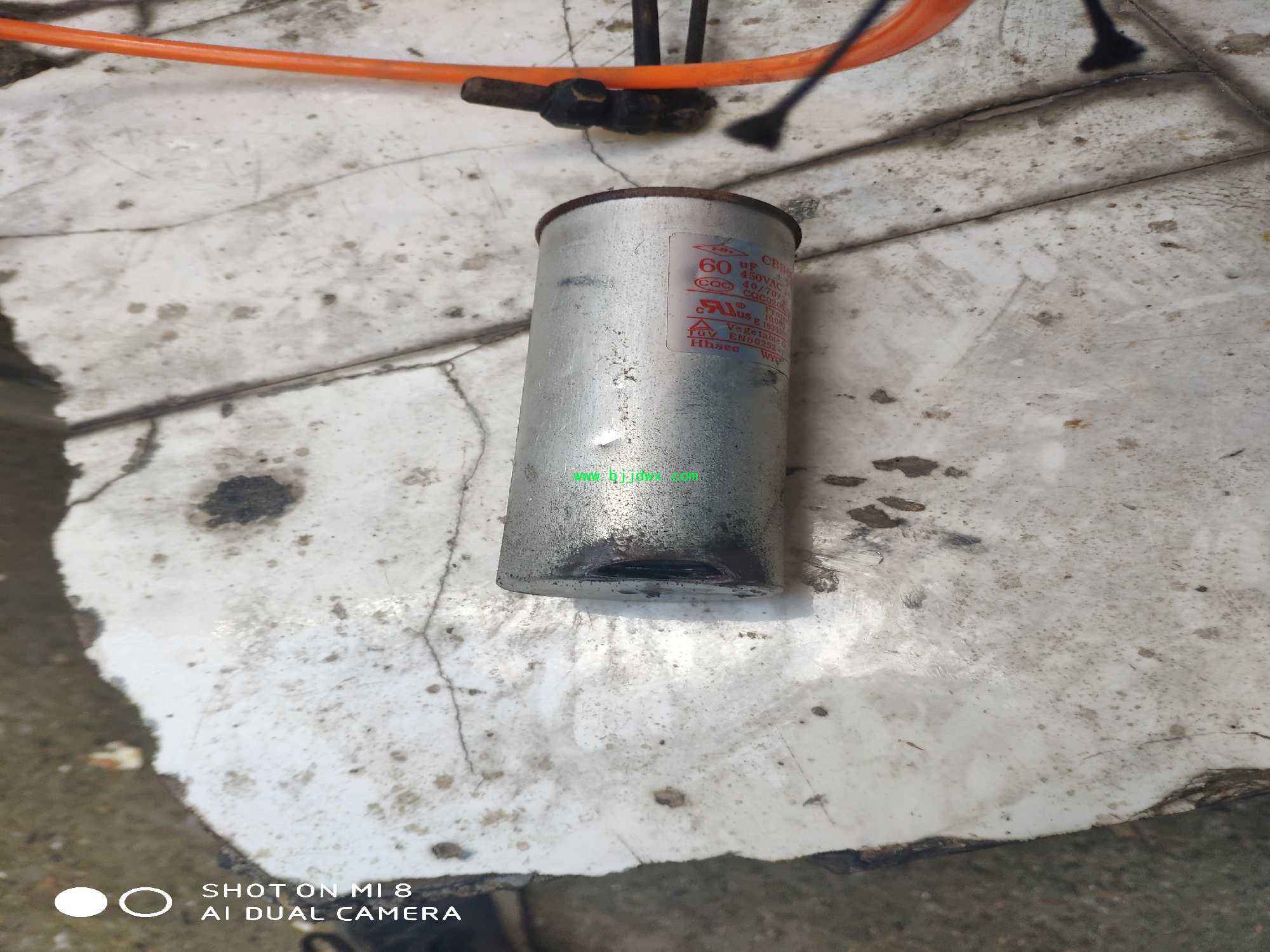

空调开机外机没有启动内机自然风压缩机启动电容安装不当
故障现象:        开机外机没有启动内机自然风

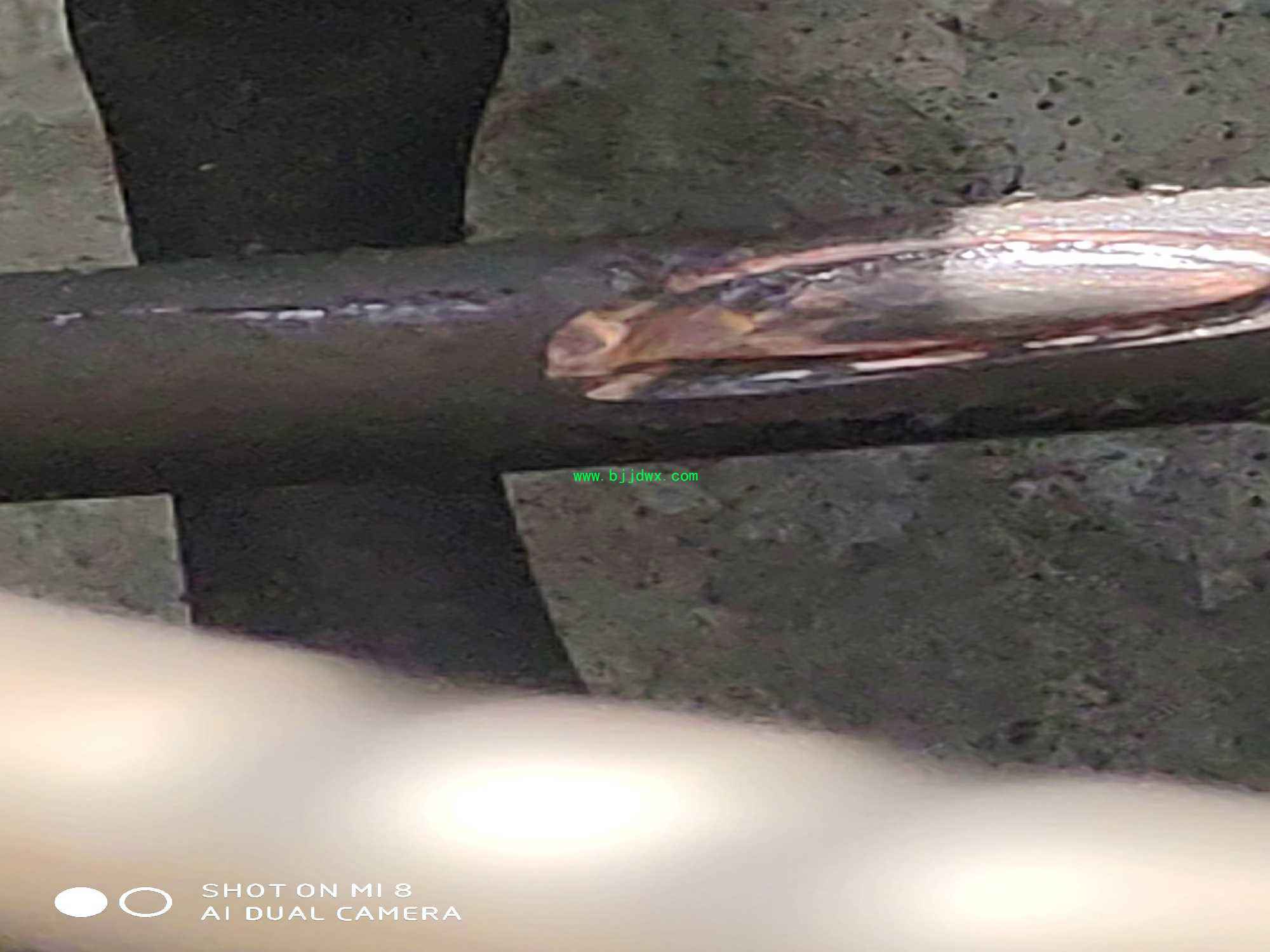

   服务过程:        到现场开机外机没有反应,打开外机先看了一下启动电容没有固定的,挂着的拿起来一看磨破了已经漏液。
换上新电容压缩机启动正常不制冷估计漏氟,仔细一看压缩机排气管有一道口,应该是和电容摩擦摩擦呵呵见图。接下来那就补焊抽真空加氟了,因为没有带铁皮怕烤糊电线和压缩机接线段子,就地取材洋瓦片嘿嘿嘿好使。最后加完氟制冷正常 不过时好时坏所以建议换主板客户同意换好主板一切正常。后面忘记拍照了见谅了 。 小结: 这个空调本来是380V的 被改成220V所以没有安装电容位置,师傅马虎导致排气管磨破 ,主板是可以修好不过还是换新的安全 ,制冷剂是客户自己的,要不起码收一千多。

发表于 2019-6-2 06:31 来自手机 | 显示全部楼层
铁片搁上也得烧电线,还是瓦片

发表于 2019-6-2 10:57 | 显示全部楼层
修格兰仕空调就是这样
