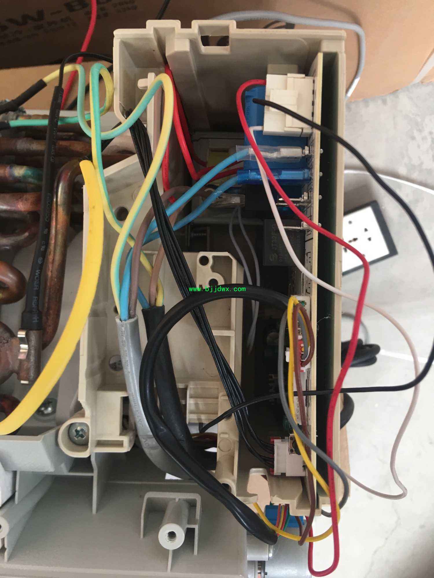

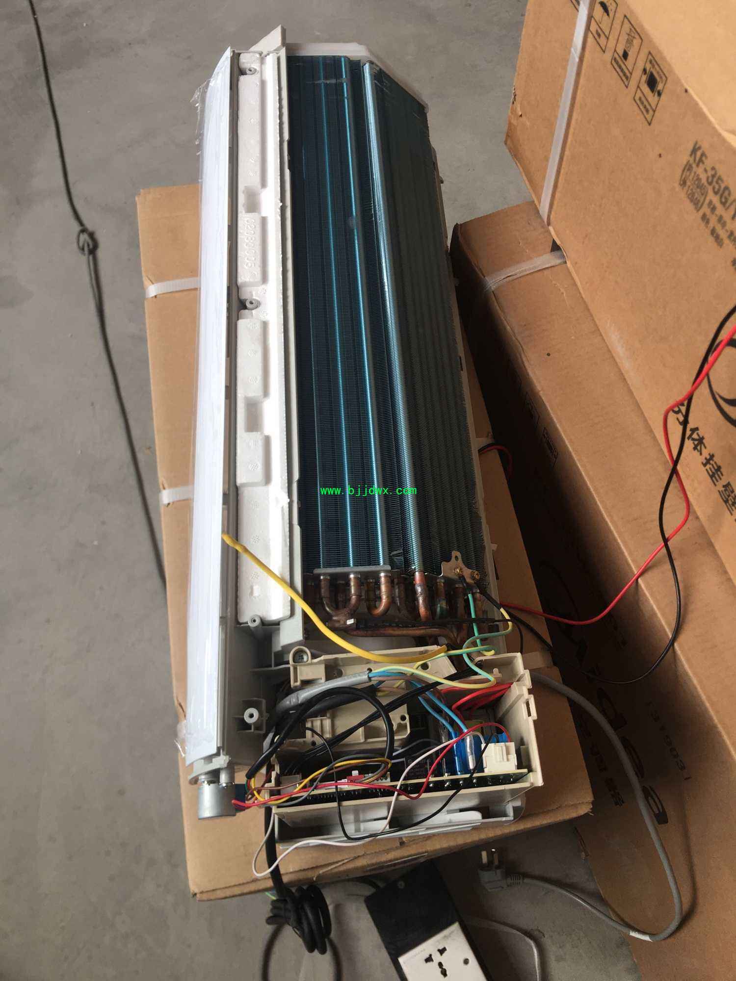

山水空调启动时高速运转几秒钟停止显示E6故障代码
故障现象:        故障代码E6
服务过程:        -
启动时高速运转几秒钟停止显示E6。重点检查风扇位置,检查到是风扇电机反馈插头松脱。重新装好修复故障。
