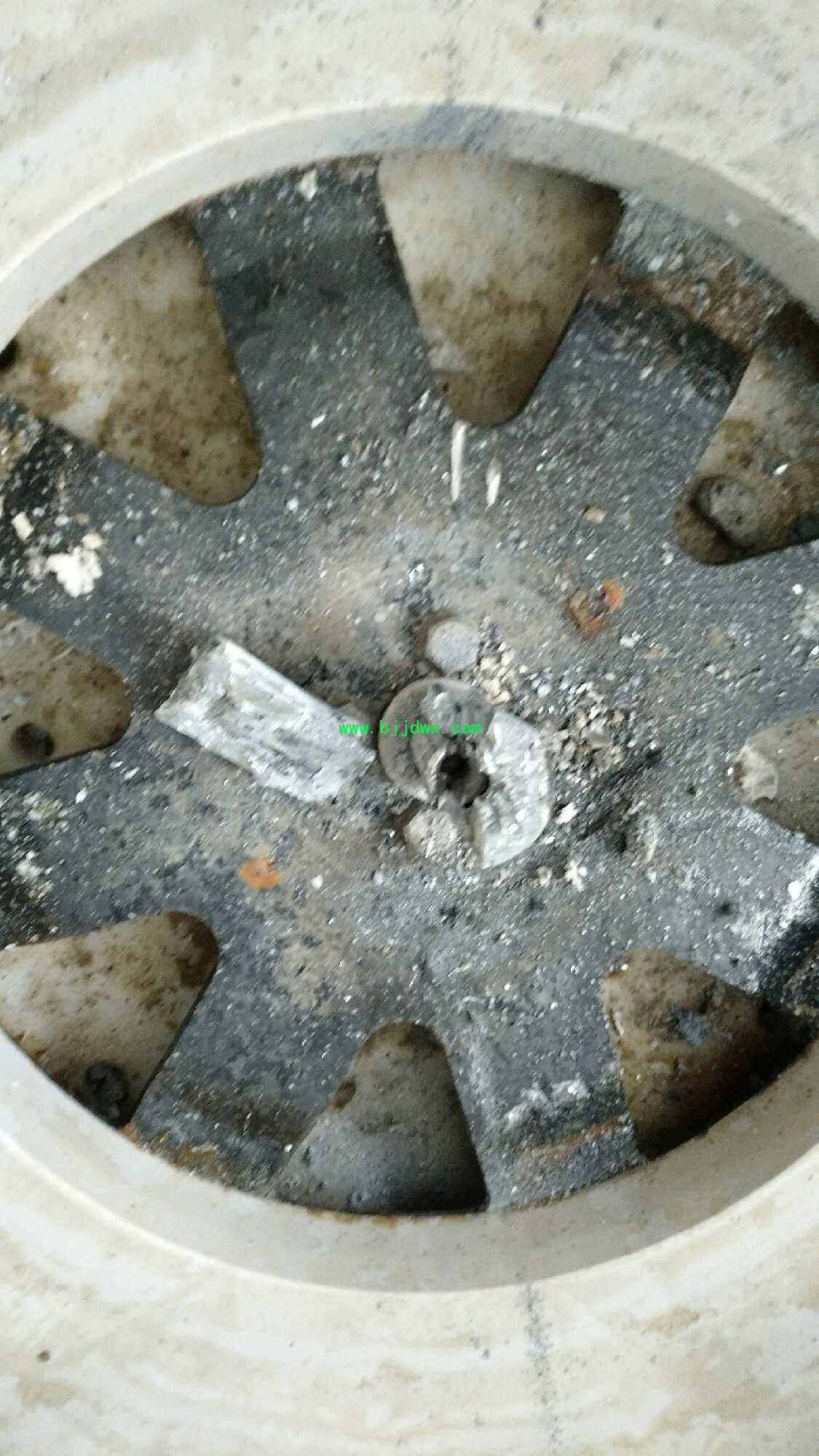

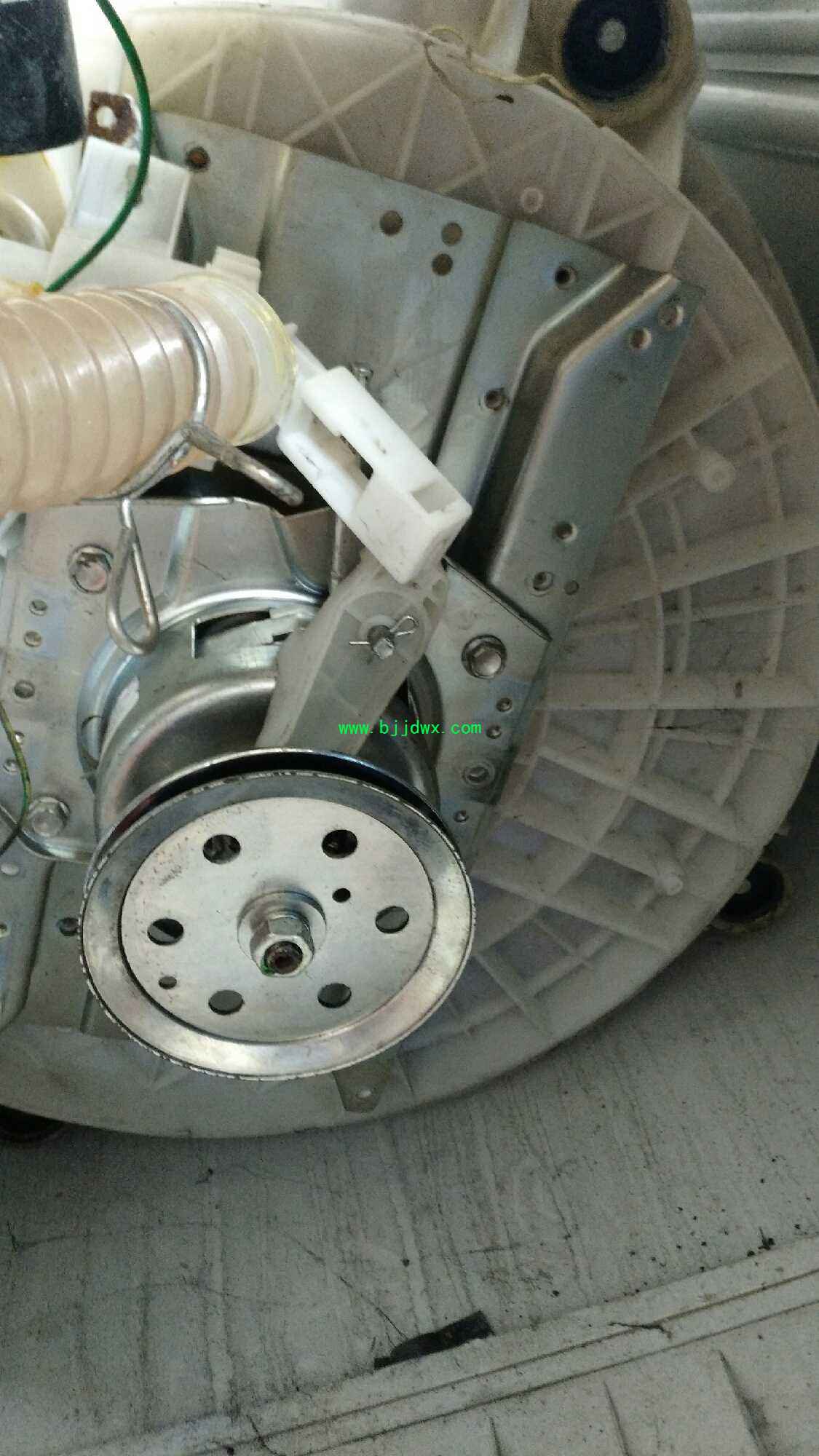

吉德洗衣机更换离合器顽固波轮拆卸方法
  一亲戚同行拉来的洗衣机,说离合器不行,波轮也拆不下来,他身体不适,叫我帮忙换,波轮也一起换。
经过敲打拉拔确定波轮真的拆不下来,什么wd40什么热水泡的就不要想了,浪费时间,那就只好破坏了,本来亲戚叫我拿手磨机割掉,你以为这么好割吗,搞不好就割到底下了,本人亲自试验多次唯有火烧最快了,焊枪点火对着中间烤一会就可以拆卸了,
剩下中间一坨这就好切割了,我是中间割一道,然后用钢钎使劲砸几下波轮芯成两半就出来了,然后底下离合器螺丝全部拆掉,此机排水口挡住铁板也要拆掉,用吹风机烤一会拿一字起一撬就出来了,千万不要硬拔硬拧,把接口拧断就完蛋了,
然后换上新离合器和波轮装好ok。 此方法比较粗鲁,如有更好的方法欢迎师傅指点。

记得,我曾经有一次,让机主拆下后,才买回新品换入。他拆下内桶才行。
